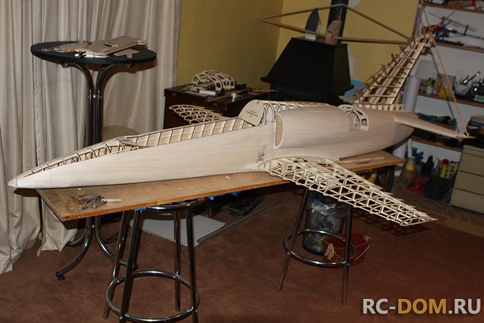

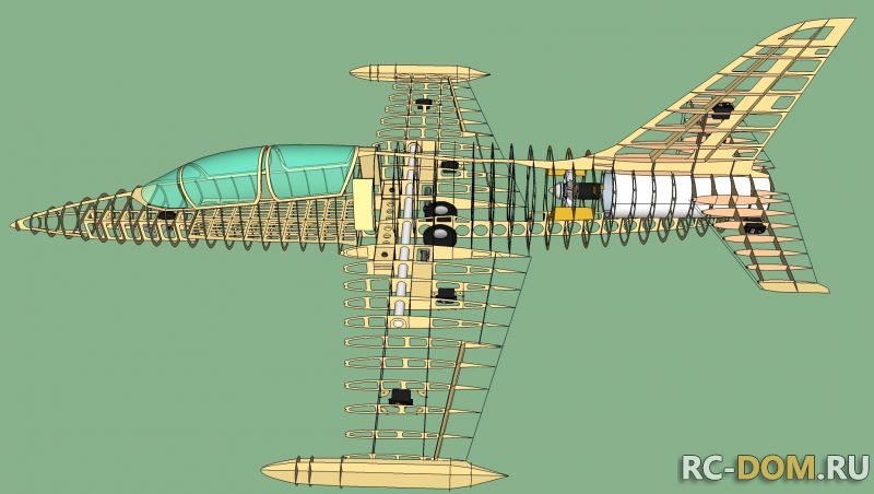

Решил выложить на обсуждение отчет о постройки модели L - 39 Albatros
Коротко о модели
Размах модели 1800мм
Длинна модели больше 2метров
Вес модели планируемый 7800-8000гр Фактический - 8900гр

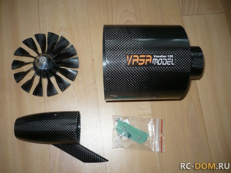

При весе 8900гр поставили мотор на 14 банках тяга получилась 8500гр
Импеллер фирмы VASA model Имеет 14 лопаток
фото

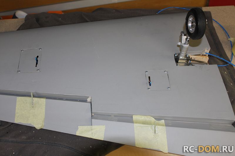

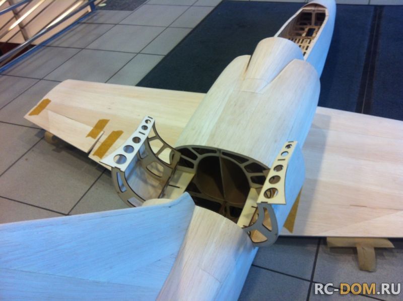

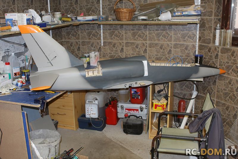

Продолжение как это строилось
все серва 8.2кг Стойки с тормазами китай Пришлось немного переделать

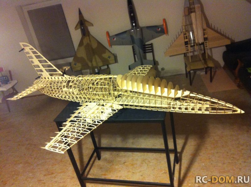

мужики кончайте треп не по теме

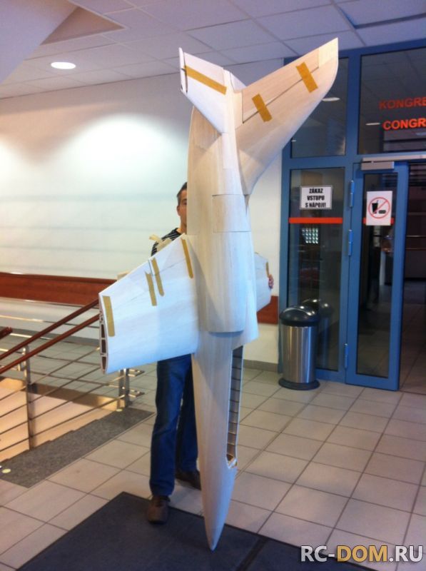

тут собираю элку
фото

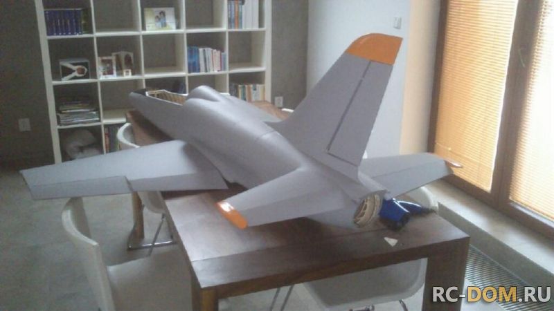

Ну ошибся мальца... Естественно этого 2013. Хотя модель никакая.. пена и без отделки. hoho
Александр Николаевич Сорока:
А выглядит весьма внушительно... Ладно, не будем оффтопить, на самом деле, а то Игорь уже "ругается"... hoho
