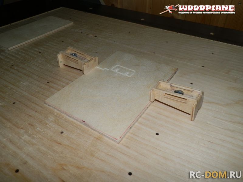

Сделал сегодня на станке вот такие прижимки:

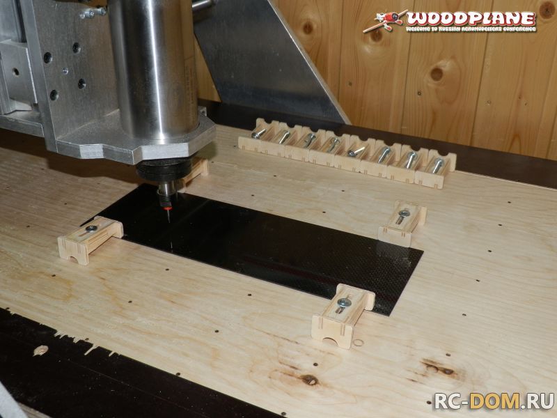

Пока 2 штуки на пробу. Понравились. Потом немного доработал их и сделал программу для резки деталей на 12 прижимок. Завтра нарежу и соберу - очень удобная штука. Идея не моя, сознаюсь. Заприметил такие прижимки, когда изучал фото станка небезысвестного GRAF-а - станкостроителя. zst Но чертёжики и размерчики - свои. Делал из "подножного материала" - куска фанеры 3,6мм от какой то упаковки. smile
В общем - рекомендую. smile

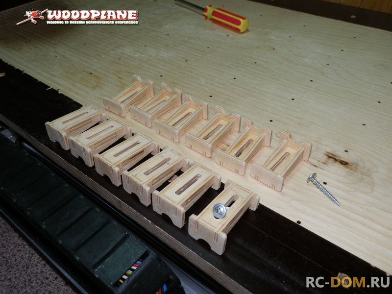

Сегодня наделал модифицированных прижимок. 12 штук. Получилось афигительно. smile

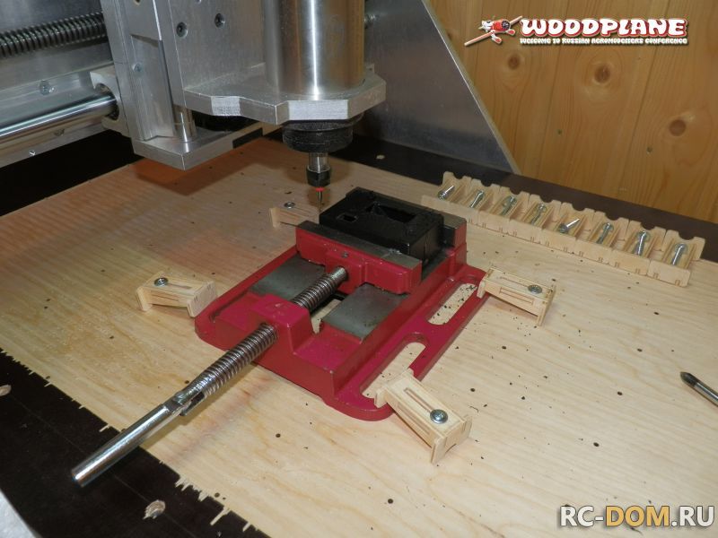

Вот. Даже тиски можно ими придавливать - держат намертво. dance
