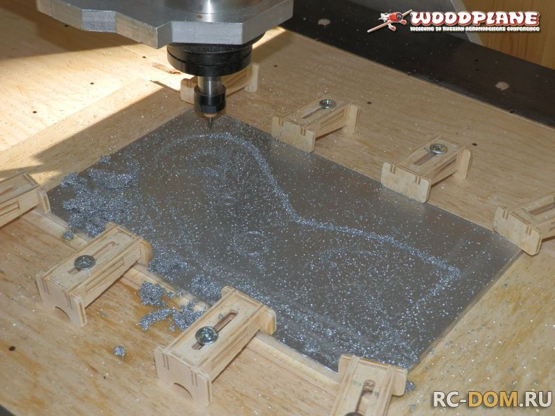

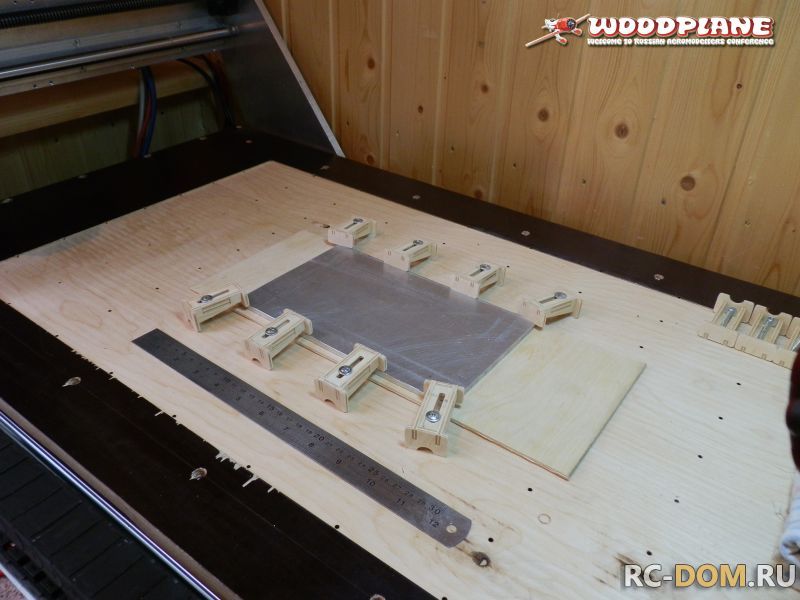

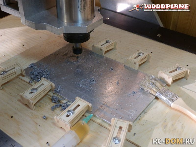

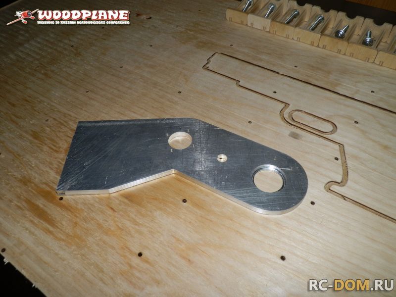

Станок с ЧПУ начинает приносить "дивиденды". Для работы над текущим проектом по основному месту работы потребовалось наличие присутствия намоточного устройства. Кое и было спроектировано под мой новый станок. Так же под это дело был вытребован "творческий отпуск", сиречь - работа на дому, на четыре дня. А так же были выделены средства на закупку необходимых фрез. joke . На механическом участке фирмы были заказаны токарные детали (пока своего подручного токарника нет, хотя планируется). И вот - первые робкие попытки резать металл на новом ЧПУ. И что же? Результаты превзошли все мои ожидания!!! Точность/повторяемость - 0,05мм по сплаву АМЦ. dance Параметры резания:
- фреза Kyocera 1.5mm, 2-flute.
- глубина резания 0,4мм
- скорость подачи 300мм/мин (5мм/сек)
- обороты шпинделя 15000 об/мин
Да, "железяка" мягкая, но это же только начало! И как резал то - сказка!!! Без напряга, с мягким таким "шуршанием"! v

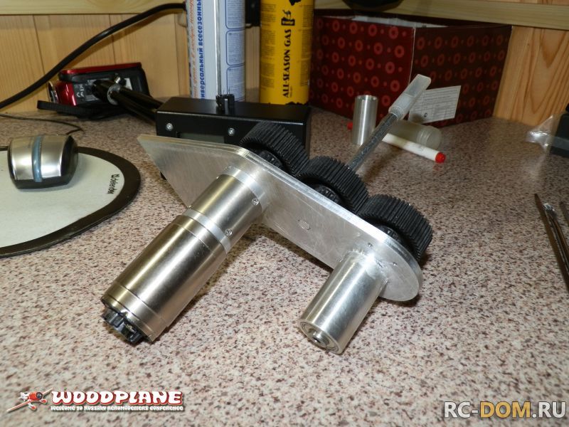

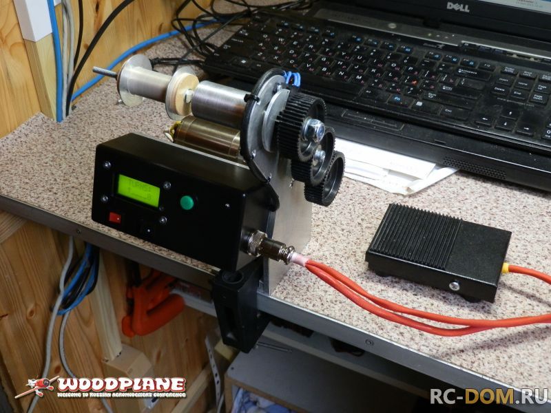

В общем, на сегодняшний день сделано следующее:

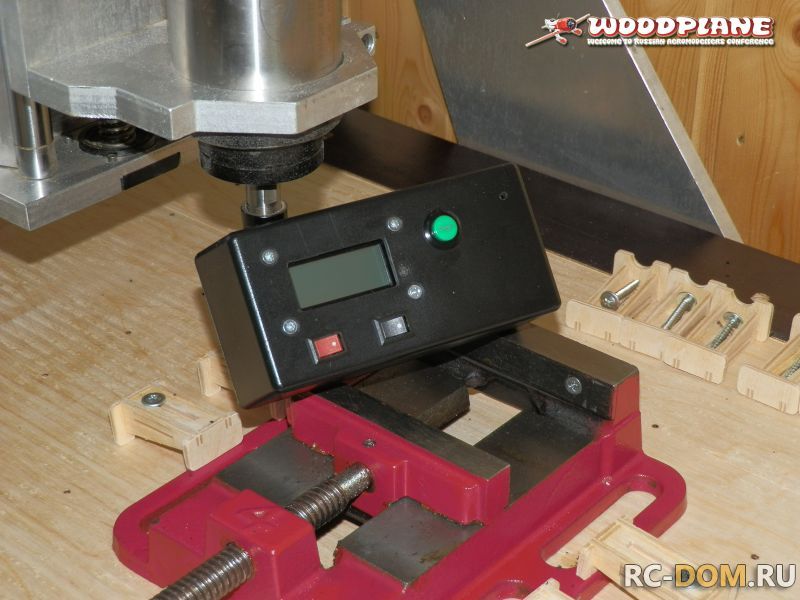

Моторчик с редуктором - индийский Portescap 35NT2R82-226E. Шестерни - стндартные от мясорубки "Хозяюшка-3", контроллер - самодельный (PIC18F2520, TLE5205-2). Программа для контроллера - своя, благо дружу с Microchip уже давно и прочно. smile

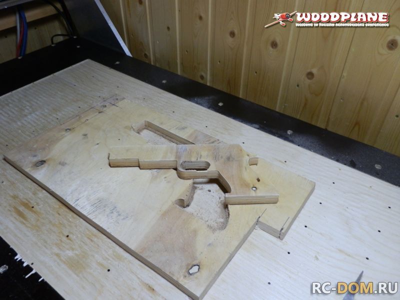

ЗЫ Попутно вырезал мелкому киндеру пистолет из фанеры 18мм:
Восторгу было - несть числа! Не от самого пистолета, а от того, что "пацаны обзавидуются, потому что ни у кого нет "пестика", сделанного на собственном ЧПУ!!!" laugh laugh

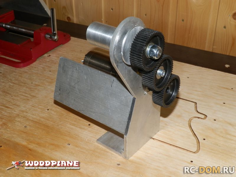

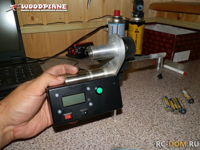

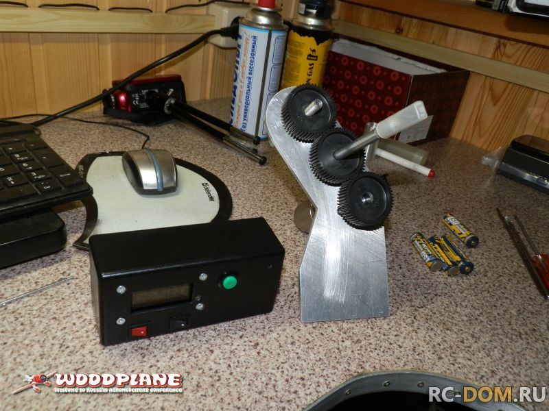

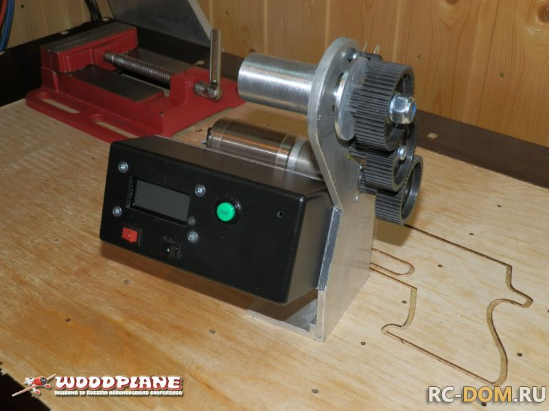

Ну вот, приспособа почти готова. Браво припою HTS-2000! С его помощью собрал практически всё железо станочка. smile
На завтра осталось смонтировать контроллер и всё - приспособа будет закончена smile

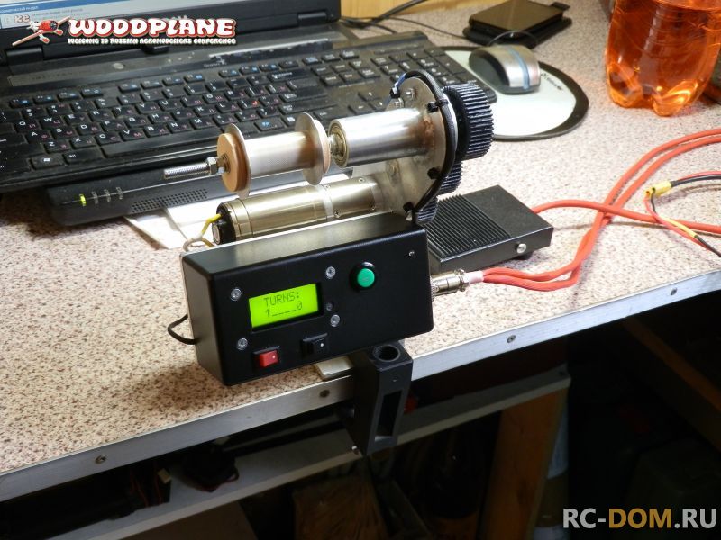

Вот'с... Ещё одна приспособа готова:
smile Завтра на работу понесу. Если генералы не оценят - устрою забастовку! laugh

Сегодня на работе начал мотать катушку локатора муфт. Провод 0,05мм. На катушку лезет в навал порядка 60000 витков crazy .
Однако, станочек удобный получился. hoho
