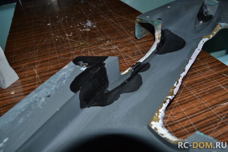

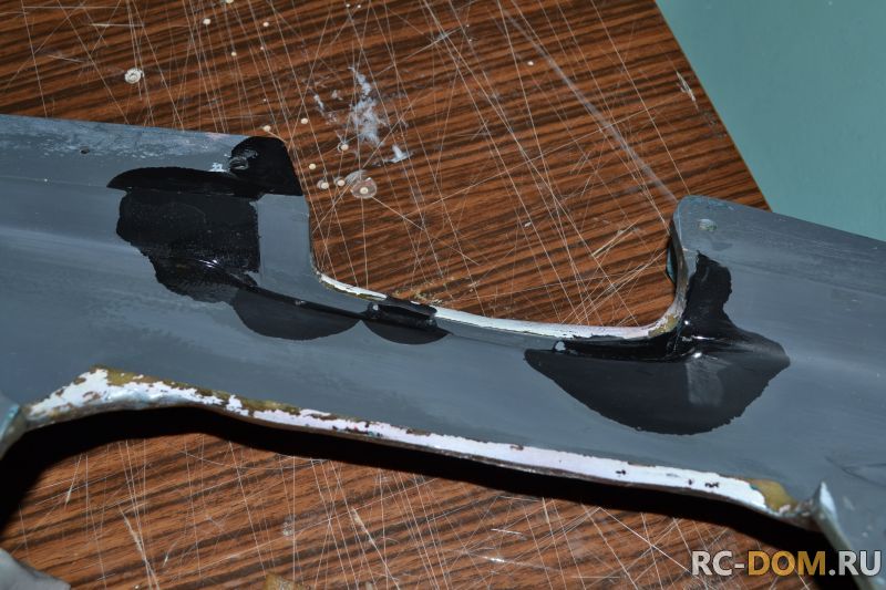

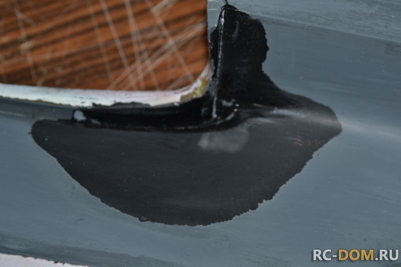

Сегодня вскрыл форму.
Результатом доволен. Теперь будем шлифовать и полировать. joke
Не простой задачкой оказалось. scratch
Новый гель- который
Сергей Нохрин:
чернильные кляксы
оказался в разы прочнее старого серого.
Пол дня потратил (с перерывами правда), чтобы просто выровнять под ноль joke
Теперь полировать- займусь завтра.
Решил попробывать немного обработать форму вот этой штучкой.
Результат очень породовал, а главное быстро и без гемора.
Продолжим позже...

Привет Андрей! На бормашинки либо Проксон, либо Дремел и подобные, продаются специальные диски с многолепестковой шкуркой различного корунда. Такой шкуркой на больших оборотах работа, подобная твоей выполняется в считанные минуты. А так-как сам диск со шкуркой имеет ширину порядка 15мм, то прошкурить ямы и бороздки весьма проблематично.
Потом с водой 400-600-800 и т.д. до необходимой чистоты. Но, это уже быстро.
Вот о чём речь...http://www.der-schweighofer.at/artikel/100084/?query=100084
Зря ты руки "бил", всё намного проще...

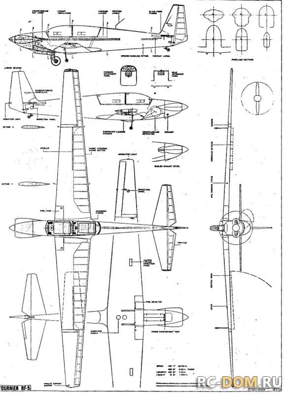

а какой у этого мото-планера профель крыла?
лёха пучков:
У данной модели сказать не могу, так как делал не я.
У оригинала NACA 23015 в корневой части и NACA 23012 на конце крыла.

А есть чётежи этого мото-планера?
Дмитрий Тарасов
Сообщений: 152
384 дня назад
лёха пучков, есть чертеж самого самолета
если поискать то можно найти и чертеж модели
