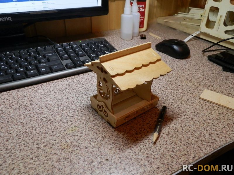

Сегодня сделал небольшую кормушку для птичек:

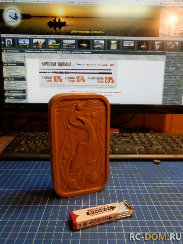

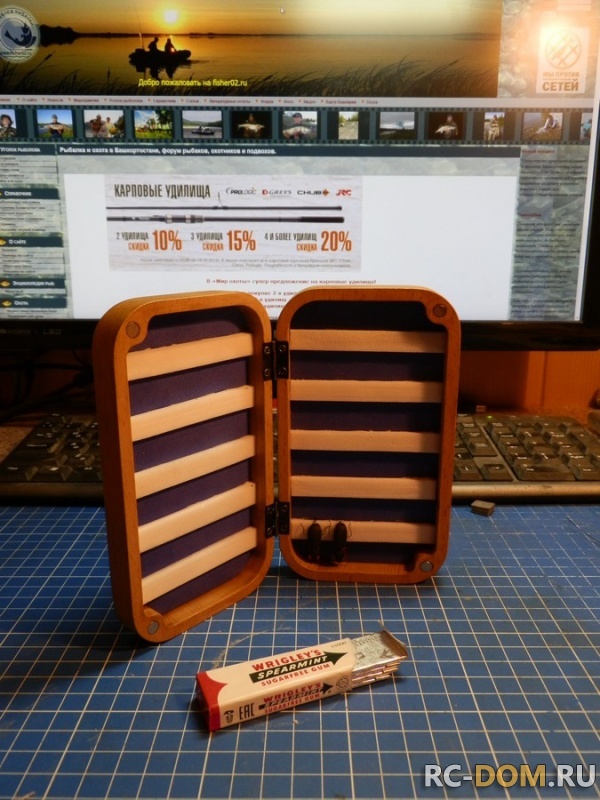

Полтора месяца корпения в CorelDraw и ArtCAM, несколько испорченных заготовок и фрез и вот результат - изящная и стильная коробочка для нахлыстовых мушек (ваш покорный слуга шибко увлекается этим видом рыбной ловли) или мормышек для подлёдного лова (там всё то же самое, только коробочка потоньше):
Древесина: бук
Обработка морилкой: тонкий слой "Dulux" цвет "Antique Pine"
Покрытие: прочный полиуретановый лак "Яхтный", полуматовый, один слой.
"Полочки" для приманок - пенополиэтилен.
Фиксаторы: резкоземельные магниты.
Петли и шурупы: бронзированная сталь
Цвет на фото интерпретирован не совсем правильно - у фотоаппарата перестала работать вспышка. На самом деле цвет более светлый и благородный - морилка полностью сохранила натуральную текстуру бука.
Не успела коробочка увидеть свет, как уже появились 7 заказов от знакомых, и не очень, рыбаков. crazy
