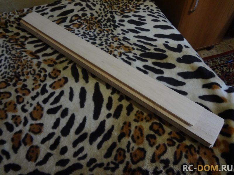

в начале учебного года закупил на нужды кружка по 20 листов 1,5 и 2 мм. бальзы (из собственного кармана),С того года осталось листов 5 4 мм.-это все что есть у меня в наличии,на нервюры такой хорды 2 мм.явно маловато будет. Отсюда и родилось предложение сделать сендвичи.Автор будущей модели решил все делать по чертежу-чтоб не было галдежу...Спасибо всем кто ответил

Галдёж тут не причём , Дмитрий...Есть вариант с березовой фанерой. Берёшь лист такой фанеры и на станке прошкуриваешь его до толщины примерно 2,5мм. В равных долях с обоих сторон. Знаешь как это сделать? Если нет, то спроси Сергея. Из неё вырежьте эти нервюры и боковины. Облегчить будет нужно чуть больше, чтоб уложиться вес. Уж березовая "тройка" надеюсь не в дефиците.

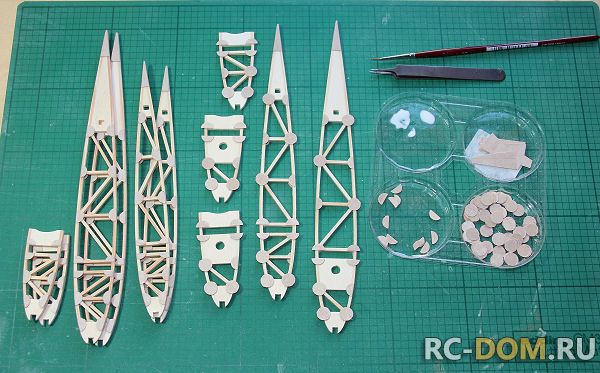

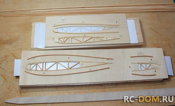

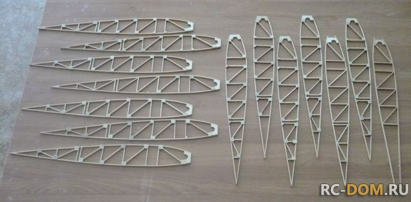

Вопрос ко всем, кто заинтересовался постройкой такого самолёта. А вы не подумали сделать нервюры из рейки сечением примерно 4х2мм.
Полностью сайт можете посмотренть здесь:
http://www.retroplane.net/nitra3/page2.htm
Я делал такие нервюры неоднократно. Технология очень простая! вес такой нервюры легче бальзовой, а прочность в разы выше.

Друзья мои! Эта технология очень простая!!!!! Достаточно сделать обычный фанерный шаблон и ВСЁ ПОЛУЧИТСЯ!! Я переделал кучку планеров по этой технологии. И, поверьте. всё очень просто. И именно с этой моделью стоит попробовать.. Именно для неё этот вариант.. Я буду делать большой " Слоу Пук" именно по этой технологии. Не по тому.что я такой упёртый - а потому , что это проще и лучше. Помните - "Глаза страшатся, а руки делают!".

Шикарная технология, и реек 2 на 3 мм у нас пруд пруди, сухих, сосновых, да и Никита подрос достаточно, мастером станет, если не будет лениться, конечно...

Привет Сергей! Так и про то говорю... Ещё лет 10 назад, когда я познакомился с Паоло Северином и увидел его работы, то сразу влюбился в эти нервюрки. Причём Паоло во очию показал как ломается бальзовая нервюра и нервюра из рейки. Убедил сразу и навсегда! С тех пор, если что-то надо быстренько сваять, то бальзовый шпон , пакет..классика короче. Если посерьёзней и для души, то реечки. Такое крыло очень прочное, лёгкое и смотрится очень симпатично, аж обтягивать нет желания.

Привет,Алик! Вот эти нервюры храню лет 20, дядя Вова делал для самолёта, копии - вот какой - забыл :
Может ты вспомнишь?

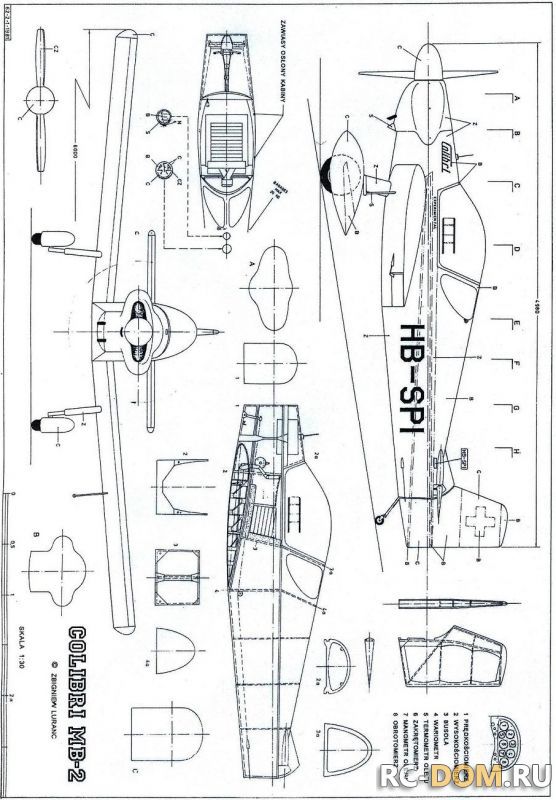

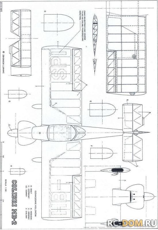

Это нервюры для копии швейцарского самолёта MB-2 COLIBRI. Прекрасный самолёт, сродни Слоу Пуку. Та-же концепция. Вот он:
Чертёж этого самолёта , точнее копии сейчас находится у Сергея Гриценко, который пишет здесь на форуме. Я ему послал его недавно. Если нужна копия чертежа 1:1, то можем с ним поговорить на эту тему.

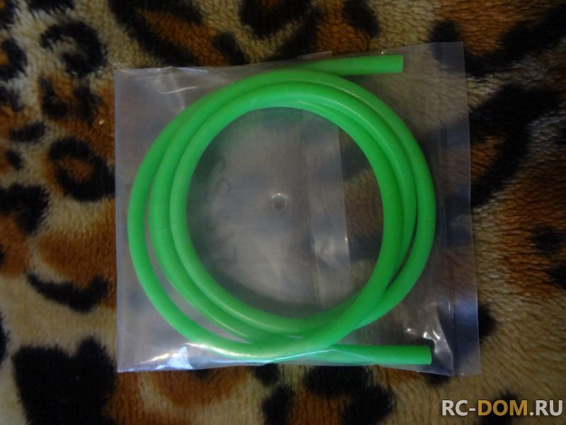

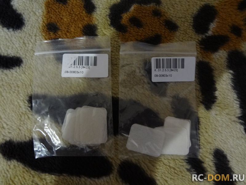

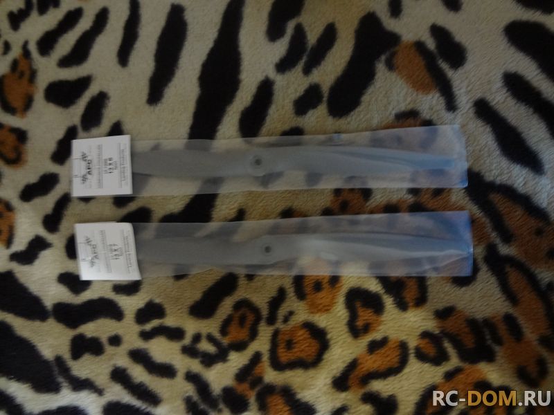

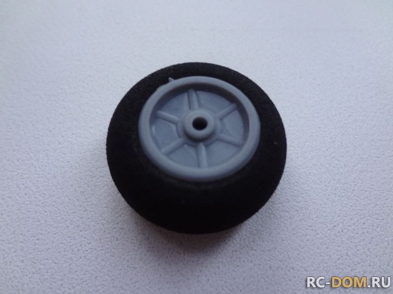

Всем привет!!! Сегодня ездил в отцом в Ногинск и купили материалы и прочие вещи для Slow Poke.
А именно: 2 винта APC 13X6 и 13x7
Трубка топливная зелёная
Заднее колесо
Свеча
Бальза 4 мм 1000мм на 80мм 3 шт. Остальные 2мм, 3мм, 5мм - 1180 на 100.
Петли 20 штук( с запасом )
Ещё купил тополевой фанеры 1200 на 300.
Остальное докуплю потом. Хочу сказать спасибо магазину Максима Силаева!!! Очень большой ассортимент материалов и комплектующих!!!
