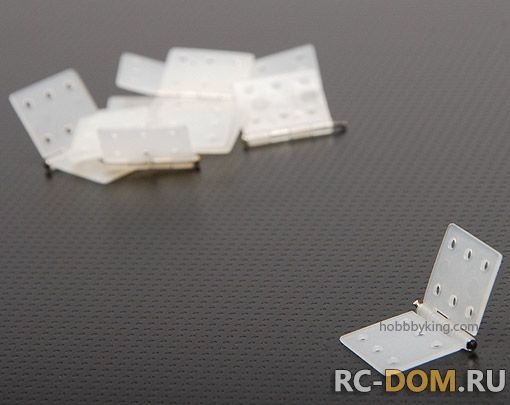

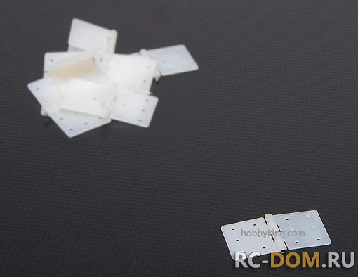

Никита, я тут присмотрелся к твоим покупкам...Ты петли купил мейларовые. Это не для такого самолёта, какой ты делаешь. Купи нормальные петли из пластика.
Никита Синчинов
Сообщений: 160
1204 дня назад
Альберт Куликов:
Хорошо.
Что то вроде таких?
Можете сказать почему майларовые не подходят?
Дмитрий Тарасов
Сообщений: 152
384 дня назад
самолет и площади рулей не маленькие и петли нужны понадежнее

Есть ещё одна причина...Майлар клеится на циакрин. Этот вонючий клей имеет особенность становиться хрупким при попадании на солнечный свет. В итоге - приклеенная петля пропитывается клеем и...становится хрупкой в месте излома. Что будет дальше объяснять уже не надо...
И, сразу маленький совет... Я много лет уже вклеиваю нормальные петли на клеее ПВА. При попадании в отверстия петли, при установке её в паз, этот клей становится ни чем иным, как обычной заклёпкой. Она соединяет два паза прорези намертво и потребуется только хирургическое вмешательство, чтобы выдрать её оттуда.

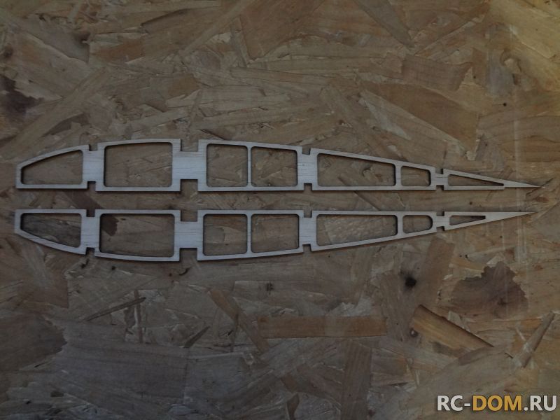

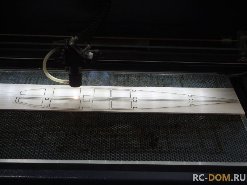

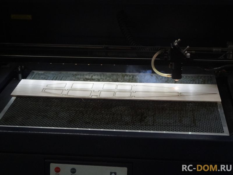

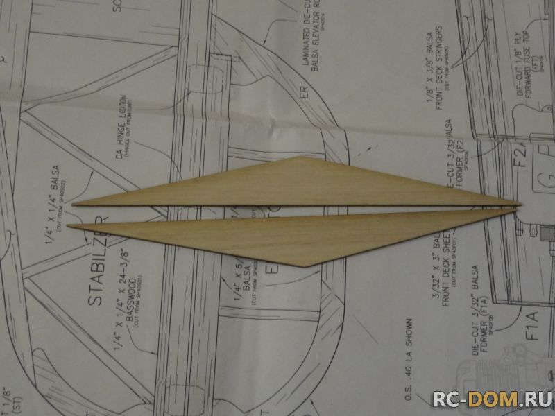

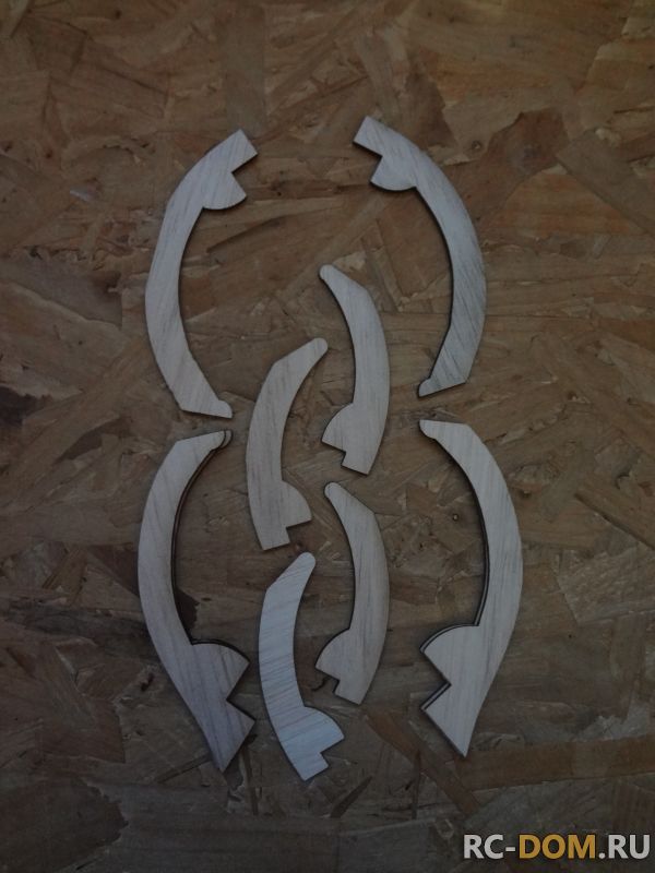

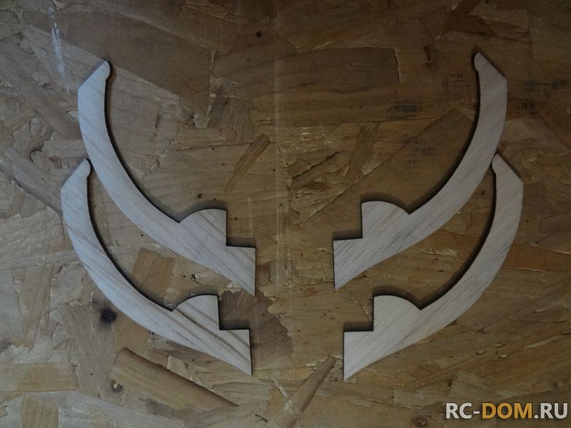

Всем привет! Сегодня я ходил к знакомому авиамоделисту. Мы с ним нарезали детали только для руля высоты, стабилизатора и пару нервюр.
Выяснилась пара проблем:
1. Лазер может резать детали не длиннее 500 мм.
2. В файлах для нарезки куча разных нервюр и не поймешь какие нужны.
Сейчас думаю начать делать стабилизатор. Так как он состоит из реек и склеиных бальзовых вырезок, я думаю склеить рейки из двух пластинок 3-х миллиметровой бальзы.

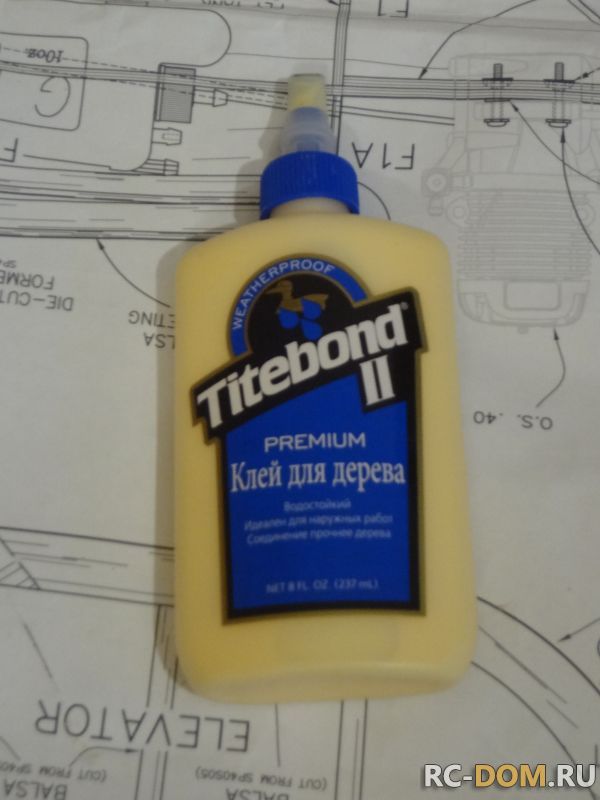

Клей буду использовать такой
Редактировалось: 3 раза (Последний: 22 февраля 2014 в 19:01)
Хороший клей. Лазер у "знакомого авиамоделиста" свой?
Никита Синчинов
Сообщений: 160
1204 дня назад
Сергей Нохрин:
Да. Он Достаточно маленький и покупал он его для себя.Добавлено спустя 2 минуты
