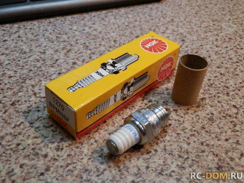

ЗЫ Приобрёл дополнительно две свечки NGK BRPM6f ("родные" свечи моего мотора), потому как состояние той свечки, которая сейчас стоИт, немного напрягает... Дело даже не в нагаре - он был в небольшом количестве (как и сейчас) изначально, когда только купил мотор. Дело в состоянии электродов. Во-первых боковой электрод был деформирован - его явно подгибали/отгибали, причём делали это неаккуратно и на момент начала обкатки зазор там был вместо штатных 0,6мм, целых 0,9мм. Во вторых центральный электрод имеет следы электроэрозии - немного "съеден" сбоку. В третьих искра "холодновата" - имеет немного красноватый оттенок, что однозначно не айс. Возможно это связано с состоянием изолятора центрального электрода - там сажа есть, которая отмываться не желает даже в ультразвуке. Так что пара новых свечек хуже не сделают - я так думаю! © "Мимино", Фрунзик Мкртчан. laugh

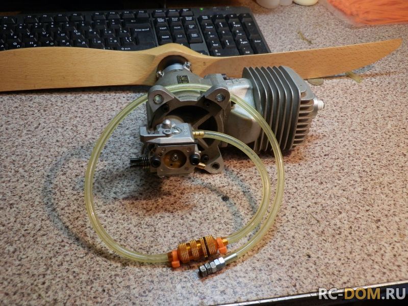

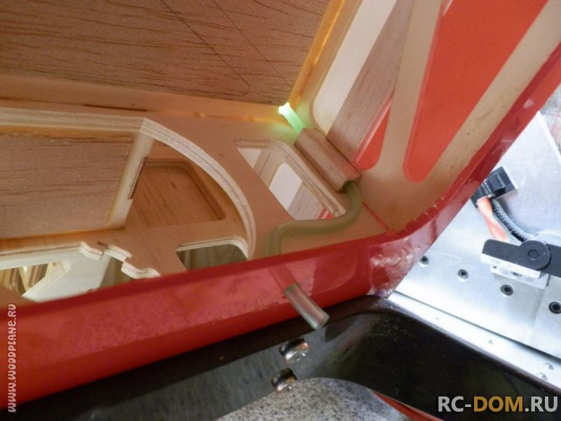

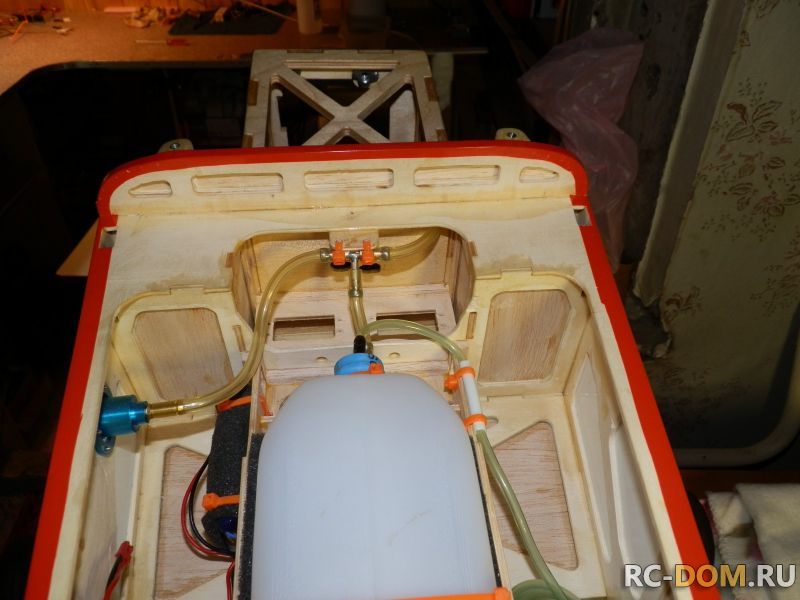

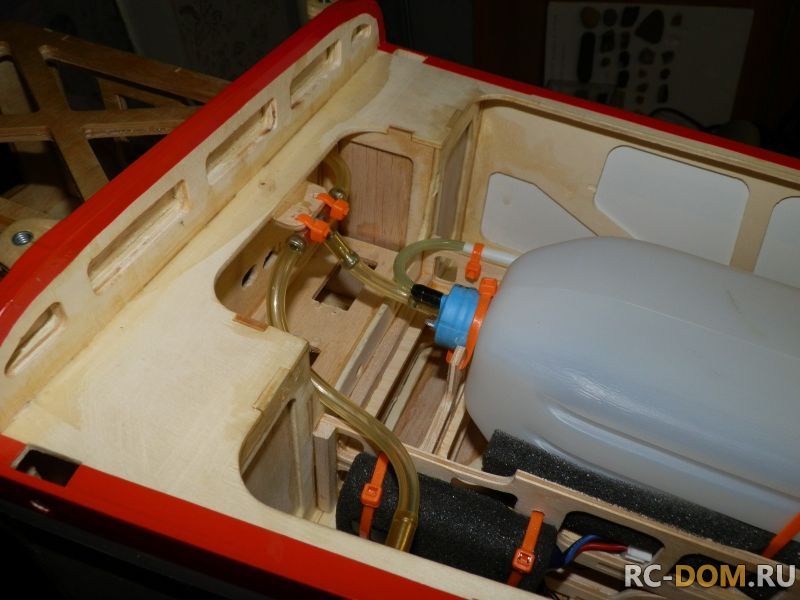

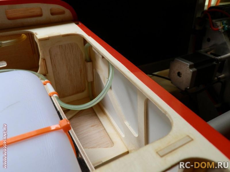

Трям. Пока занимаюсь мотором на стенде, продолжаю заканчивать (о как завернул! crazy ) внедрение потрохов в нутро самолёта. Соединил и закрепил все топливные трубочки.

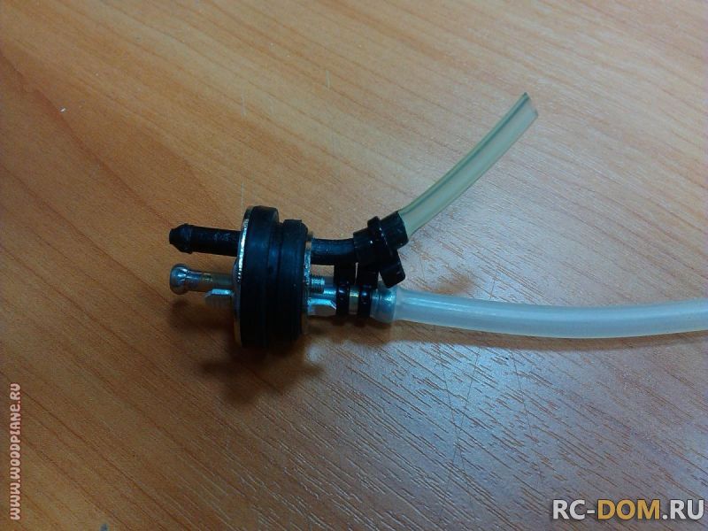

К мотораме будет прикреплён топливный фильтр. Тонкая зеленоватая трубочка - дренаж.

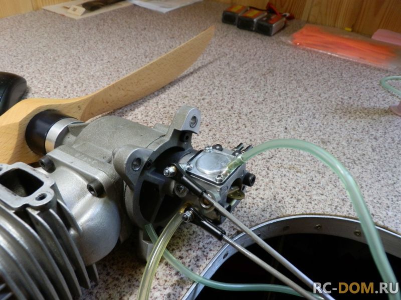

Кроме того, перебрал мотор. Не стал снимать горшок, хотя через отверстие свечи видно, что на голове поршня имеется нагарчик. Ничего - на рабочей смеси на хороших оборотах должно его выгнать. smile Снял и разобрал карбюратор. Продул всё, что нашёл. Но там, вроде всё чисто было. Прополоскал карб в ультразвуковой ванне в бензине. Грязи не натекло, значит был чист. Снял крышку топливного насоса и на сеточке фильтра обнаружил бальшую бяку - мотню из каких то волокон типа ваты:
Мотня закрывала всю площадь сетки! Весьма вероятно, что это и было причиной неустойчивой работы мотора на холостых. Следующий запуск покажет это. В любом случае переборка не была лишней - по крайней мере познакомился с устройством мотора и карба воочию. smile Поставил фильтр - чтобы пореже приходилось заниматься такой работой. smile
Поставил новую свечку, предварительно отрезав ей лишнюю часть головы:

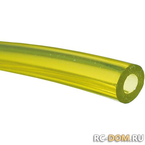

Я советую тебе поставить хомутики пластиковые на все места стыков твоих трубочек. Судя по фото у тебя китайские жёлтые трубки 4х6мм, а они имеют тенденцию разбухать и слетать в самый неподходящий момент. Я ВЕЗДЕ их пережимаю двумя хомутами и немного разварачиваю концы трубок круглым щилом. Вообще, на будущее, постарайся купит вот такие:
http://shop.lindinger.at/product_info.php?products_id=33739
Редактировалось: 1 раз (Последний: 10 июня 2014 в 11:11)
Альберт Куликов:
Я советую тебе поставить хомутики пластиковые на все места стыков твоих трубочек...
Так я это сделал - на фото видно (оранжевые нейлоновые ремешки).

...они имеют тенденцию разбухать и слетать в самый неподходящий момент...
А вот тут я сделал прелюбопытнейшее наблюдение!!! Трубки эти действительно разбухают, но! Они разбухают в чистом бензине, а вот в маслобензиновой смеси вообще не меняют своих свойств - остаются упругими, не склизкими, плотными! Не могу точно знать в чём причина, но подозреваю, что в смеси трубка покрывается масляной плёнкой, которая и защищает её от прямого контакта с бензином. Но это так, просто предположение. А утверждение в том, что это факт! Я проверил несколько раз - в чистом бензе трубки становятся "сопливыми" и разбухают, в смеси с маслом - свойства трубок не меняются совсем. hoho

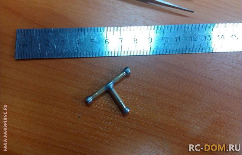

На фото ниже видно как я сделал концы трубок и тройника. Там ничего развальцовывать не пришлось - припоем всё сделал - просто, быстро, доступно. smile
Трубки - обрезки колен от телескопический антенны подходящего диаметра...
Решил таки впаять трубочку в крышку карбюратора - чтобы через силиконовый шланг подавать в карб нормальное атмосферное давление без "искажений" подкапотного пространства.
Всё припаялось нормально. Трубка - огрызок колена телескопической антенны. smile

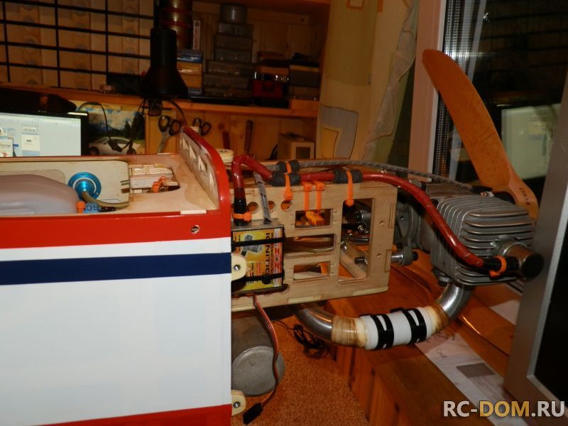

Собственно говоря, укомплектовывать потроха я закончил. Вывел дренажную трубку под днище. Всё старался делать красиво и аккуратно:
Осталось довести до ума работу мотора и переставить его вместе с зажигалкой, бортовым LiFe и киллсвитчем на самолёт. И всё - можно лететь.

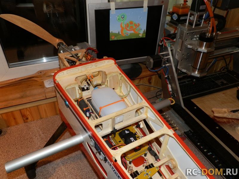

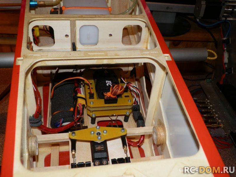

Почти закончил - смонтировал всё, закрепил изрядно.

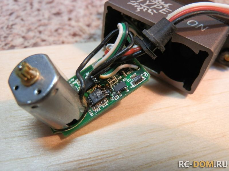

Но, как всегда бывает, что нибудь да случится. Неожиданно, совершенно без видимых причин, сдохла серва газа... cry Нагрелась, завоняла... Разобрал, а там.... Вона чего:
Пипец, короче, полный. shock Серва новая. Написал продавцу (епонцам) - они вроде люди приличные... Типа, грю, "...новая серва, хороший бренд, недешёвая... Сдохла почти сразу после первого включения. Чо делать? Поменяете по гарантии?.." Теперь вот жду ответа. А других вариантов то и нет - денег на новую серву нет, да и ехать оно будет долго... В общем опять задержка, блин (это чтобы не сказать крепче)... sad
Подумалось - а вдруг смогу отремонтировать электронику сервы? Посмотрел - рядом со сгоревшим тараканом стоит точно такой же: на остатках корпуса трупа видны остатки маркировки, совпадающие с живой микросхемой-соседкой (V6KMP 7507). Видимо полумостовые драйверы коллекторного мотора. Воспрял духом, но не надолго - по указанной маркировке в сети ничего не нашёл. sad Значит точно - швах. sad

Привет! С Гиперионом такие вещи случаются обычно, только в том случае, если машинка надолго встала в упор по крайним точкам. У тебя такого не было? У меня Атласы работают уже лет 7 наверно и вообще без нареканий.
Обидно конечно.. У меня такое было с машинками от Хайтек...Тоже ведь бренд как никак... Кто-то ругает серва Савёкс, а по мне сейчас лучшие и по качеству и по цене. Видать тут не угадаешь, откуда проблема возникнет.

Да нет, не упиралась вроде. Я её подцепил к тяге газа, погонял туда/сюда - всё нормально было. Начал немного подстраивать крайние точки (EPA) и в какой то момент серва просто встала и всё. ПРичём примерно в среднем положении. Потом завоняла. Когда снимал - горячая была. Что случилось - фиг знает. До упоров не доводил. Рядом стоит точно такая же серва - на чоке, так она в гораздо менее выгодном положении ибо на чоке как раз есть крайние положения, где легко перегрузить серву ненароком, если перестараться с регулировкой крайних точек. И ничего - нормально работает, в крайних положениях не греется.
