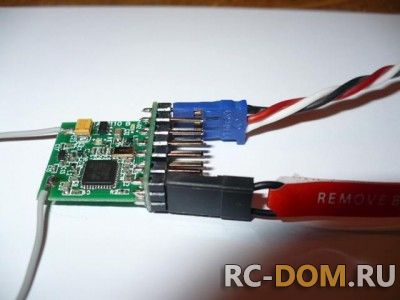

Ну если коротко то так
1. биндилку в разъем bat
2. питание на приемник на любой разъем (после этого на приемыше часто заморгает диод)
примечание: поставьте на передатчике все рукоятки управления в желаемый режим (при потере сигнала от передатчика он будет автоматически устанавливаться _режим ФАЙЛ_СЕЙФ)
3. зажать кнопу на передатчике и включить его (НА ПЕРЕДАТЧИКЕ ЗАМОРГАЕТ ДИОД)
3.1 4-й пункт выполняется после того, как лампочка на приемнике загорелась постоянно.
4. отпустить кнопу на передатчике
5. дождаться когда все диоды на приемыше и передатчике перестанут моргать (секунд 30 примерно, но может и больше)
6. СНАЧАЛА снять бинд-плаг
7. выключить ПРИЕМНИК
8. выключить ПЕРЕДАТЧИК

Немного дополню.Смотря какие приёмники для Спектрума.... не на всех питание находится в одинаковых точках (верх, низ...плюс, минус), поэтому внимательнее при подключении питания.
Пункты 6 и 7 не обязательно в такой последовательности.
