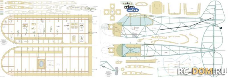

Я думаю, что ты выбрал не самый лучший вариант для тренера... На твоём изображении чертёжа Пайпера от Паоло Северина из Падуи, Италия. Эта модель выполнена по схеме оригинала и имеет фюзеляж их тонкостенных стальных трубок. Я не уверен, что ты сможешь воспроизвести такую конструкцию. Это не так сложно, но потребуется много побочной оснастки. Такая марока с тренером тебе не к чему. В сети огромное колличество очень простых и летучих самолётов. Я сейчас не готов тебе дать ссылки, но к вечеру я постараюсь что-то тбе посоветовать.
Про Пайпер ты должен знать следующее. Модель имеет очень узкое шасси. При взлёте и посадке все Пайперы стремятся сволиться на крыло из-за большой инерции крыльев. Нормально можно летать с Пайпером только метра 3 в размахе и мотором кубов 120. Но, в воздухе модель легко управляема и предсказуема.

В данный момент летаю на планере floater Jet краша небыло ни одного, уверенно держусь в воздухе. Через месяцев пять смогу полететь и на пайпере. Насчет чертежа - это не тот чертеж по которому я делаю пайпер (уже делаю под 2.5 кубов). Как нибудь потом сделаю, уже под кубов 8. Как говорится: какие наши годы! Цессну 177 мне ещё рано, к тому же надо доделать все свои "долгострои".
