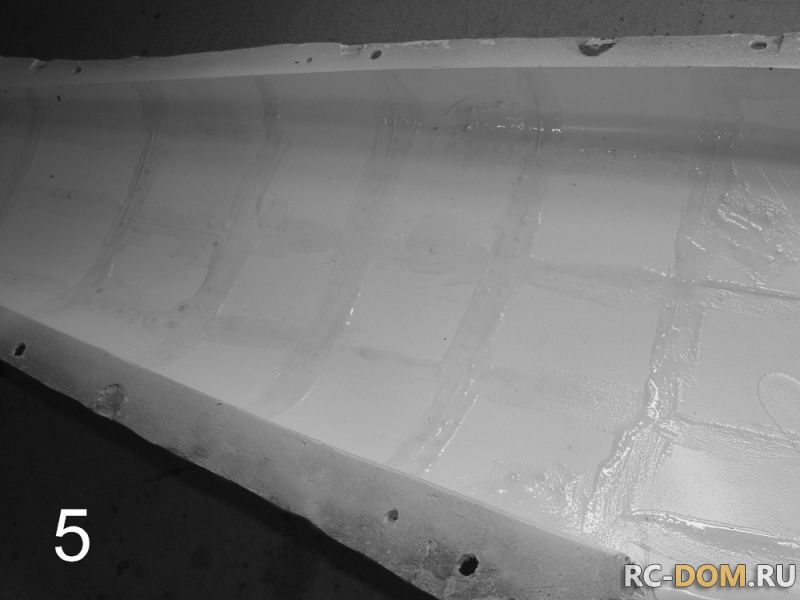

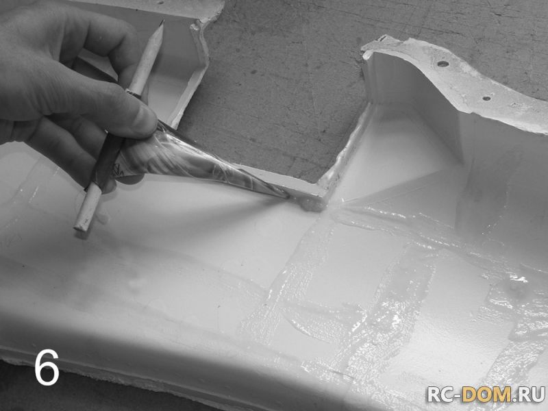

Глубокие места и канты заполняются более густой массой. Если форма большая, эту работу удобно будет выполнять, например, при помощи бумажного кулька намотанного на карандаш используя его как шприц

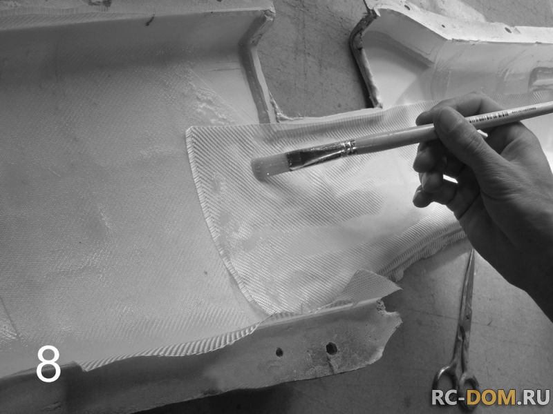

После этого можно выкладывать стеклоткань. Ее нужно предварительно порезать на удобные в работе части, делать это лучше по подогнанным бумажным шаблонам. Ткань выкладывают в форме и проглаживают кистью смоченной в смолу
Нужно следить за тем, чтобы под тканью не оставались пузыри воздуха и наносить смолы не больше чем может впитать слой ткани. Нужно следить за тем, чтобы под тканью не оставались пузыри воздуха и наносить смолы не больше чем может впитать этот слой ткани. Когда первый слой уложен в форму, точно таким же образом выкладывают второй. Такая работа выполняется легко, стеклоткань не прилипает к кисточке и хорошо пристает к поверхности формы. В зависимости от конструкции изделия, в нем можно усилить некоторые канты углетканевым жгутом, который нужно укладывать между слоями ткани. Какую, и какой толщины стеклоткань применять для изготовления деталей, нужно определять практическим путем. Что касается структуры, то лучше всего работать с тканью саржевого переплетения, например весом 163 г/м2. При изготовлении фюзеляжа модели Ме-109, на примере которого мы иллюстрируем этот материал, применялось 2 слоя саржевой стеклоткани 163 г/м2. В носовой части и районе центроплана корпус усиливалась углетканью весом 160 г/м2, которая размещалась между слоями стеклоткани. Если на форме имеются сложные угловатые места, их следует перед выкладыванием первого основного слоя, отформовать небольшими кусочками более тонкой стеклоткани.

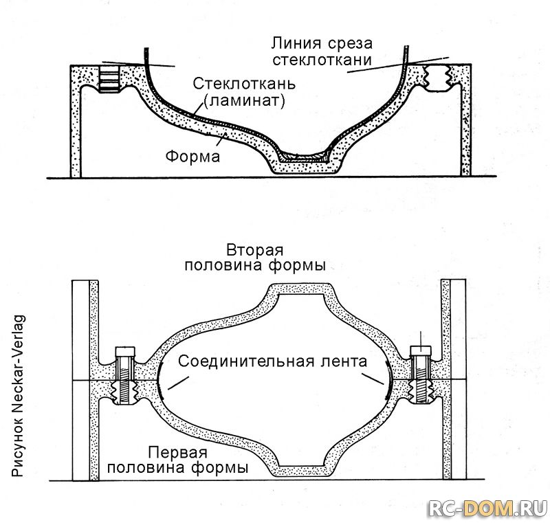

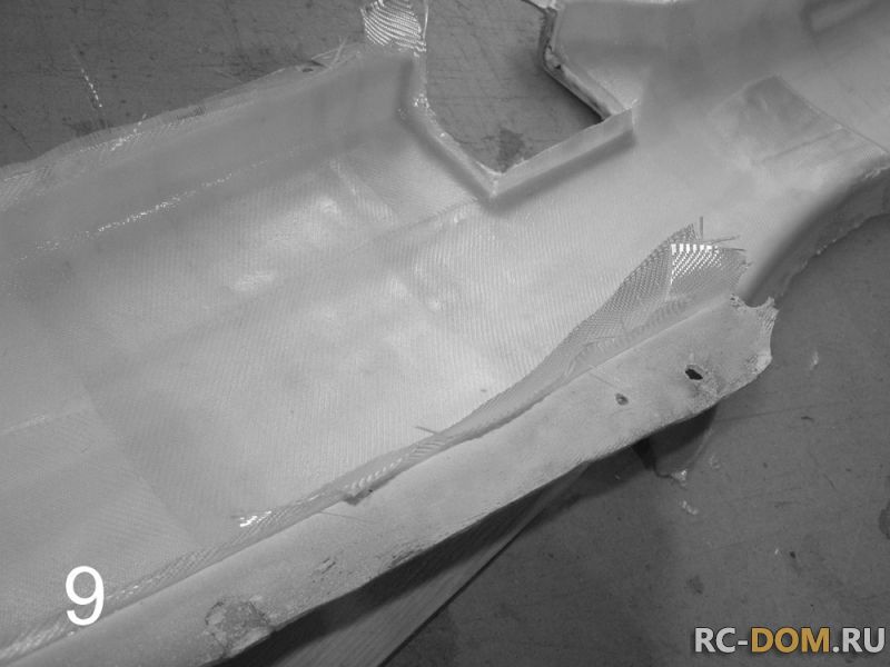

После того как, вся ткань уложена в обе половины формы необходимо по периметру фланца обрезать ткань, выступающую за пределы формы. Делать это лучше специальными изогнутыми медицинскими ножницами. Но, прежде, на этом этапе, нужно определиться в том, каким образом будут склеиваться половины фюзеляжа в собранной форме. Здесь существует несколько вариантов. В данном случае в нашей форме есть большое отверстие в носовой части и в места крепления крыла, через которые можно получить доступ к обработке места стыка. Первый вариант: вся ткань подрезается вровень с фланцем, форму закрывают, скручивают болтами, и по линии стыка внутри накладывается лента из стеклоткани.

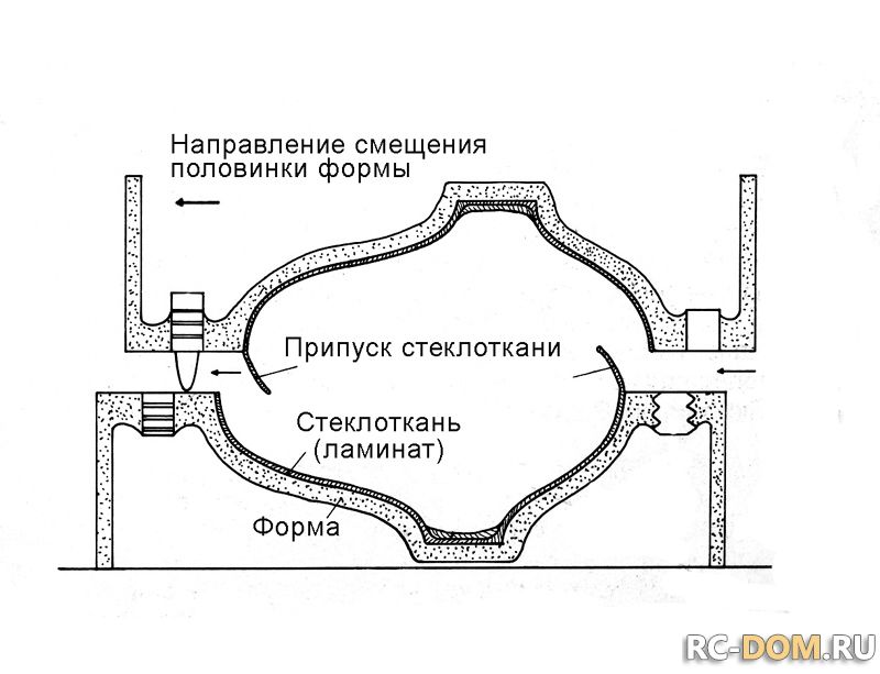

Соединенные половины формы скручивают болтами. Для удобства проклеивания ткани в глубине фюзеляжа, можно закрепить кисточку на длинной рейке или трубке. Один мой коллега для работы с фюзеляжем планера, даже установил на такой трубке яркий светодиод, чтобы было лучше видно качество склейки шва. Второй вариант: на первой половине формы ткань подрезают только по правой стороне, а на левой оставляют. На второй половине наоборот подрезают только по левой стороне, а на правой оставляют. Подготовленные таким образом половины формы нужно правильно закрыть со смещением, чтобы выступающая ткань легла внахлест на сторону где она подрезана.
Затем в скрепленной форме линию стыка проглаживают кистью. Этот вариант создает наиболее прочное соединение частей изделия. В случае если изготавливается закрытая деталь без отверстия или затрудненным доступом к шву, можно воспользоваться следующей технологией соединения детали в форме. По всему периметру канта формы выступающая ткань подрезается изогнутыми ножницами «заподлицо» с фланцем. Отставшая ткань приглаживается к форме кистью смоченной в смоле. Затем по всему периметру канта (грань перехода формы в фланец) накладывается непрерывная горка (шов) высотой ок. 3-5 мм из густой массы смолы и наполнителя (удобно пользоваться тем-же бумажным «шприцом»). Это делают на каждой половинке формы, после чего ее закрывают и скручивают болтами. Обе горки смолы при этом сольются, частично выдавятся внутрь детали и создадут прочный «сварной» шов. В некоторых случаях, в зависимости от конструкции формы, можно применить комбинацию всех названых вариантов. И так, деталь выклеена, форма скручена, оставляем ее «сушить». После работы, можно помыть кисточки сначала метанолом, затем водой с мылом, так они будут еще пригодны для дальнейшей работы. Не раньше чем через 24 часа можно приступить к открыванию формы и извлечению фюзеляжа. Откручиваются все болты, затем в линию стыка половинок формы, осторожно, с небольшим усилием вставляют нож и небольшие буковые клинья. Таким образом, по всему периметру, не спеша, вставляя и углубляя новые клинья можно открыть половину формы. Если разделитель наносился по технологии, то половина формы открывается без особых усилий. Извлечь деталь из второй половины можно и путем легкого скручивания формы в разные стороны. На готовом фюзеляже убирают тонкий облой шва ножницами, а затем аккуратно подрезают острым ножом.

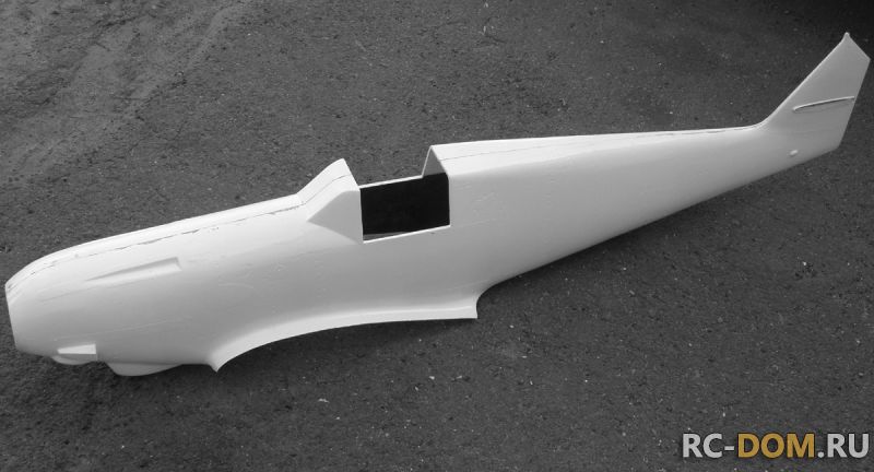

Готовый цельноклеенный композитный фюзеляж самолета Ме-109:
