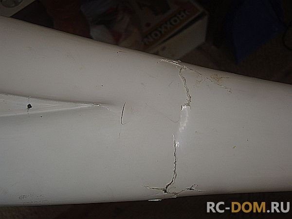

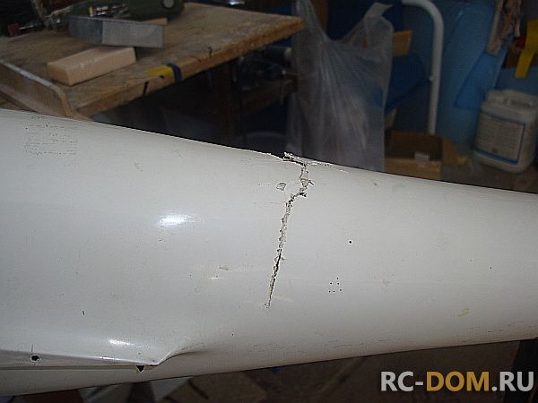

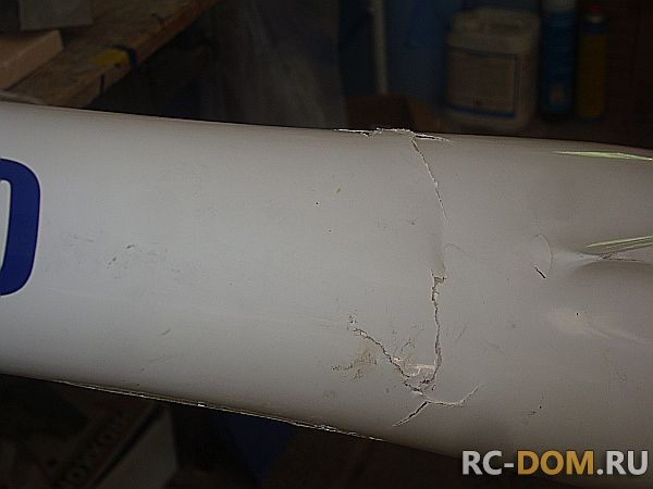

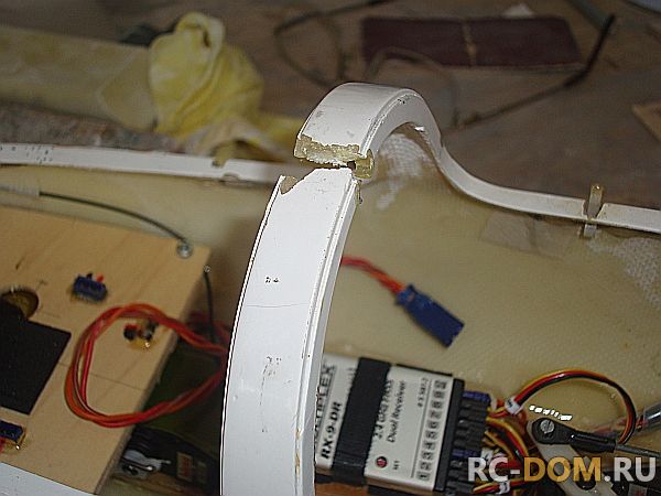

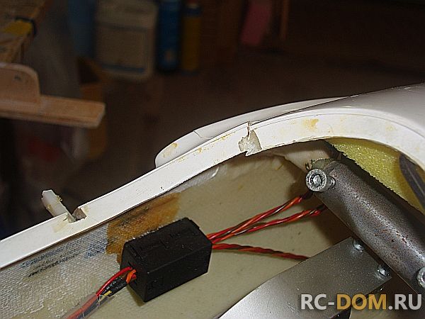

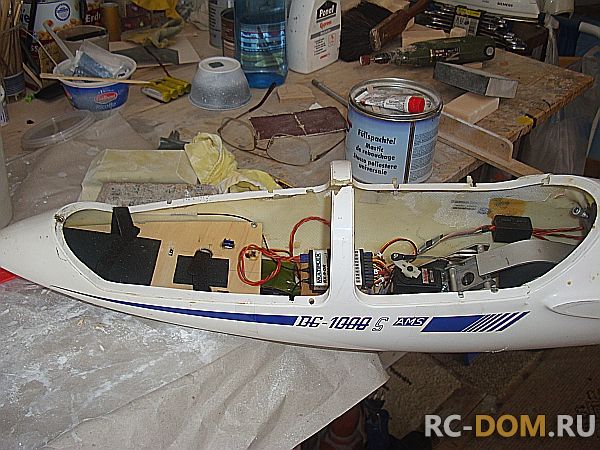

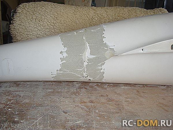

Такой вот убитый он попал на мой рабочий стол ... Много трещин, практически разломан на пополам..

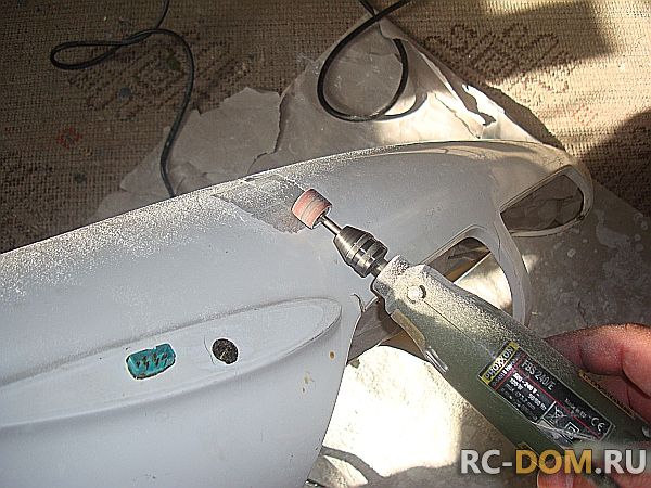

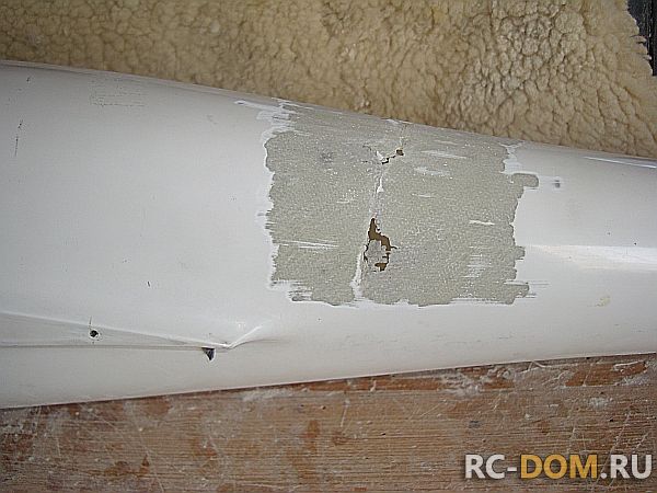

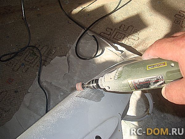

В начале на циакрине была восстановлена геометрия фюзеляжа. Поломанные места были обработаны бормашиной, которая убрала верхний слой примерно на 0,5мм.

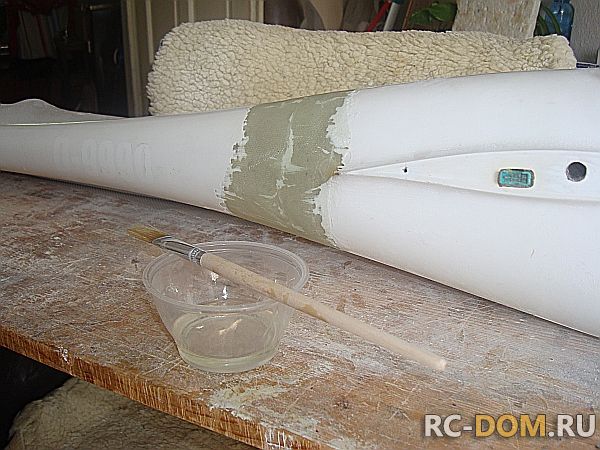

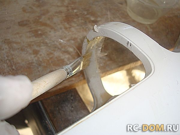

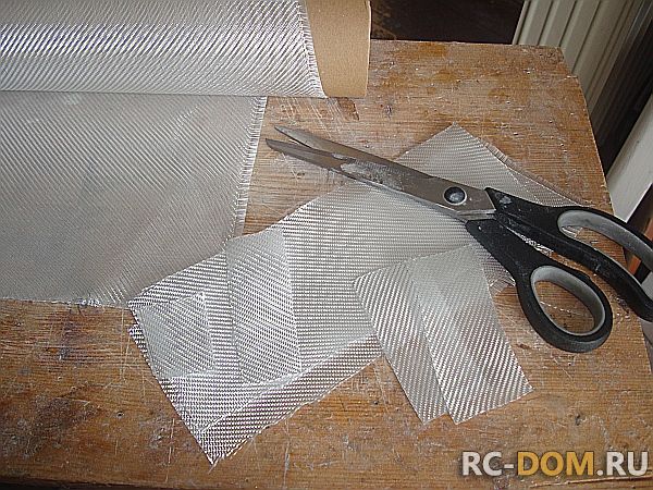

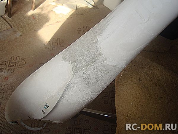

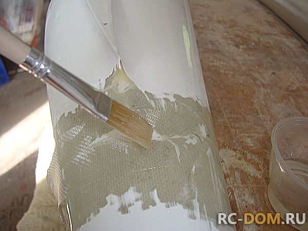

Затем стеклоткань двумя слоями была уложена на смоле на поверхность фюзеляжа.

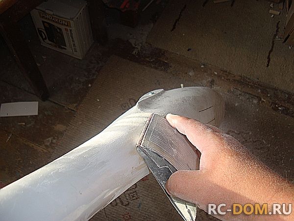

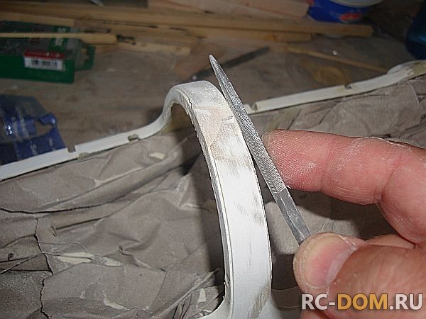

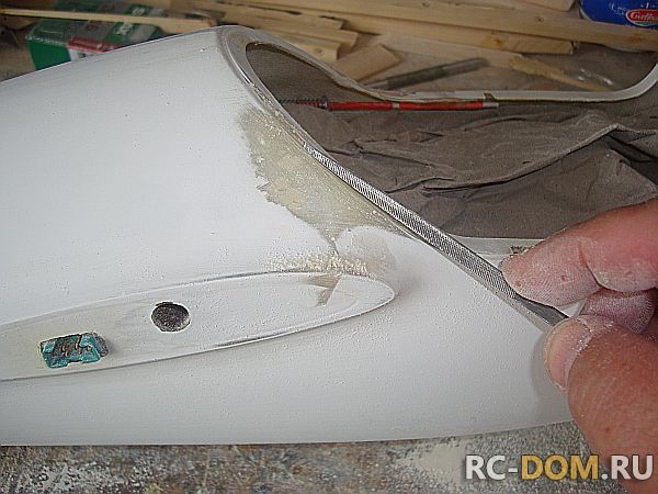

После полимеризации смолы, места вклейки в начале были обработаны крупной шкуркой. Канты фонаря также были восстановлены надфилем.Добавлено спустя 2 минуты

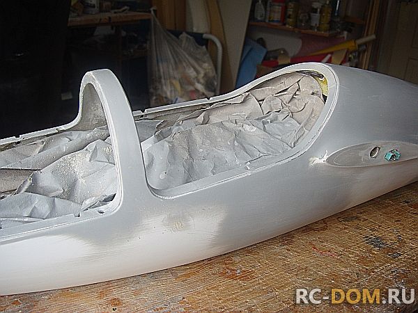

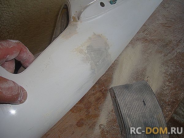

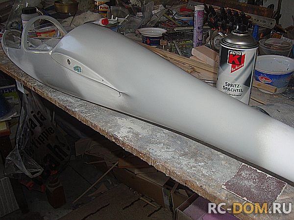

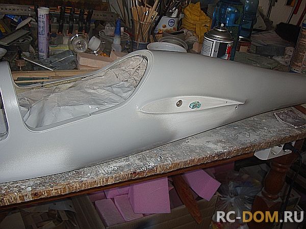

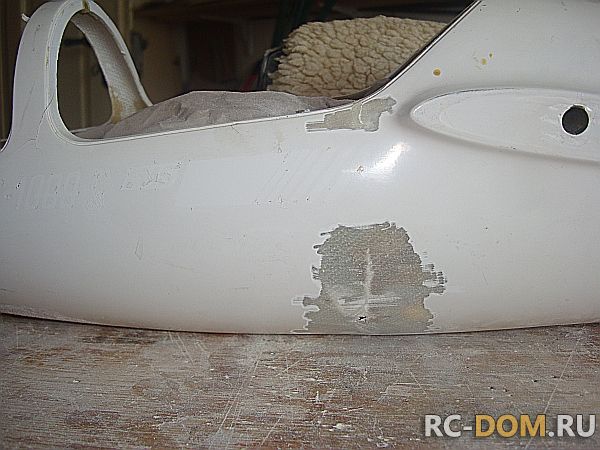

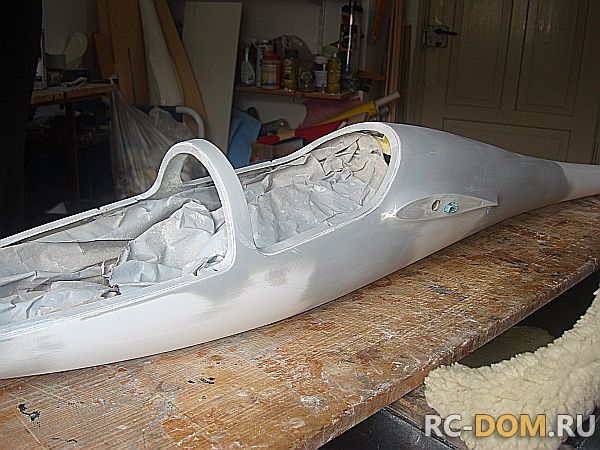

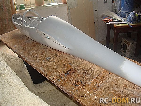

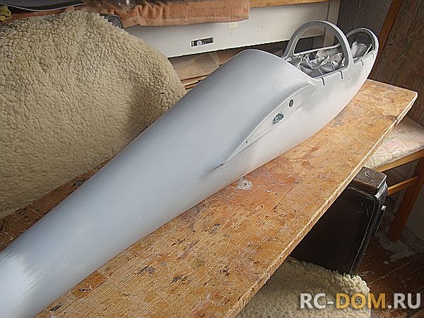

Далее поверхность выводилась и вышлифовывалась до практически идеального состояния шкурками. По окончании этого процесса всё задулось шпаклёвкой.

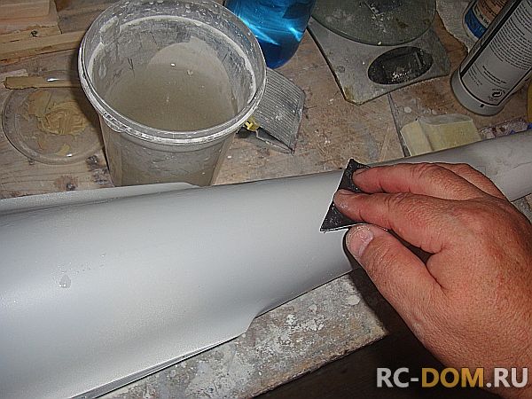

После высыхания вновь вышкуривалось всё с водой до получения матового глянца.Добавлено спустя 13 минут

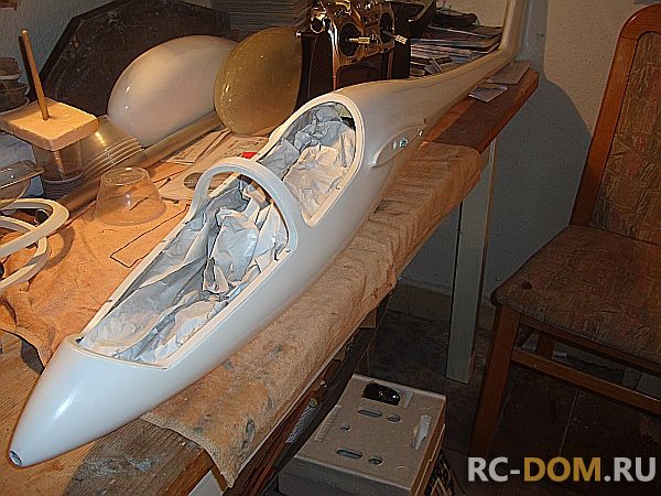

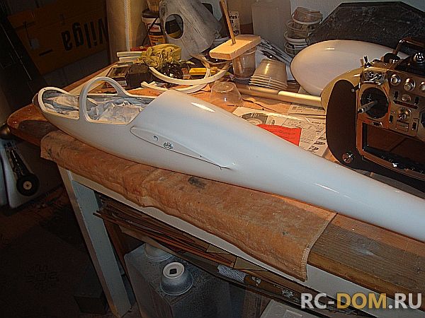

Осталось только задуть краской и располировать пастой до зеркального глянца.
Владелец был просто счастлив взяв в руки свой фюзеляж...
Два дня труда, во время перерывов от другой работы - и как итог модель выглядит как новая. Такие вот дела!
