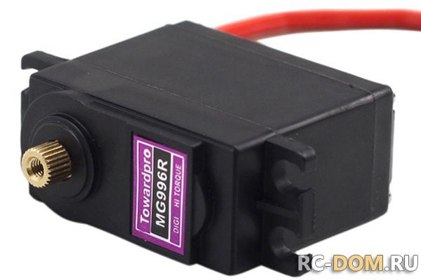

Сервопривод Tower Pro MG996R arduino (сервомашинка, рулевая машинка) - улучшенная версия сервопривода MG995 ардуино. Часто используется для установки на радиоуправляемые модели самолётов и планеров. По сравнению с предыдущей моделью обладает повышенным крутящим моментом при стандартном напряжением в 4,8 - 7,2 В. Является виброустойчивым. Это позволяет применять его в роботах arduino, имеющих ДВС большого объема. Рекомендуется для крупномасштабных моделей.
Характеристики сервопривода Tower Pro MG996R arduino:
Усилие: 4,8В - 9.4 кг, 6В - 11 кг
Скорость срабатывания: 4,8В - 0.17 сек / 60°, 6В - 0.14 сек / 60°
Рабочее напряжение 4,8 -7.2V
Угол поворота: 60°
Габариты: 40,7мм х 19,7мм х 42.9мм
Вес (без акксессуаров): 55 гр.

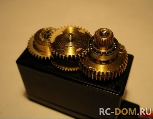

Продолжим тему. Сегодня на полетушках отказала серва. Модель цела, отказ заметил при взлете, применили экстренное торможение. По видимому сгорели щетки на электродвигателе сервы. За этими сервами такой грешок водится, если их экплуатировать на повышенном напряжении. А у меня как раз бортовое 6.6V . Вобщем сервы под замену. Пользуясь случаем снял ролик про люфт на сервах. Да, серву в ближайщие дни препарируем, посмотрим,что вышло из строя.

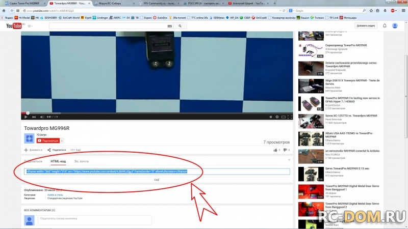

Что то видио не вставляется как надо?
Редактировалось: 9 раз (Последний: 21 июля 2015 в 12:38)
jury72
247 дней назад
Подправил твоё сообщение. Для вставки видео надо нажать иконку "вставить видео" (справа от иконки списка смайликов) и вставить в открывшееся окошко HTML-код видеоролика, который скопировать здесь:
Тогда всё будет гут. smile

Спасибо, Сергей. Я не тот код вставлял оказывается.
Серву вскрыл. Сгорели щетки! Они там в виде проволочных волосков.
