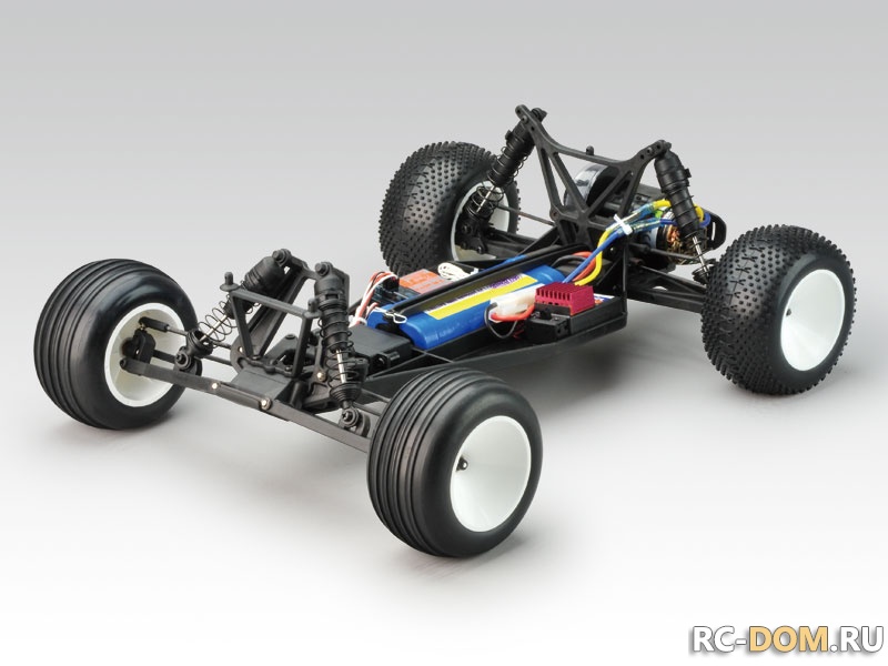

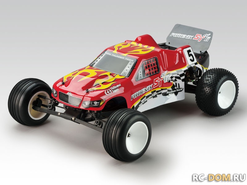

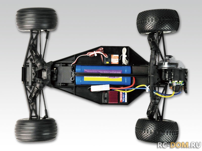

Всем привет! Подарил я три года назад младшему короеду вот такой аппарат:
Phoenix ST II
Phoenix ST II
Phoenix ST II

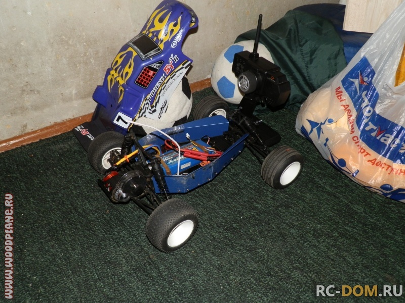

Ну, как водится, поначалу гоняли и всё было хорошо. Но через какое то время стало понятно - необходим апгрейд. Всего - стоек, ступиц колёс, колёсных подшипников и прочее... Первым под раздачу попал мотор. В стоковом варианте стоял коллекторник 540 размера. Я на нём пару раз щётки менял, но в конце концов жгутики очередного комплекта приварились к якорю ротора и движок сдох окончательно. И вот сегодня получена посылочка с таким вот наборчиком:
Phoenix ST II
Мой младший целый год складывал денежку в копилку за хорошую учёбу на этот апгрейд. Сегодня будем ставить. Я предварительно разобрал регуль - пролачил всё лаком Isotemp в несколько слоёв (чтобы зимой и в сырую погоду можно было ездить), между радиатором и ключами промазал теплопроводящей пастой КПТ-8 для лучшего теплообмена. Кроме прочего предстоит сделать подкрылки для отвода снега и воды, летящих из-под колёс. Ну и прочие ухищрения. Следующим этапом будет замена ступичных латунных втулок и подшипников скольжения дифференциала на подшипники качения - есть такой наборчик в продаже. Так что не только в небе, но и на земле готовимся к сезону... joke
О дальнейшей судьбе и эксплуатации этого автомобильчика буду писать в этой теме. smile
В общем моторчик поставили - бегает шустро! Гораздо шустрее, чем раньше, со стоковым мотором. v Одно не понял - не обнаружил датчика температуры в моторе и провода от него в регуль. А в описании написано, что есть защита от перегрева мотора (а не регуля!)... А моторчик то греется. Рука терпит, но едва-едва. Значит градусов 45-50... А ведь это я ещё толком не ездил - так, по подъезду немного погонял... scratch Завтра возьму с собой на работу - на площадке перед цехом погоняю, видео сниму - выложу... smile

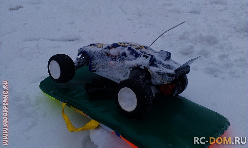

Сделали "корыто" для защиты от снега, брызг...
На "корыто" пустили одну из обложек пластиковой папки с файлами - очень удобный материал. Сначала сделали шаблон из картона, подогнали всё, подрезали. Потом перенесли на пластик и вырезали. "Щёки" сначала приклеили на двусторонний скотч к поддону шасси, потом закрепили маленькими модельными саморезиками, потом сгибы проклеили обычным скотчем в несколько наслоек. Получилось хорошо. Погоняли сейчас на улице (как раз свежий пушистый снег пошёл), посмотрели внутри - сухо! Красота! Ну, регуль я ещё до установки весь внутри пролачил лаком Isotemp, а крышки мотора на герметик Done Deal посадил. Так что всё в ажуре hoho

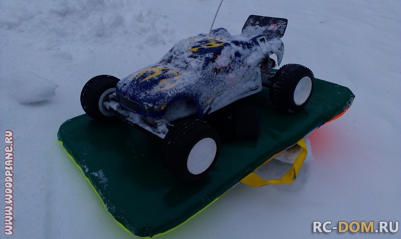

Накатались сегодня в смерть! crazy Высосали два аккумулятора Zippy Flightmax 5000mAh/3S1P/40C - каждого хватило на 40-45 минут непрерывного издевательства над машиной! Удовольствия - выше крыши! Даже столь простой и дешёвый аппарат 2WD и то - гоняет как сумасшедший и даже на очень крутые горы снега с разбега забирается!
Видео поганенькое - мобилой снимал. Потом лучше сделаю. smile
Снег, конечно, при такой езде внутрь всё равно попадает, несмотря на нашу защиту. Но совсем немного. Регуль пролачен, надо и приёмник тоже как то загерметизировать... scratch

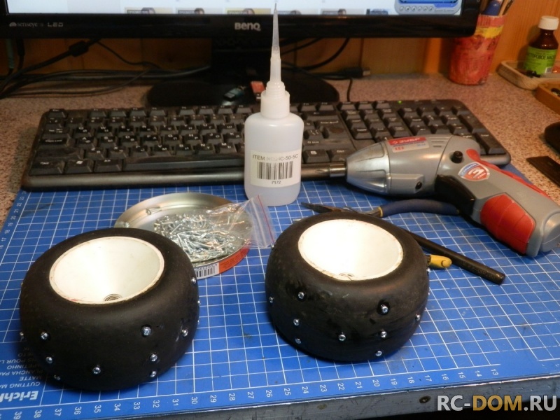

Продолжаем "модернизацию" Феникса. Поскольку, как всегда, неожиданно пришла зима, а покупать новую резину за 1500р./1 пара (блин, почти как на мою машину одно колесо!!!) - жаба душит, решили стёршиеся в "ноль" задние шины зашиповать. Что и было сделано при помощи жидкого (проливного) циакрина и винтиков М1,5, коих у меня немеряно, в силу служебной деятельности... laugh Ну, в общем, что получилось - судите сами, а насколько это будет эффективно, узнаем ближе к вечеру: пойдём - покатаемся. hoho
В общем, обкатали. Эффект от "шипов" есть, но очень незначительный. Увы, будем кататься пока на таких колёсах, ибо на новые семейный бюджет не рассчитан. look
