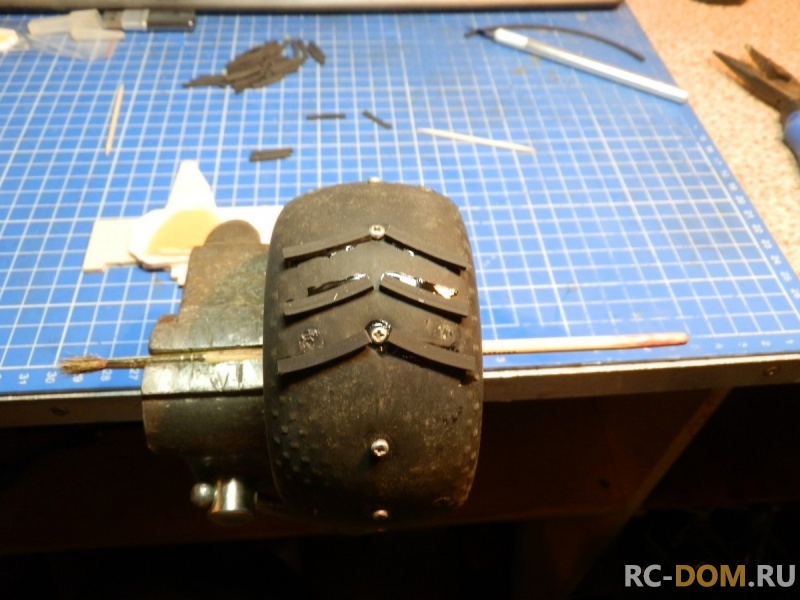

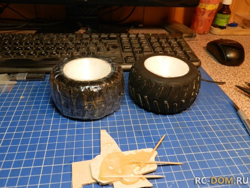

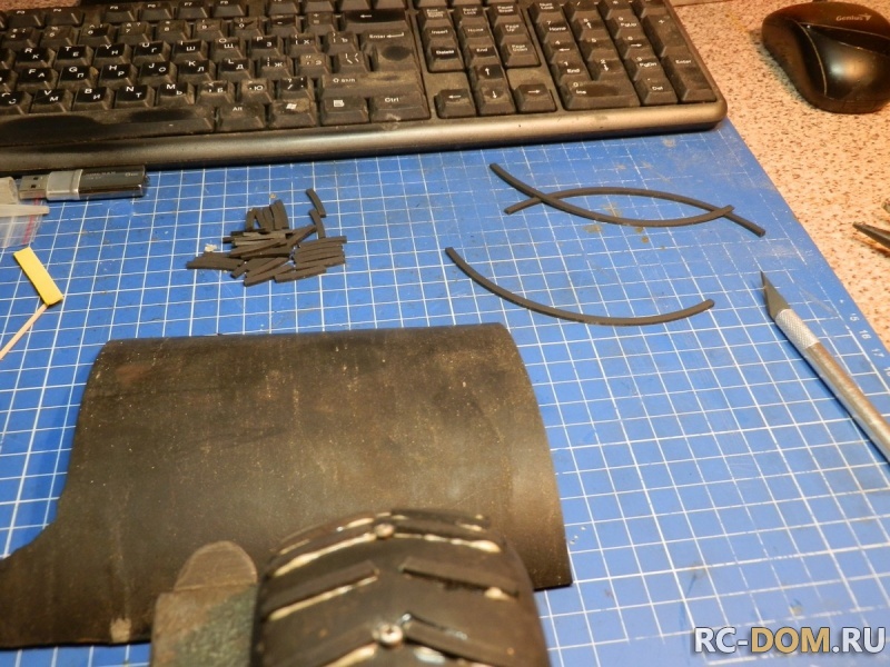

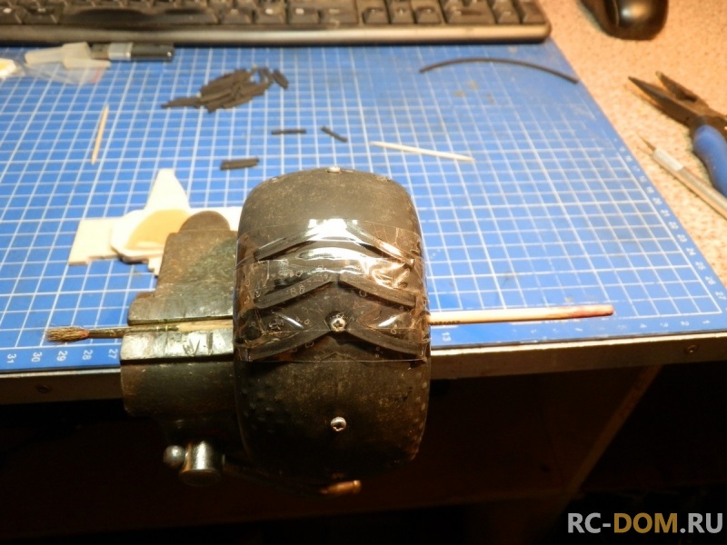

Я уж, было дело, забросил думать об этой машине, коль продавать собрались. Но Младший что то не хочет с ней расставаться, говорит - она же моя первая! laugh А тут и Николай тему поднял... В общем, как говорится в народе, "дурная голова рукам покоя не даёт". Решил я ещё раз попытать счастья в вопросе "оживления" лысых шин. Задумал сделать новый протектор. Да-да, ни больше ни меньше - новый! На эту мысль меня натолкнул клей PUR 501 adhesive. Я его использую для ремонта обуви. Подклеенная на этот клей подошва держится лучше, чем на новом ботинке - клей этот весьма цепок (обладает просто невероятной адгезией практически к любым материалам, а особенно к дереву, коже и резине) и прочен. Приклеенная подошва проходила всю прошлую зиму и до сих пор эти ботинки ношу. Так вот. Взял лист резины не очень твёрдой, но и не мягкой. Средней, скажем так. Толщина 3мм. Вроде кусок от автомобильной камеры. Напластал из неё полосок толщиной около 2мм (на глазок, конечно). Затем из этих полосок нарезал кусочков по 20мм - это получились части будущего протектора - грунтозацепы. Ну а дальше всё просто - мажем их ПУРом и на лысую шину. Я делал всё без какой либо разметки, на глазок, ориентируясь на центральный ряд "шипов-винтиков", который снимать не стал (боковые выдрал). Угол размещения грунтозацепов тоже на глазок делал. По мере приклеивания (по две-три пары) прикреплял всё полосками узкого скотча - грунтозацепы и прижимались и огибали скруглённости шины. Получилось не "АХ", но вполне сносно - не летать на этих колёсах. Не на выставку и не на продажу - главное, чтобы работали как надо. А вот это уже покажут завтрашние покатушки. ПУР будет держать грунтозацепы как надо - уверен. Главное, чтобы они были эффективны по снегу. На оба колеса ушёл 1 час вместе со всеми подготовительными работами. В общем, всё на фотках. Если есть вопросы - отвечу.
Сынуля увидел первое колесо и заявил: "колесо от трактора "Беларус"!!!" laugh Я присмотрелся и точно - "Беларус". ))))
