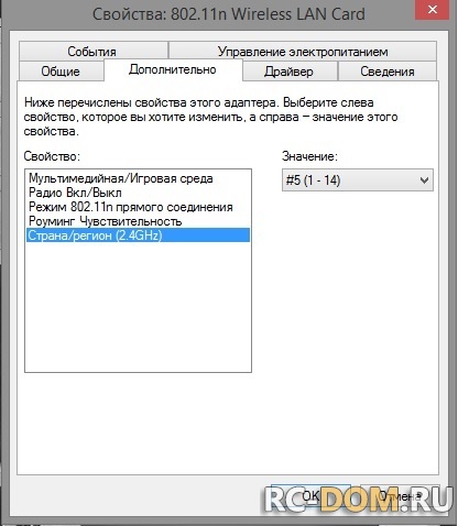

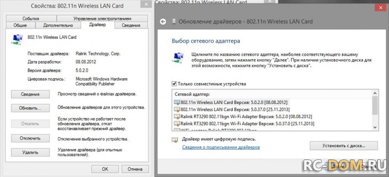

Решение проблемы сводится к установку более "древнего" драйвера версии 5.0.2.0 (sp58374), предварительно деинсталлировав последний установленный драйвер с помощью этого же пакета.
В результате в настройках адаптера появилась возможность выбора странырегион канала с диапазоном каналов связи и режим прямого соединения 802.11n.
Далее определяем свободный канал, например, с помощью программы InSSIDer, и устанавливаем его в настройках роутера (в примере это 13 канал).
Получаем стабильное соединение по стандарту 801.11n и реальная скорость составляет 55 Мбс .

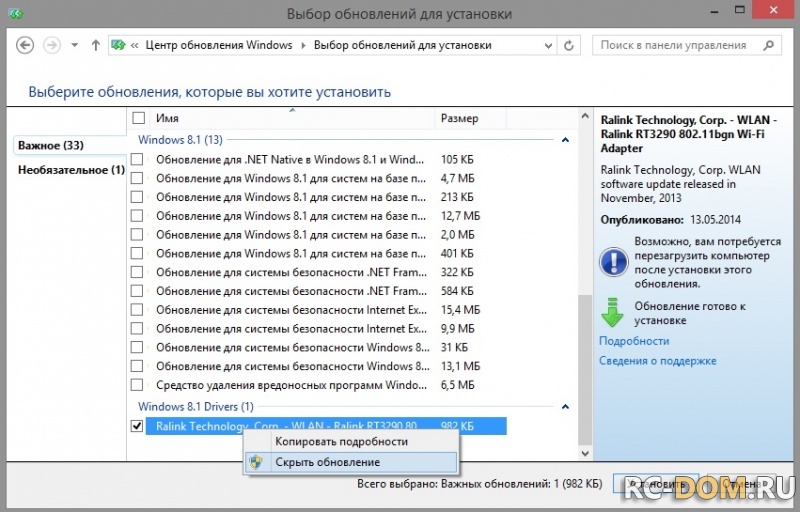

Если у вас стоит функция автоматического обновления Windows, то естественно будут устанавливаться новые драйвера на WiFi адаптер Ralink RT3290. В этом случае в свойствах адаптера в закладке "Драйвер" (первый скриншот) нажимаете "Откатить". В Центре обновлений находим обновление для WiFi адаптера Ralink RT3290, жмём на него правой кнопкой и выбираем "Скрыть обновление".
