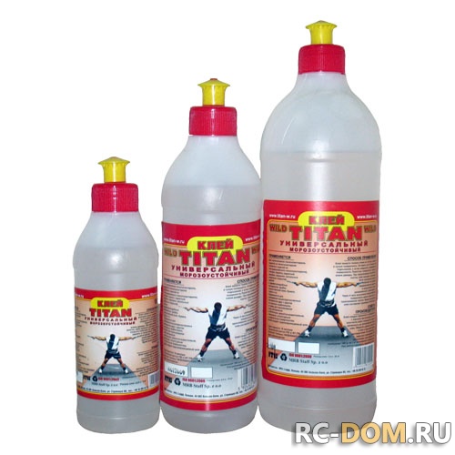

В хозяйственных магазинах и стройрынках продаются различные разновидности клея "Титан", но как показала практика, особых отличий клея Титан от TITAN SM или TITAN S фактически нет.
Полимеризуются они одинаково. Образуют одинаково твердую прозрачную массу. Если разница и присутствует, то увидеть ее невооруженным глазом невозможно. Клеевой шов Титана после высыхания получается гораздо прочнее пенопласта и потолочки. При разрыве отрывается не по шву, а вместе с верхнем слоем потолочки. Не смотря на крепкий шов, Титан достаточно эластичен, что бы при склейке длинных частей мог работать на изгиб и не ломаться. При склеивании древесины: после просушки (не менее 24 часов) не уступает эпоксидному клею по прочности на разрыв, т.е. необходимо усилие около 150-200 кг. При попытке сгибания двух склеенных Титаном деревянных линеек, разорвать по клеевому шву не удавалось – лопнули линейки. Техника использования клея Титан: перед склеиванием обязательно зачистить склеиваемые поверхности наждачной бумагой. Особенно при склейке потолочной плитки. "Глянец" на потолочке плохо приклеивается к Титану и если клеить без зачистки "глянца", то Титан легко может отскочить в самый неподходящий момент – например в полете. Титан наноситься тонким слоем на обе стороны склеиваемых деталей. Достаточно капнуть Титана и размазать отрезком потолочки или плоским куском пластика. Немного подождать (2-3 мин), соединить склеиваемые детали, прижать и зафиксировать на 30-40 мин. После этого можно продолжать работу по изготовлению авиамодели. Но лучше оставить в зафиксированном состоянии на 24 часа. Особой разницы между толстым и тонким слоем клея Титан после склейки я не заметил. Единственное - толстый слой клея сохнет гораздо дольше, до нескольких суток и весит гораздо больше. А поскольку в авиамоделизме чем меньше вес авиамодели - тем лучше, то желательно швы делать максимально тонкими. Если Титан загустел, то его можно разбавить спиртом или денатуратом. В сильно жидком состоянии Титан склеивает плохо, но зато прекрасно подходит для грунтовки поверхности. Грунтовка потолочки Титаном придает последней жесткую корку, хорошо работающей на разрыв и сжатие. Лобик крыла авиамодели я всегда грунтую Титаном перед обтяжкой. Титан имеет аналог – клей Мастер. Честно говоря, Мастер - клей не очень. Он и засыхает дольше и после засыхания не имеет четкой фиксации шва, да и сам клеевой шов имеет гораздо меньшую прочность. Лучше пользоваться Титаном, тем более цена у них примерно одинаковая.
После полимеризации шов не поддается обработке наждачной бумагой. Вышкуривается пенопласт вокруг клея. Поэтому если необходимо обработать склеиваемые детали после склейки, то лучше сделать это через 40 минут после соединения деталей. Или воспользоваться насадкой с наждачной бумагой на бобышке для минидрели или дремеля. На больших оборотах Титан легко обрабатывается.
