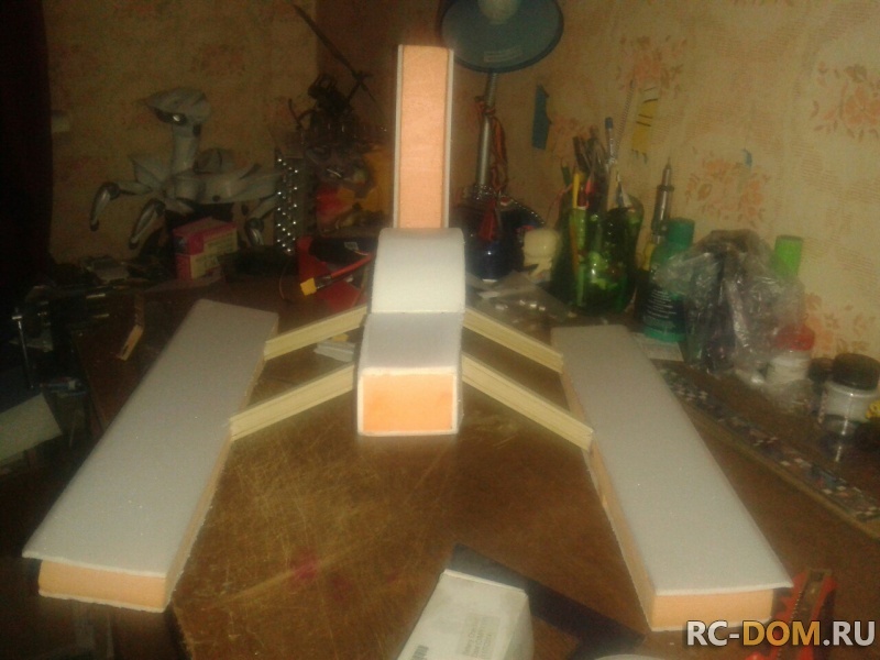

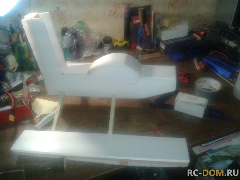

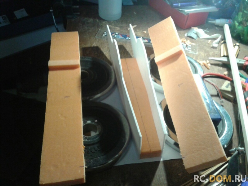

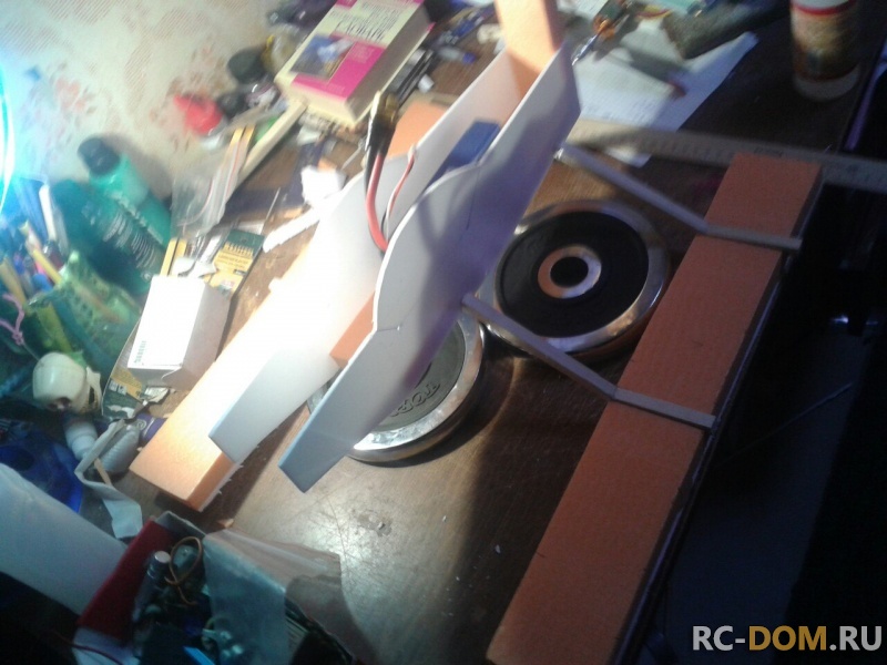

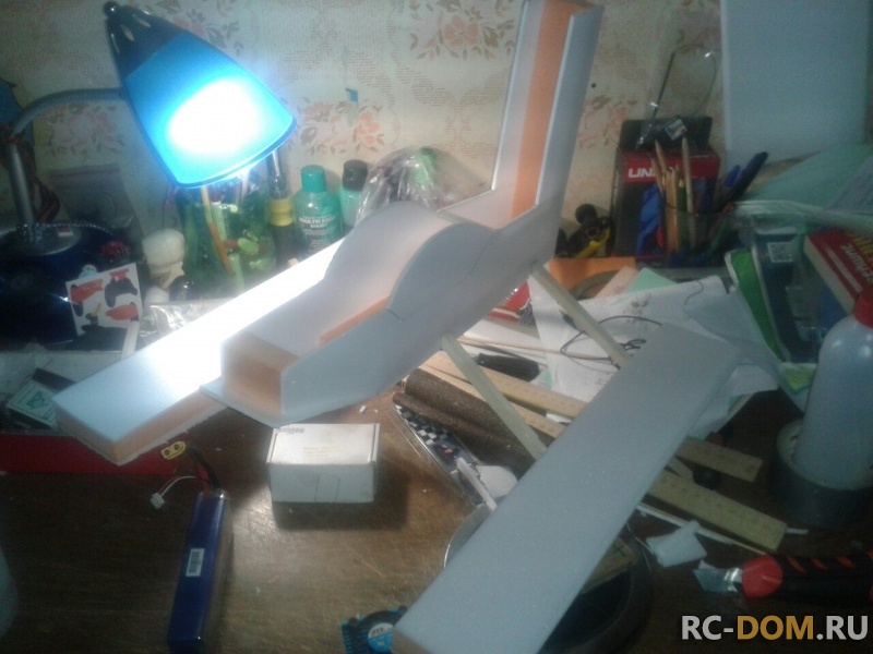

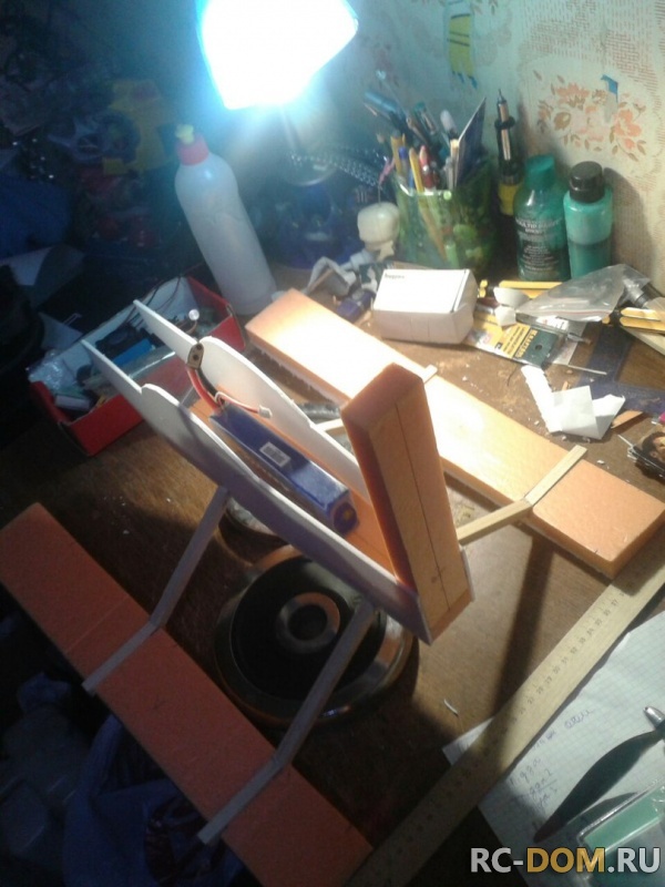

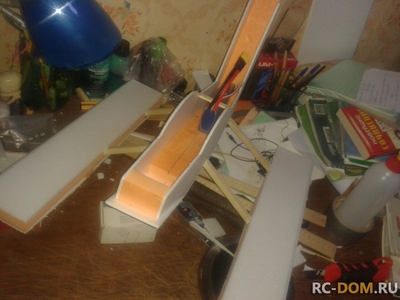

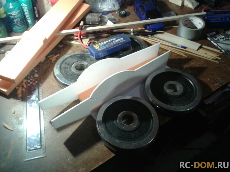

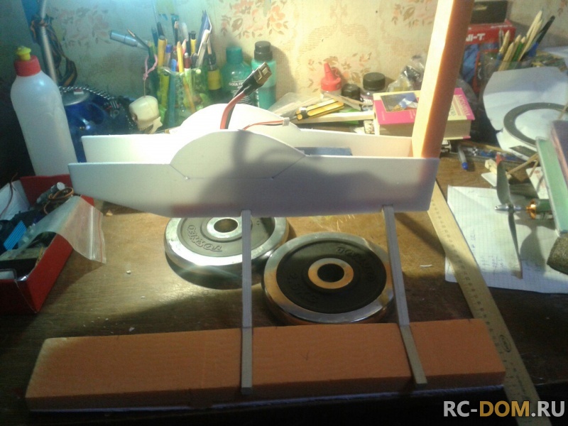

Вот начал делать на зиму радиоуправляемый снегоход! вот этапы постройки!
RC Снегоход
RC Снегоход
RC Снегоход
RC Снегоход
RC Снегоход
RC Снегоход
RC Снегоход

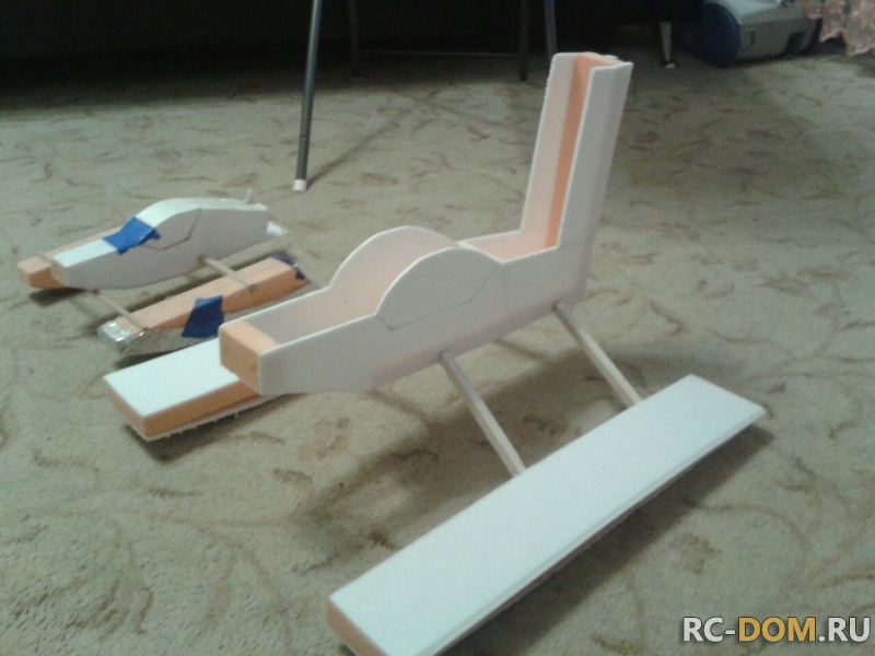

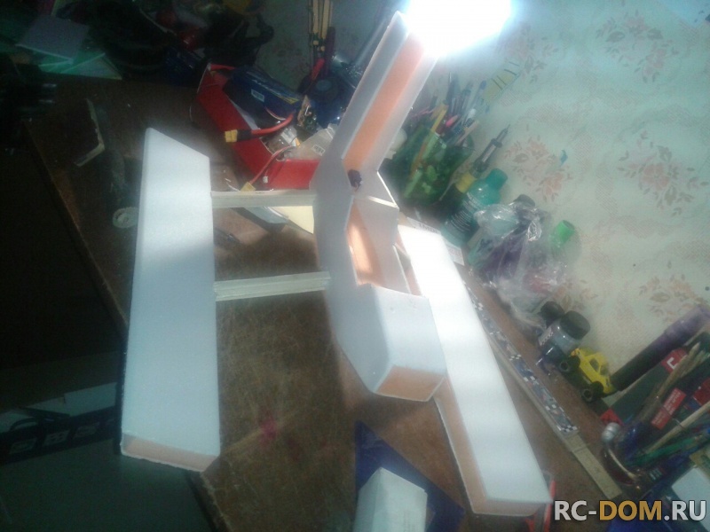

Вот зашил снизу

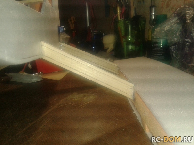

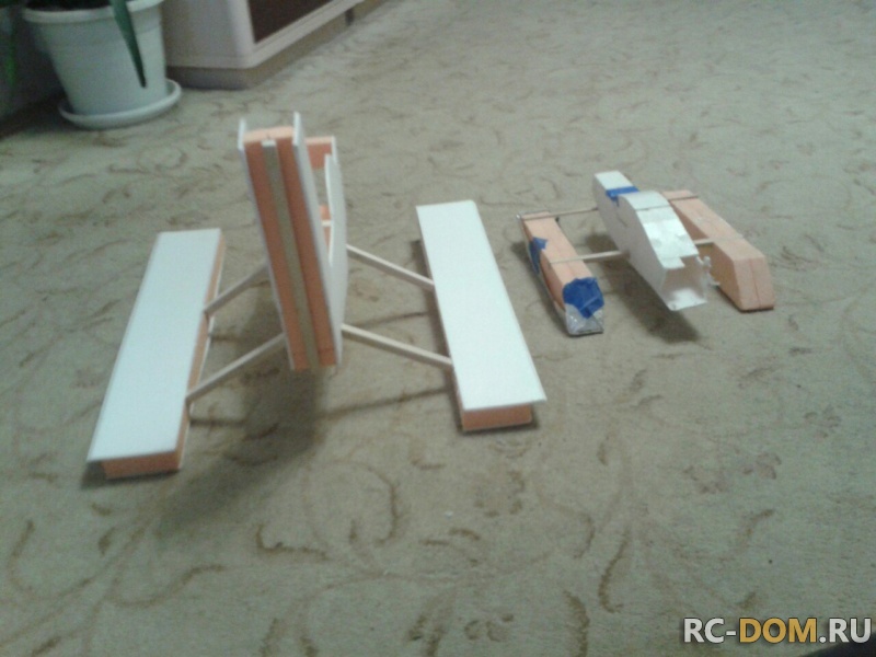

вот усилил стойки!
Усиление путём наращивания толщины - не лучший, вариант, не инженерный. Я бы порекомендовал сделать подкосы для каждой стойки - это было бы прочнее, технически грамотнее и изящнее. smile
Могу предложить интересный вариант установки подкосов: от каждой стойки подкос крепится в геометрический центр прямоугольника, образованного точками контакта стоек с лыжами. Иными словам, проводим диагонали между точками входа стоек в лыжи и точку пересечения этих диагоналей проецируем на "брюхо" кузова - это и будет точка крепления подкосов. Такая схема даст высокую прочность подвески и будет выглядеть изящно. При такой схеме толщину стоек можно будет уменьшить раза в полтора-два.

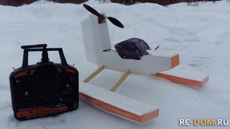

Вот видео!
Прикольно. Только это не снегоход, а аэросани. smile Снегоход подразумевает наличие гусеничного или шнекового движителя. Ну, и колёсные снегоходы бывают тоже, но всех их объединяет одно - с силовой установки момент передаётся на движители, а не на воздушный винт. hoho
