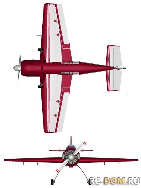

к следующим соревнованиям хочу такой...
25 дней назад
Дима, копи денюжку на аккумуляторы и движки (ищи спонсоров), всё остальное решаемо smile

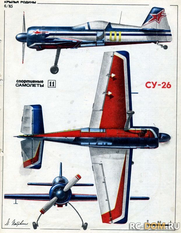

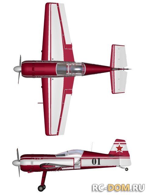

нашел вариант раскраски попроще
бум ваятьДобавлено спустя 4 минутывариант - взять ненужный (нерабочий) передатчик, убрать из него передающий модуль, сигнал и массу пустить по кордам. Приёмник - это приёмник от радиоуправления без дешифратора, на него поступает сигнал и масса от пульта управления, т. е. всего нужно 2 провода. На наших моделях масса передается по корду, сигнал - по проводу. Можно использовать два изолированных корда. Количество передаваемых команд зависит от возможностей используемой аппаратуры. В качестве пульта можно также использовать (приобрести через интернет) передатчик без передающего модуля, это очень недорого. Приёмник можно спаять, там всего одна микросхема и несколько радиодеталей. К сожалению у меня нет схемы. Разобраться во всем этом может тот, кто соображает в электронике, я просил специалиста. Сам только делал окончательный монтаж, паял разъёмы и т.д. Электронная система позволяет летать без напряжения, оставляя команду (газ, закрылок, щиток и т.п.) в любом промежуточном значении на длительное время. Плавность же посадки достигается только тренировками, приобретением навыков управления.

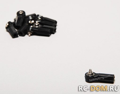

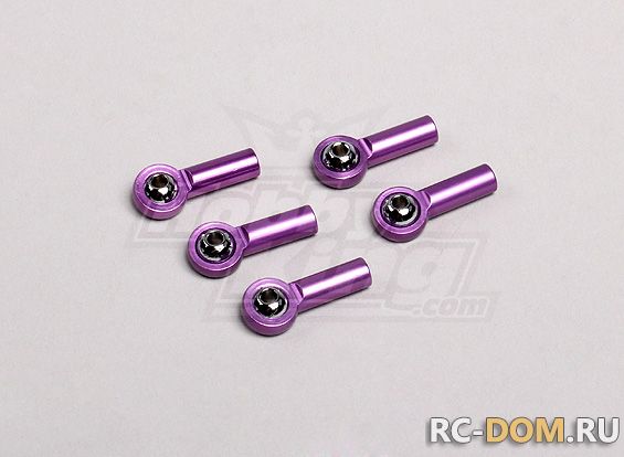

для кодовой подойдут или большое трение?
Алексей Селин
Сообщений: 99
1248 дней назад
Сергей Торопов, а если так использовать управление на кордовом самолёте, то можно выступать на соревнованиях. (Если что я имею ввиду то, что аппаратура будет играть роль газа, выпуска шасси, сброса бомб, т.е. всё кроме руля высоты)
Заранее спасибо! smile
25 дней назад
Для Димы - думаю трение большое look
