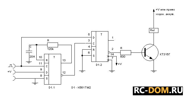

по просьбе Никиты вот схема раиоуправляемого выключателя нагрузки

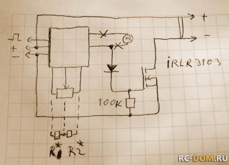

Тоже самое из загубленной механикой сервы

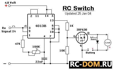

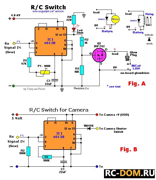

вот ещё несколько вариантов
66 дней назад
Хорошие схемки! У меня есть ещё задумка - разработать многоканальный коммутатор на PIC (я занимаюсь ими уже давно и в качестве хобби и по основной работе - разработчик электроники). smile
