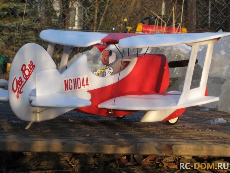

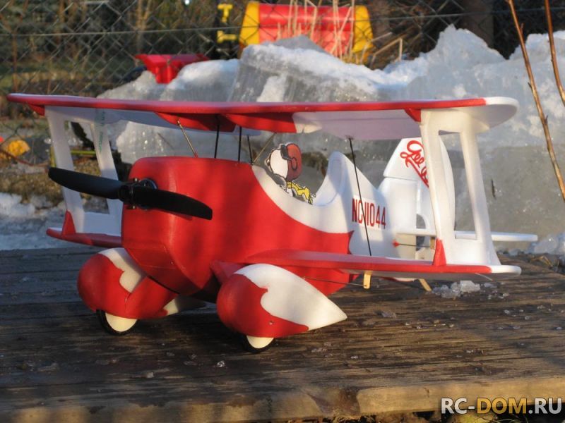

Депроновая лихорадка не обошла стороной и мою семью....Тема настолько обширная, что я по-тихоньку буду выкладывать описания некоторых особо полюбившихся самолётов. Я не делал специальные фото-сессии о своих постройках, поэтому буду ссылаться в основном на работы моих коллег по ремеслу...

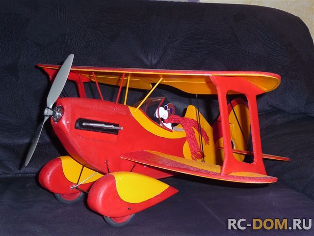

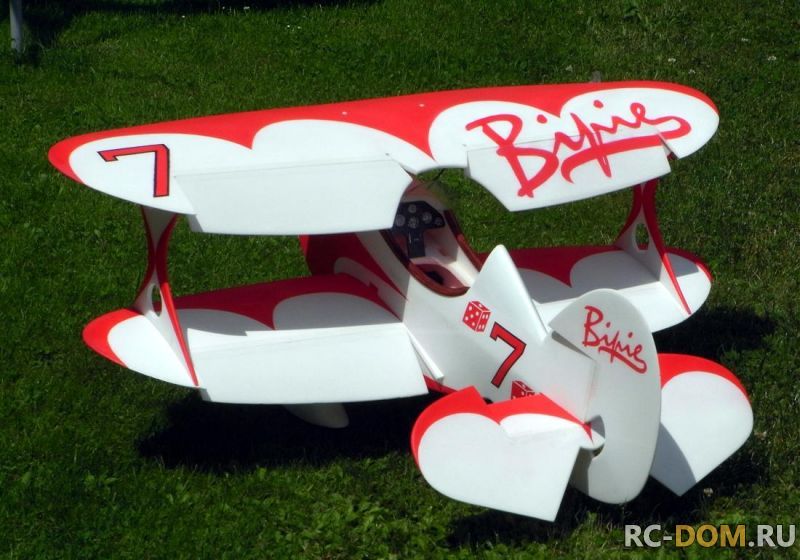

Итак - прекраснейший биплан, который совершенно неожиданно вошёл в нашу с сыном жизнь. Его описание впервые я увидел на американском форуме:
http://www.rcgroups.com/forums/showthread.php?t=497522
Тема была настолько интересной, а времени зимой было много, поэтому мы решили с Юрой сделать пару самолётиков для полётов в зале. Лиха беда начало!! Через неделю появились новые варианты уже с объёмным фюзеляжем, с профильными крыльями...Как говорится в классической литературе : "Дальше Остапа понесло!"

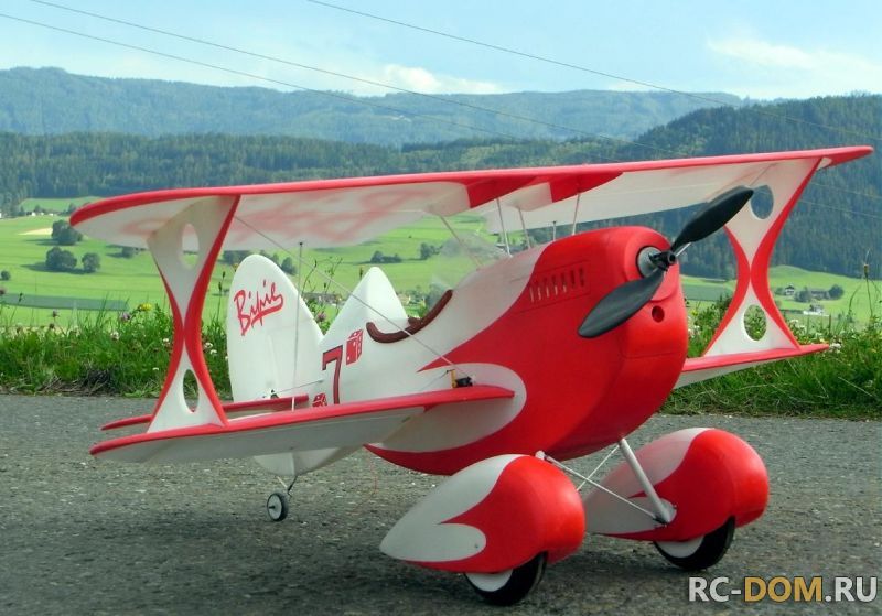

Самым, на мой взгляд популярным стал самолёт Юргена. Вот тут видео его полётов:
http://www.rcmovie.de/video/8947040e511b7f29ce55
Описание всей его постройки на этом форуме, и очень подробно:
http://www.rclineforum.de/forum/board19-fl-chenflugmodelle/slow-flyer/216573-bipie-eigentlich-sollts-ein-sh/
Для прочтения этой информации и просмотра картинок обязательно зарегистрируйтесь. Я думаю, что это не будет сложно...
Я настоятельно рекомендую его для посторойки. Вы получите МАССУ удовольствия. Удачи всем!!

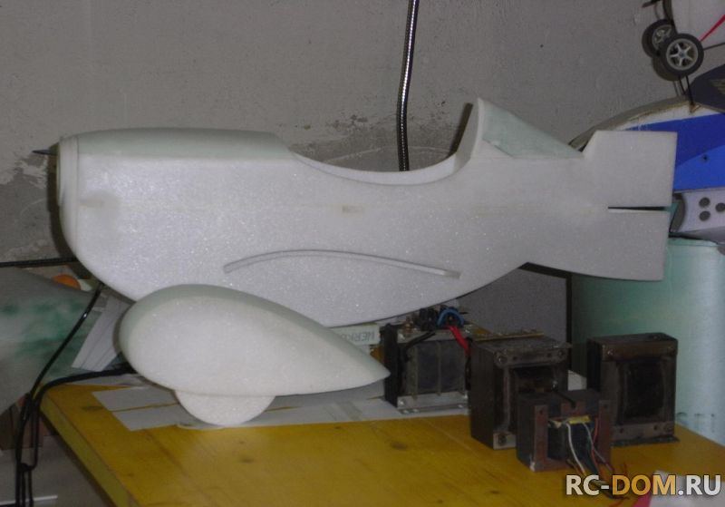

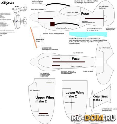

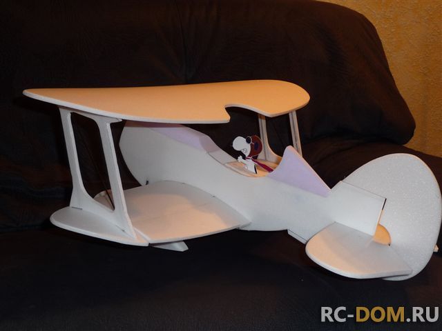

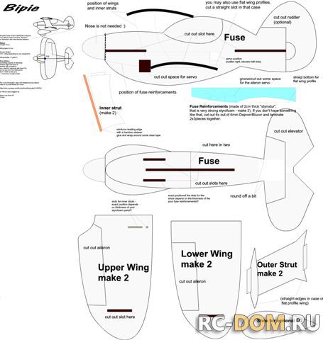

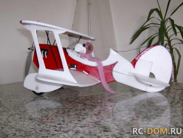

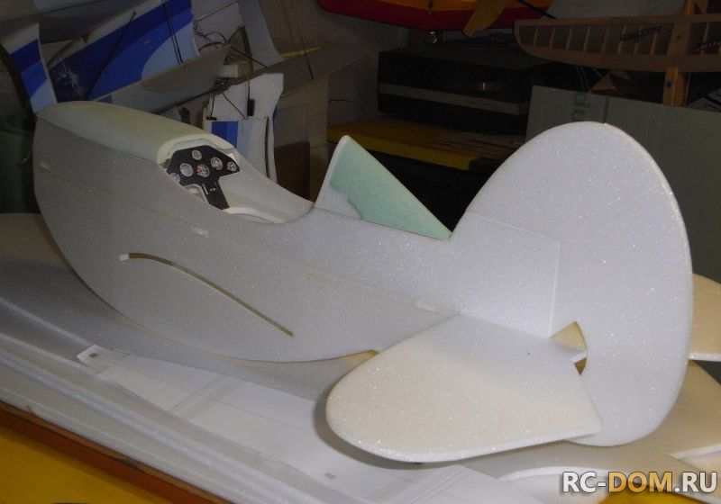

Ещё немного, а точнее целая куча фоток, которые я нашёл на резервном диске. Смотрите и наслаждайтесь! ЭХ, опять чтоль построить такой со всеми вместе...руки чешутся!!!
Вот изначальный чертёж:

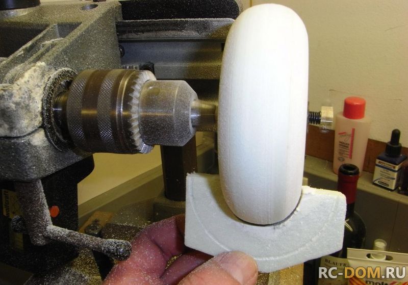

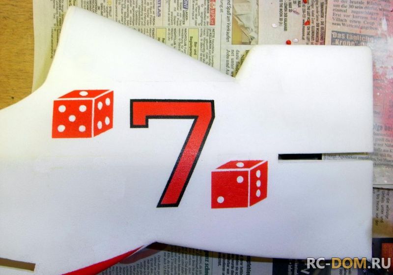

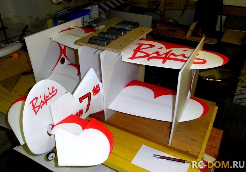

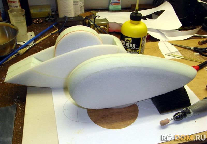

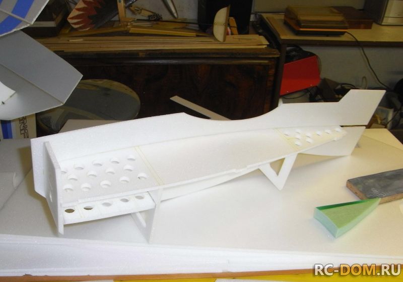

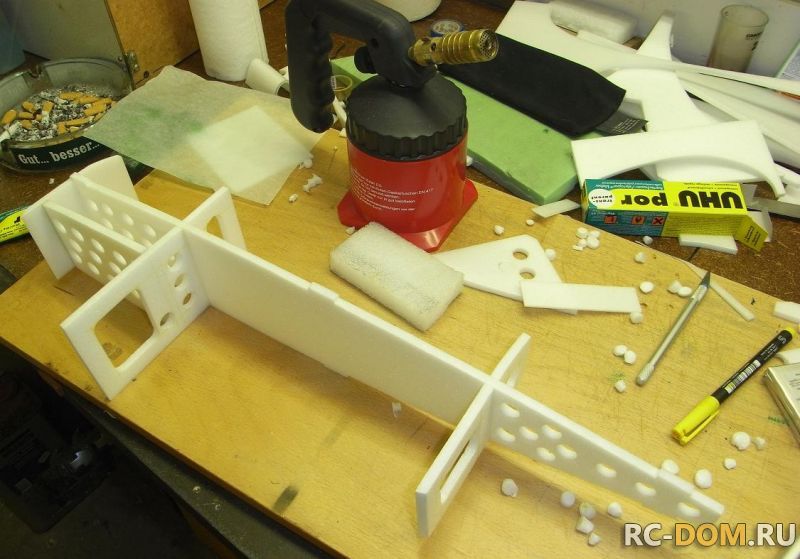

А вот фото всего процесса, которые мне когда-то предоставил Юрген...

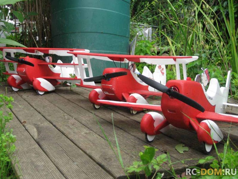

В каких только вариациях не строился этот самолётик!! И ВСЕГДА ЛЕТАЕТ!!!
И ещё...

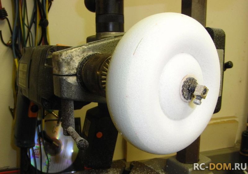

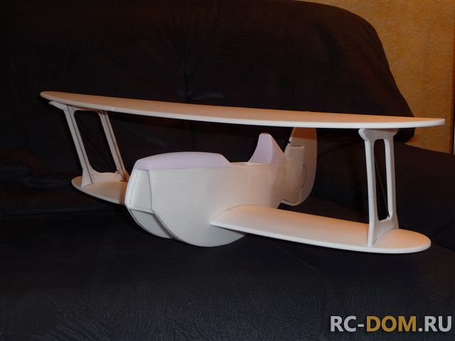

Вот так модель потихонечку строилась...

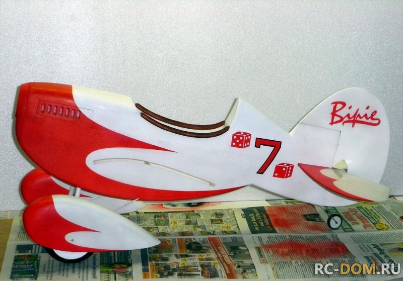

Техпроцесс...Главное начать, как говорил один партийный босс...
d917b83f2424a0b18e6d03b0c123eed.jpg[/IMG]

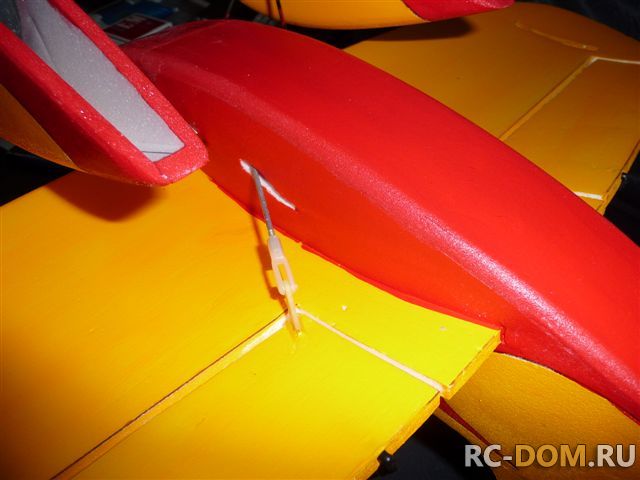

Ничего сложного. Только аккуратность нужна обязательно.

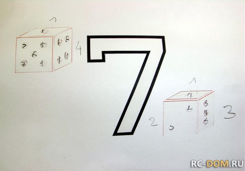

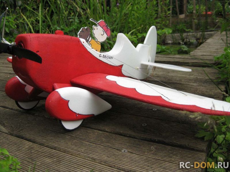

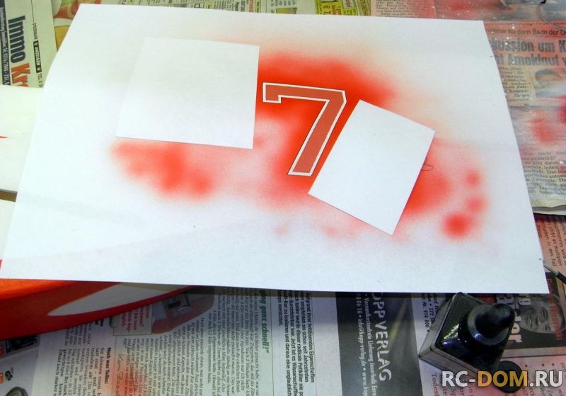

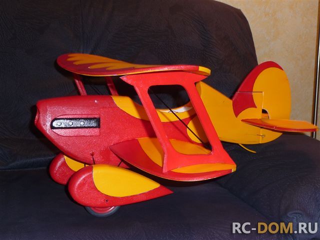

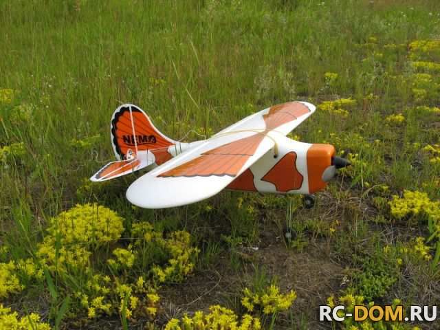

Вариантов окраски может быть множество! Любимейшая наша с сыном цветовая гамма - конечно-же гоночный GEE BEE!! Вот так оно красится...

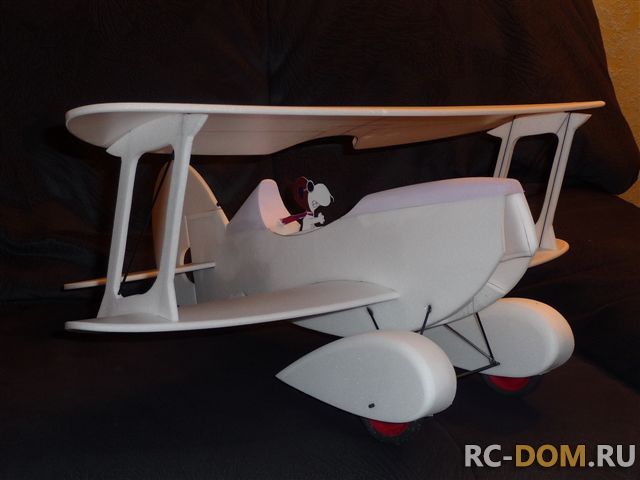

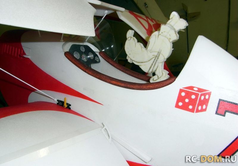

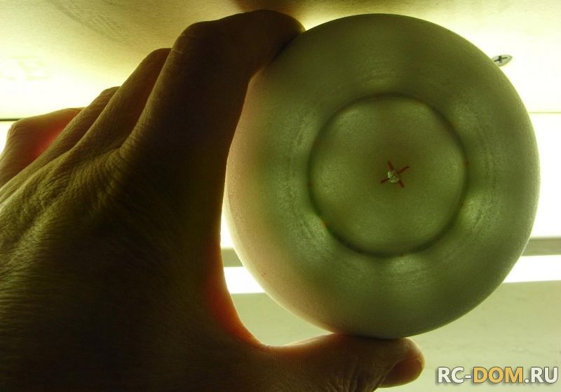

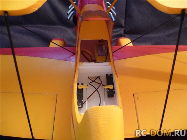

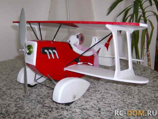

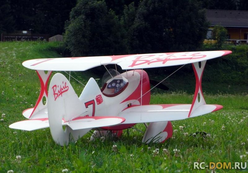

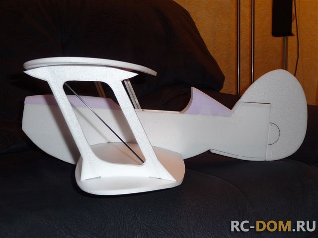

Ну, а дальше собираем самолёт...

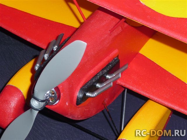

Вот какая игрушка получается в итоге...
А это голова пилота...

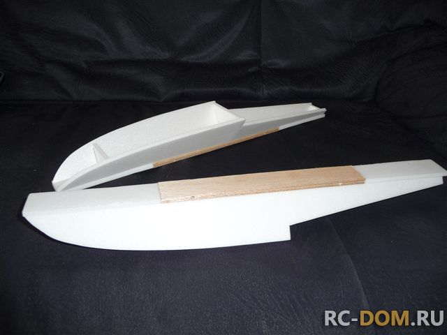

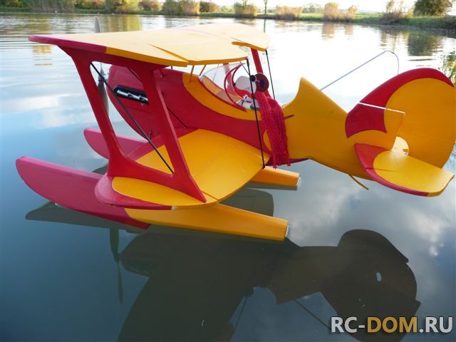

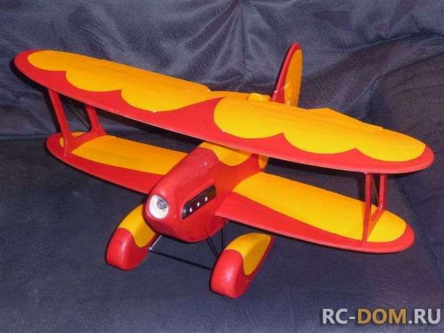

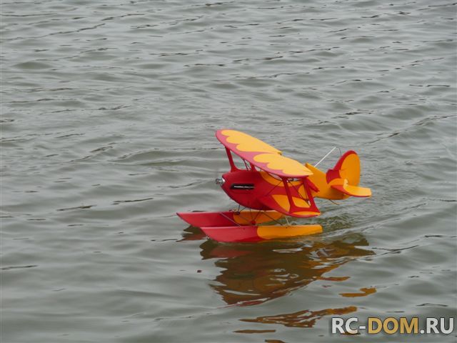

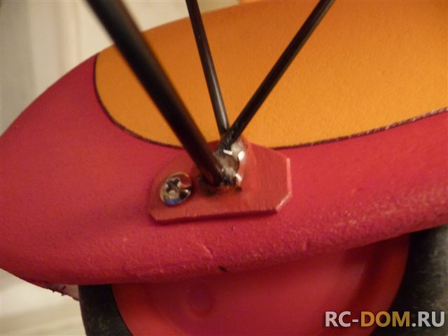

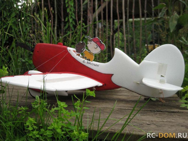

Процесс превращения в гидроплан. Масса водоёмов вокруг неизменно заставит вас сделать эту версию... Скажу сразу - это как наркотик! Попробовав полетать разок, начинаешь ощущать жгучую потребность вновь насладится полетом с воды...
rum/b3fcc2726ef2cbe83580d441c24684fe.jpg[/IMG]

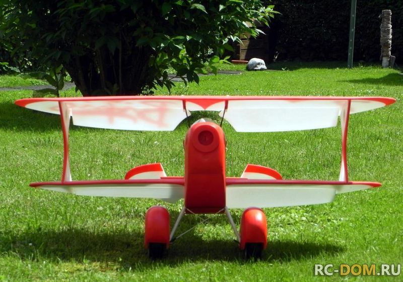

Вот вариант окраски, копируйте и делайте..
Вот таккя она "Бипия".. Во все видах хороша!

А есть подромный чертёж биплана ?
Никита Синчинов
Сообщений: 160
508 дней назад
Это самый подробный
