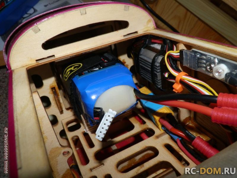

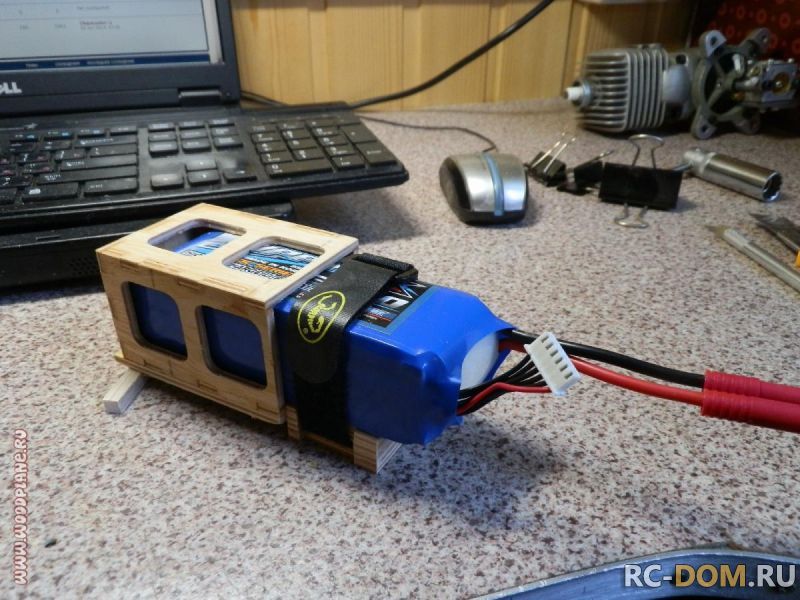

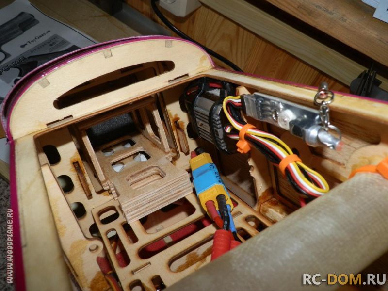

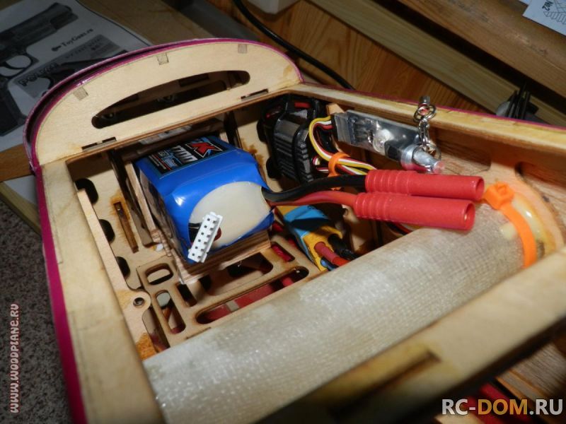

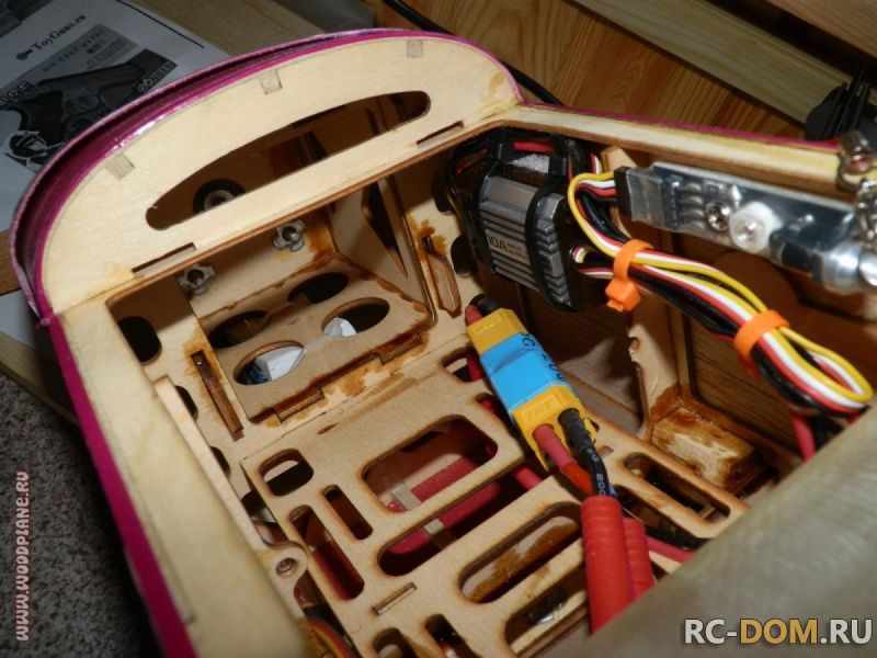

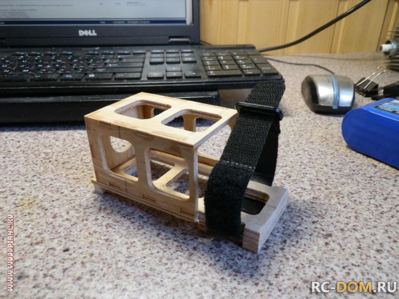

Всем добрый час! Ну вот, вроде забрезжил на горизонте просвет в мерзкой ветреной и дождливой погоде. dance Взялся в темпе готовить к первому полёту свой EDGE 540T. Сразу же выяснилось, что взлётный вес предельный - 2700гр, а центровка изрядно задняя. Грузить нос - нагонять и без того немалый вес. Не айс. Значит надо как то смещать все внутренние шалабушки вперёд. А как? Приёмник и ВЕС - мелочь, с них проку мало. Значит надо двигать аккумулятор (460гр чистого веса!). Но он и так упирается в мотораму... Решил сделать для аккумулятора пенал, который будет вклеен в мотораму максимально по глубине. Сказано - сделано. Напилены на ЧПУшке детальки, быстренько склеен пенал. Примерил - отлично встаёт в самый нос моторамы. Вставил аккумулятор, прикинул центровку - попал как надо, с точностью до миллиметра! v Оно, конечно, при втыке носом в планету аккум может изрядно приплющить и спровоцировать пожар. Но других вариантов нет, буду стараться летать без "морковок". hoho
Теперь вклею на эпокси пенал и как только появится пару часов свободного времени, совпавшего с подходящей погодой - сразу на облёт!!! dance
