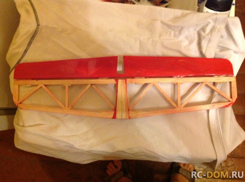

Всем привет! Хотел попросить помощи: не знаю как лучше обтянуть пленкой стабилизатор (фото прилагается).
Если можно, то лучше по действиям. Плёнка Ораковер.
Очень просто - вырезаешь две полоски плёнки с припуском 20-30 мм, и тёплым утюгом ( температуру подбери опытным путём - плёнка должна "кукожиться", слегка, но не сворачиваться и гореть!) подклеиваешь плёнку в 4-х точках по углам стабильника - если всё ровно - прогреваешь кромки по периметру, затем прогреваешь всю поверхность, натягиваешь плёнку и обрезаешь излишки плёнки, ножом "вострым" и шкуркой, мелкой...

К посту Сергея добавлю наглядности:
hoho
