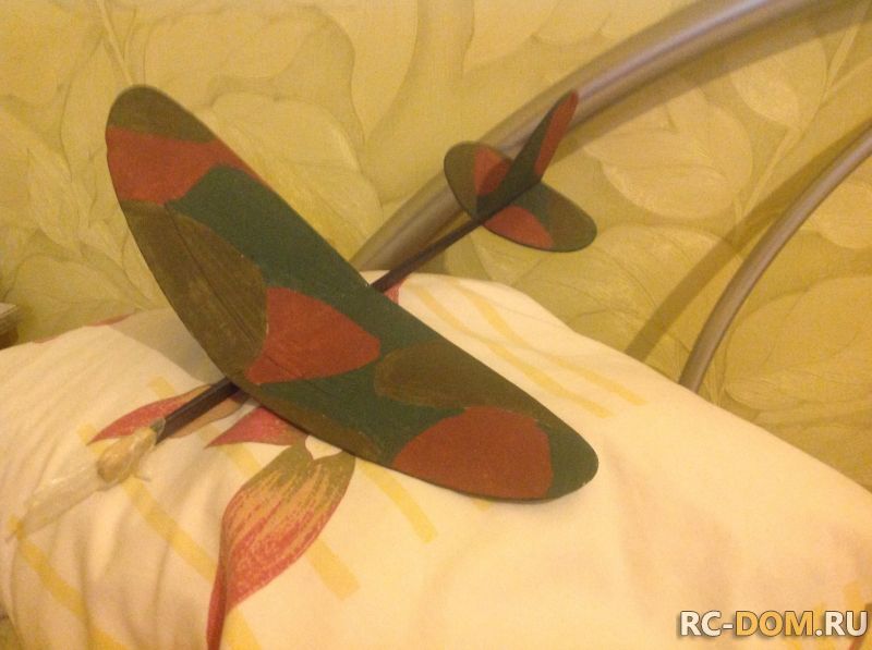

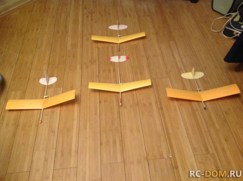

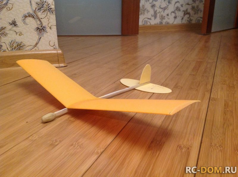

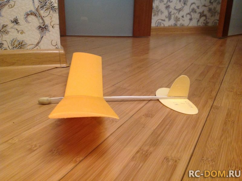

Привет, всем моделистам! Предлагаю обсудить "микропланера", а именно HLG планера (размах крыльев до 450 мм). Предыстория создания этой темы служат мои троикратные поражения на соревнованиях в Тушино ( весна 2012, зима 2013, весна 2013).
Вот мои планера, большинство из них уже перестали существовать:

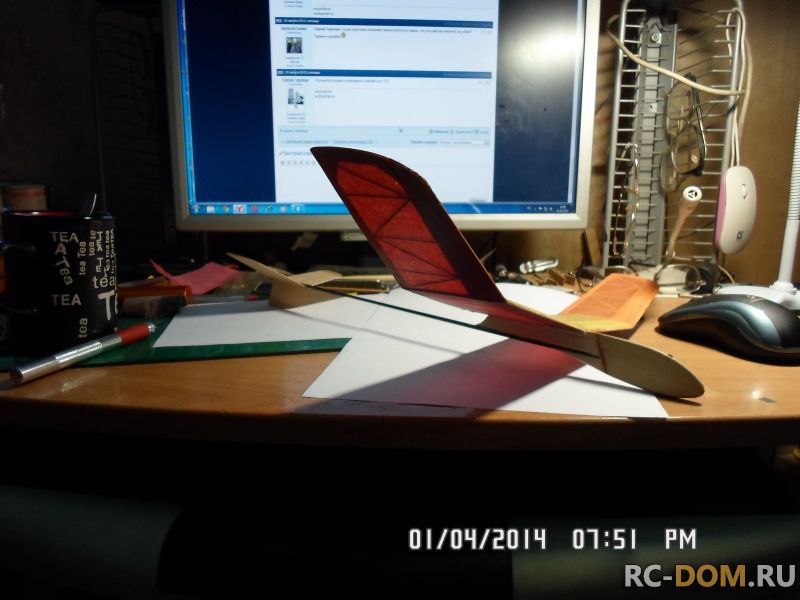

Построен вот такой планерок, размах 420, вес 19 грамм. При нормальном забросе летает 30 секунд в спокойной атмосфере. Y оперение стабилизирует взлёт и выход на планирование. Девчонка не могла забросить выше 5-6 метров, но выиграла соревнования. Среднее время её полётов 16 секунд.

А хорда крыла у него какая?
Сергей Протасов
Сообщений: 56
Ангарск, Иркутской.
1555 дней назад
75 мм.
Алексей Селин
Сообщений: 99
1458 дней назад
Попробуйте увеличить до 100 мм. У нас модели из цельного бруска бальзы с такой хордой летают на ура)
