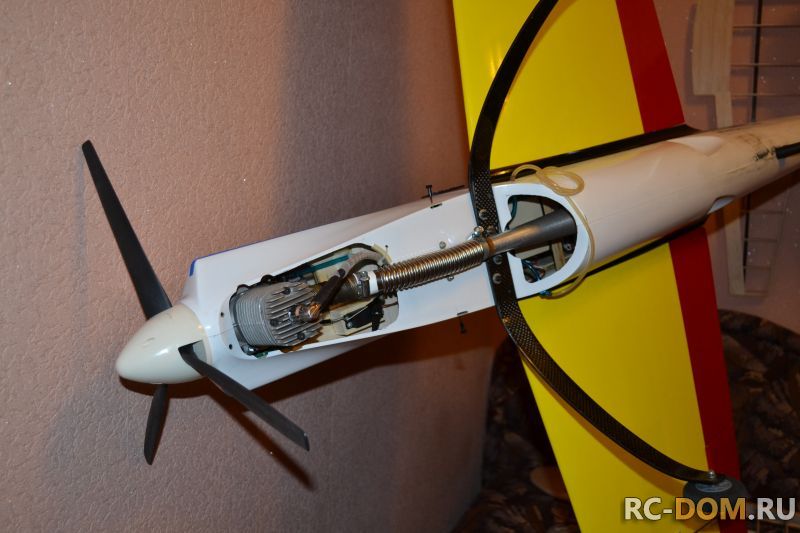

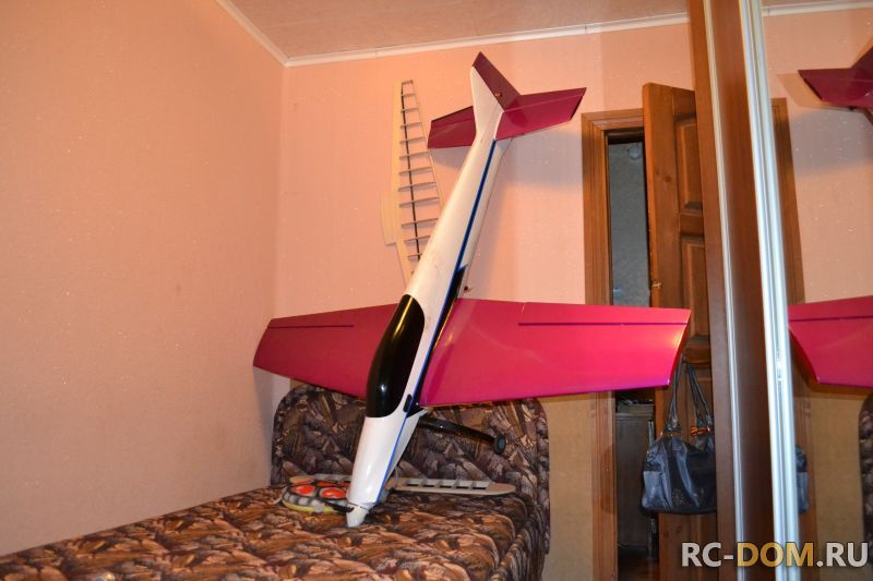

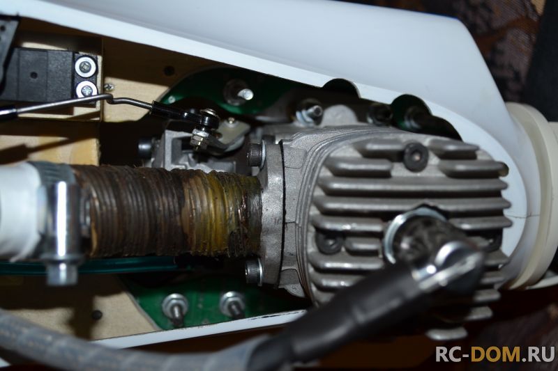

Решил выложить свою бензиновую пилотажку 2х2....
Двигатель MOKI-20 с рез. трутой. Винт 3х лопастный 16х9.
Двигатель так же стоит на виброгасящей мотораме (на самодельных саленблоках) - вибрации практически нет.
Вес не заправленной модели модели 4750.Вообщем тяга за хвост с данным винтом (3х лопастный 16х9.) 7200-7300гр.-
будем считать 7кг. Пока не ставилась цель снять максимальную тягу с данного моторчика- зимой этим займусь (просто нет подходящих винтов и думаю реально будет больше). Бензин на F3A (лично у меня) это больше модель для души, чем спортивный снаряд....

звук конечно бензиновый,но цилиндр с башкой из калильного прошлого. сдается мне что гофра на выхлопе не есть хорошо. а труба рассчитана, настроена?
сергей овчаров:
Да труба настроена под винт APS 16х12....(с 3х лопастным- звук не тот). Согласен, что гофра не есть хорошо... (лично у меня потеря 300 об)...Но есть + очень хорошо гасит вибрацию....Хотя ее практически нет, а точнее на уровне OS-140. Да, данная модель не спортивный снаряд- чисто для души....Чтобы летать в свое удовольствие, без ограничения по времени....

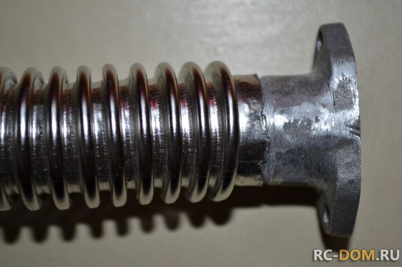

Поработав немного напильником- появился следующий "девайс"
Вообщем осталось прихватить по шву, пристроить на место...
И снова в небо. dance

А вот насчет патрубка - есть возможность попасть на засаду.
Это уже из серии по моей работе.
Сейчас газели ( автомобили такие) комплектуются неплохим дизельком Каменс.
На этом дизельке на сливе масла с турбины ставится такой вот патрубок.
Он часто лопался , и на ходу все масло уходило с мотора на асфальт.
Дизелек хороший , но категорично не любит масленного голодания , так как маслом охлаждаются еще и поршня.
Хватает минуту поработать ( иногда и меньше) с перебоями масла , поршня перегреваются , что ведет к задиру блока.
В этом году попробовали изменить конструкцию убрав жесткую связь патрубка с фланцем и стало еще хуже - за последний месяц уже три трупа под замену блока.
А на моторе вибрация куда меньше между турбиной и блоком чем у вас - и то мучения.
Так что вы имеете шанс получить постоянную головную боль.

Главное грамотно все подвесить...У YS-170 (искровой) вибрация такая, что мама не горюй. Так с выхлопным трактом все ОК.

Не дай бог накаркать.
У саитки тоже есть опции с подобными патрубками у кого то ходят гадами , у кого то часто лопаются.
Надеюсь все получится.
Нюансов конечно много подвес опоры и пр.
