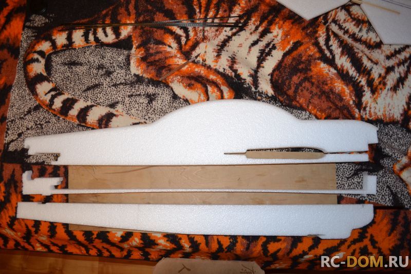

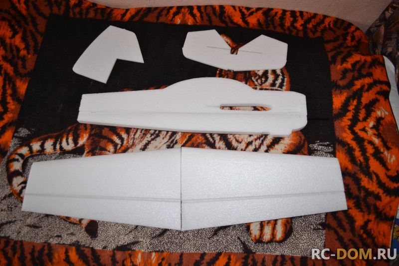

Сегодня открываю тему где буду освещать сборку пилотажного самолета KIT комплекта из EPP для 3D тренировок и не только, по сути своей самолет универсален. Самолет предназначен как для развлечения так и для безбашенного пилотирования в стиле 3D.
Данный набор у меня оказался случайно. Приобрел по случаю, когда поехал с отцом резать консоль крыла (ядро из пенопласта) на ЧПУ...
Прототипом для этой модели (плечи, профиль...) послужил Су-29 от чехов Telink.
Нарезка довольно качественная, а главное из оригинального немецкого EPP которые на порядок лучше китайского.
Теперь о конструкции самолета - остановимся поподробнее.
Итак головная боль пилотажных пенолетов гуляющий хвост слабый на кручение сталкивался с этим на всех аппаратах которых эксплуатировал, у этого в фюз интегрирована 8 мм карбоновая труба что решает эту проблему, размах в отличии от родного Су-29 от Telink 1100 мм у копии 1200 мм, ну и уникально низкий вес конструкции вес нарезок с карбоном 260 гр + шасси.
Стандартное оборудование для этого самолета 10e класса то есть батарея 3S 1300-2500 Mah мотор 1000kv весом около 80-90 гр мощностью 350 Ватт, регулятор 25-30 ампер, серво от простых 9 гр до навороченных цифровых сильных серво для активного экстремального пилотирования.
Мой комплект оборудования потянул на 350гр. Итак в сумме имеем полетный вес около 660 гр что очень и очень хорошо. Геометрические размеры самолета размах 1200 мм длинна 1150 мм.

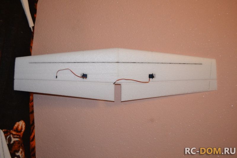

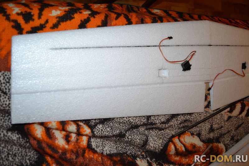

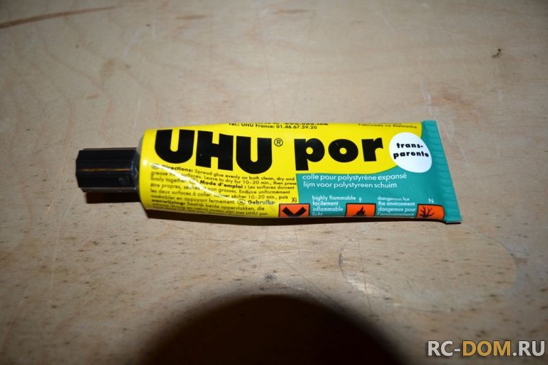

Сегодня склеил консоли крыла.
Да EPP отлично клеить клеем UHO POR
Намазал, подержал от10-20 мин до полного высыхания и плотно прижал.
Держит насметь и всего 1 попытка.

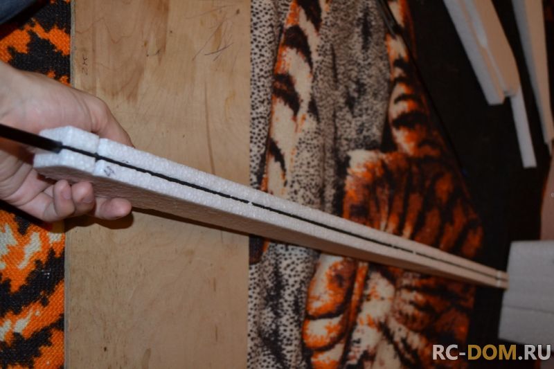

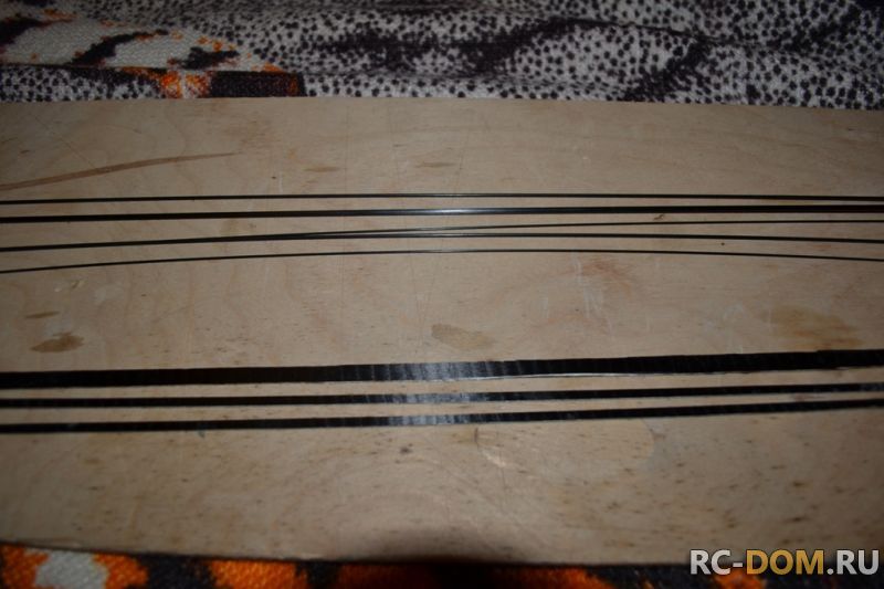

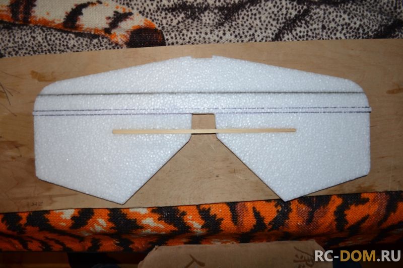

В качестве усиления в крыльях я не использовал карбоновый пруток (рекомендуемый).
Был сбелан переклей уголь- бальза 1 мм- уголь под вакуумом.
Потом нарезаны рейки шириной 5 мм. на циркулярочке. Затем вклеины были в крыло. Вот что получилось.
Тоже самое было проделано со стабилизатором.
