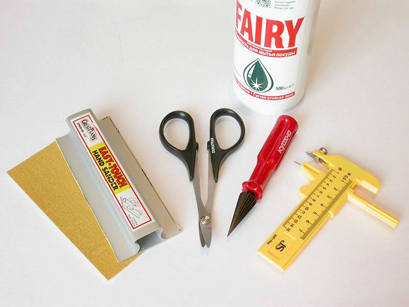

Необходимые принадлежности, инструмент: ножницы для лексана, дрель с набором свёрл или коническая развёртка, наждачная шкурка, любая жидкость для мытья посуды.

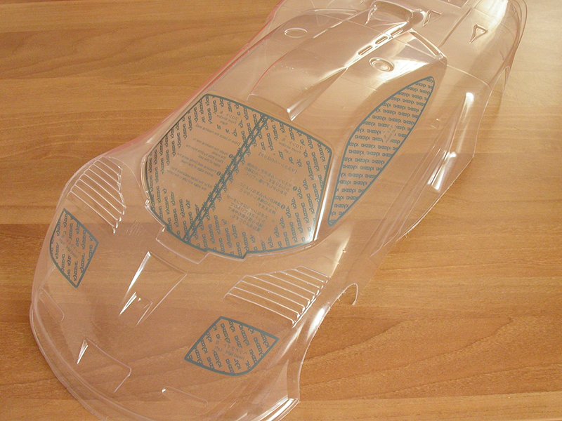

Перед тем, как приступить к работе, кузов будущей модели необходимо подготовить. Процесс покраски идёт изнутри, и если корпус не имеет наружной защитной плёнки, то её придётся наложить самостоятельно. Для этого подойдёт пищевая полиэтиленовая пленка, которая хорошо «липнет» к корпусу. Чтобы плёнка хорошо ложилась, нагревайте её во время обтяжки феном. Те места, которые не удаётся защитить плёнкой, заклеиваются бумажной лентой (маской).
Стоит ли обрезать кузов и делать отверстия до покраски? Оба варианта имеют свои плюсы и минусы: если кузов не имеет защитной плёнки, то лучше резать после покраски, т.к. сложно будет защитить наружную поверхность от проникновения краски. С другой стороны, потом легко повредить свежую краску неосторожным движением ножниц. Разметку посадочных отверстий лучше проводить на неокрашенном корпусе. На готовое шасси оденьте сверху прозрачную заготовку кузова и маркером отметьте те места, где будут сверлиться отверстия. Для сверления отверстий очень удобно пользоваться конической развёрткой (Taper Reamer) – никакого шума и пыли. После обрезки края кузова лучше обработать мелкой наждачной шкуркой, для колесных ниш удобно воспользоваться банкой пива или «колы». Оберните наждачной шкуркой банку, зафиксируйте кусочком скотча и можно работать. Старайтесь действовать аккуратно, чтобы не повредить наружный слой защитной плёнки.
После окончания работ по обрезке и сверлению следует тщательно вымыть внутреннюю поверхность корпуса, прополоскать и высушить. Это необходимо сделать для удаления стружки, пыли и следов от пальцев. Грязная и плохо подготовленная поверхность не позволит добиться нужного сцепления краски с основой и качественно наложить маски, т.к. под них сможет затечь краска. При мойке лучше пользоваться не мылом, а жидкостью для мытья посуды. Мыло зачастую содержит различные добавки, которые плохо смываются водой и могут остаться на заготовке кузова.
Если вы решили сначала покрасить кузов, а потом выполнить все эти работы, то главное здесь – не торопиться и отложить механические работы с кузовом на следующий день. За это время окрашенная поверхность окончательно высохнет, и шансов повредить свежий слой краски будет меньше.

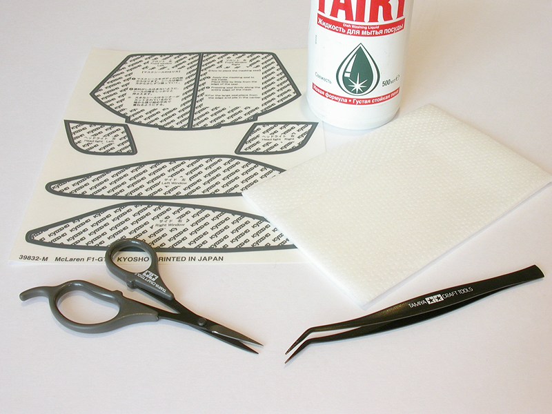

Необходимые принадлежности, инструмент: готовые виниловые маски или виниловая плёнка, пинцет, ножницы, блюдце с тёплой водой, безворсовая бумажная салфетка (используются для протирки оргтехники). Для лучшей смачиваемости в воду желательно добавить одну-две капли моющего средства.
Даже если вы собираетесь покрасить корпус в один цвет, вам все равно понадобится наложить маски на окна модели. Большинство производителей поставляет в комплекте с корпусом высококачественные маски из виниловой пленки. Перед нанесением масок приготовьте всё необходимое. До начала работы не забудьте тщательно вымыть руки. Перед тем как приклеить маску, окуните её в воду, затем выровняйте по каким-нибудь двум углам и, постепенно придавливая плёнку, продвигайтесь к противоположной стороне. Если вы заметили, что маска ложится не совсем ровно, то потяните её в нужном направлении и продолжите работу. В конце разгладьте маску салфеткой, удалив остатки воды. Если не получилось ровно нанести маску с первого раза, то применение воды позволит вам без повреждений оторвать её. Набравшись необходимого опыта, от использования воды можно будет отказаться. Можете также воспользоваться бытовым феном для отклеивания масок: фен помогает размягчить нанесённый на маску клей. Но будьте осторожны – виниловая плёнка при нагревании теряет свою форму.
Постарайтесь всё-таки никогда не отрывать виниловую маску, чтобы наложить её заново. Виниловая пленка очень легко тянется и при отрывании теряет первоначальную форму. Если нужно точно наложить большой кусок виниловой маски, то обязательно воспользуйтесь «жидким методом».

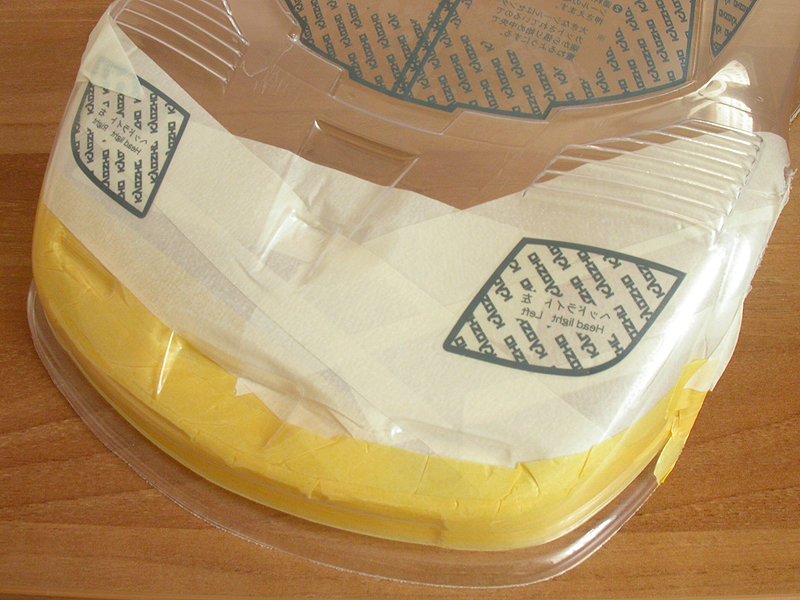

Маска из бумажной ленты

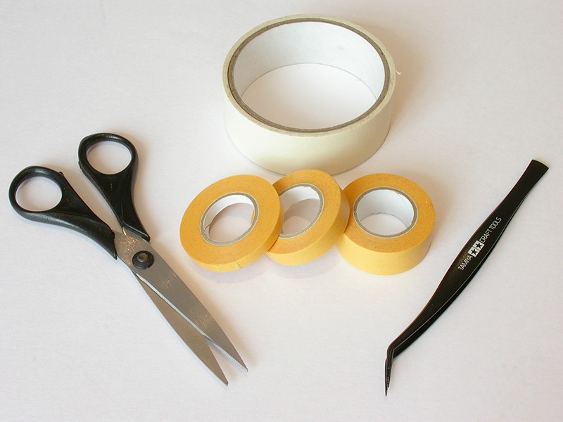

Необходимые принадлежности, инструмент: бумажная самоклеящаяся лента, пинцет, ножницы.
Этот тип масок наиболее популярен. Для работы можно использовать импортную ленту (выпускается разной ширины) или обыкновенную малярную ленту (продаётся в любом магазине строительных материалов). Чрезвычайная дешевизна малярной ленты делает её наиболее популярным материалом для изготовления масок.
Совет. Старайтесь не использовать края рулона бумажной ленты. Даже если они кажутся аккуратными, на них могут образовываться подтеки краски.

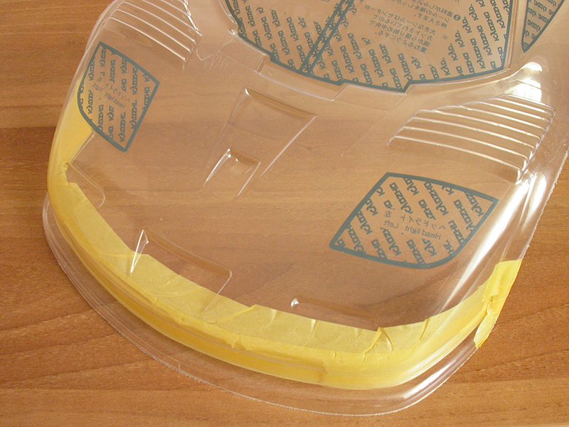

Окраска кузова будет производиться в два цвета и бумажная маска наклеивается на его переднюю часть. При использовании кисточки и краски на водной основе можно будет сразу приступить к работе.
Так как аэрозольная краска имеет свойство проникать во все щели, то дополнительно заклеивается большее пространство. Остальную часть кузова настоятельно рекомендуется обмотать полиэтиленовой плёнкой или поместить в пакет и заклеить скотчем.

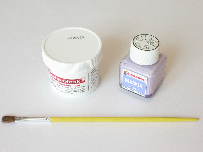

Жидкие маски идеальны в тех случаях, когда надо закрыть большие площади, или сложные поверхности (например, углы), которые неудобно заклеивать бумажной лентой. Изготавливаются они на водной основе и поэтому абсолютно безвредны. Использование жидких масок не представляет особых сложностей: на поверхность их наносят кистью или аэрографом. Хотя для начала рекомендуем потренироваться на каком-нибудь куске пластика. В случае использования аэрографа состав делают более жидким, разбавляя его водой. Чтобы маску после покраски было удобно снять, её наносят в несколько слоёв для достижения необходимой толщины. Часто используется комбинированный метод, когда для краёв рисунка используется бумажная маска, а для внутренней части – жидкая.

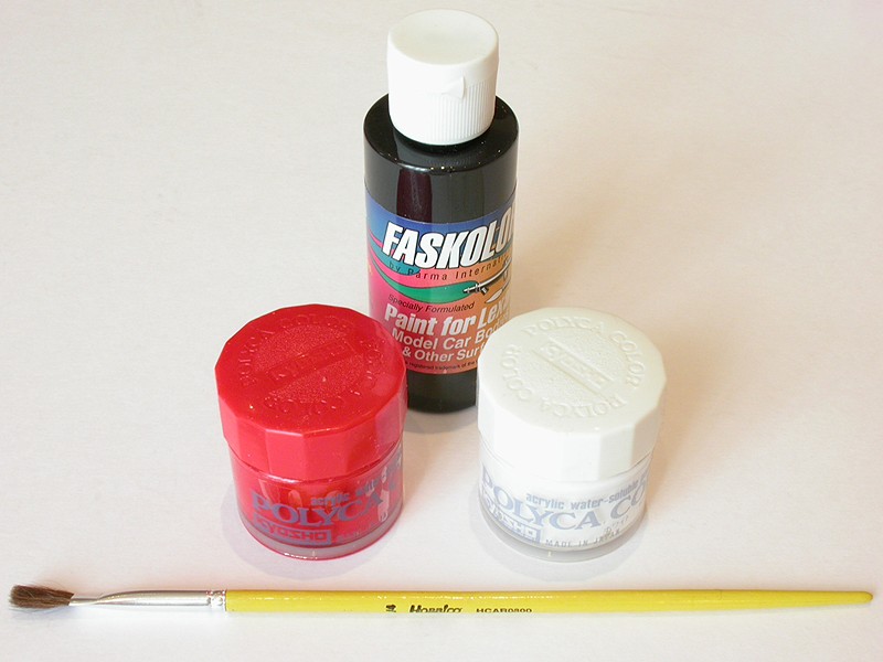

Краски

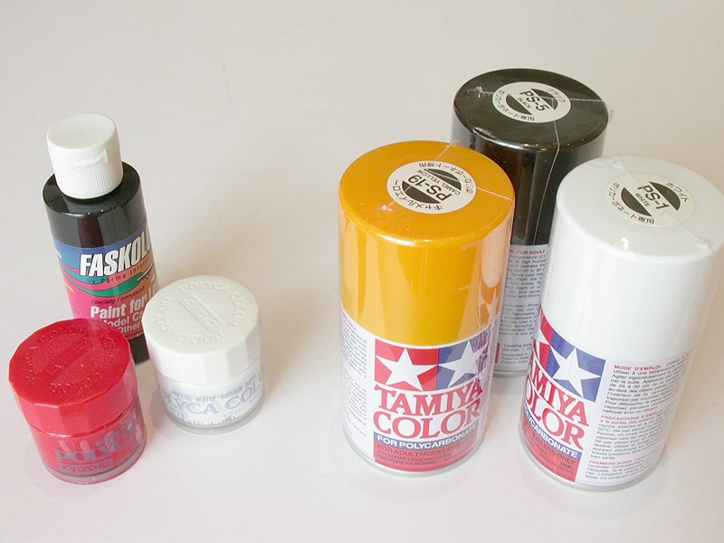

Поскольку корпуса автомоделей делают из лексана (поликарбоната), то применение специальных красок является обязательным условием: любые другие будут просто отслаиваться после высыхания. Пользуйтесь только красками для лексана, которые обеспечивают хорошую адгезию с материалом корпуса. Для этих целей в настоящий момент предлагаются два основных типа красок: на водной основе и аэрозоли на лаковой основе (в баллончиках). У нас наиболее популярны краски производства Kyosho, Pactra, Parma, Tamiya. Удобнее всего использовать краски на водной основе: они экологичны, быстро сохнут, что позволяет почти сразу продолжить работу другим цветом. При выполнении сложных рисунков это сильно экономит время. Наносят их кистью или аэрографом. Краски эти легко смывается обычной водой. Для получения нужного цвета или оттенка их можно смешивать, чего не скажешь об аэрозольных красках. Из недостатков можно отметить, что цвета у «водных» красок могут казаться менее насыщенными, чем у «лаковых», но это легко решается нанесением под рисунок яркого дополнительного слоя. Необходимо помнить, что эти краски слабоустойчивы к воде и топливу, но эта проблема решается нанесением специальных «закрепителей» и прозрачных защитных покрытий.
Способы покраски
Если вы красите корпус в первый раз, то стоит обойтись одним или двумя цветами. Так как кузов красится изнутри, то при покраске в один-два цвета достойный результат получить несложно. Если же вы хотите добиться полутоновых переходов на рисунках, то про кисточки и баллончики с краской придётся забыть. Пластмассовые распылители их дают широкую струю, не позволяя регулировать её параметры, а также «плюются» каплями краски. Т.е. из баллончиков можно делать только равномерные заливки заданного цвета. Если же вы чувствуете в себе задатки великого художника и решите замахнуться на что-то более серьёзное, то без аэрографа вам не обойтись. В данной статье работа с аэрографом рассматриваться не будет.
Нанесение краски
Необходимые принадлежности, инструмент: кисти – для использования краски на водной основе.

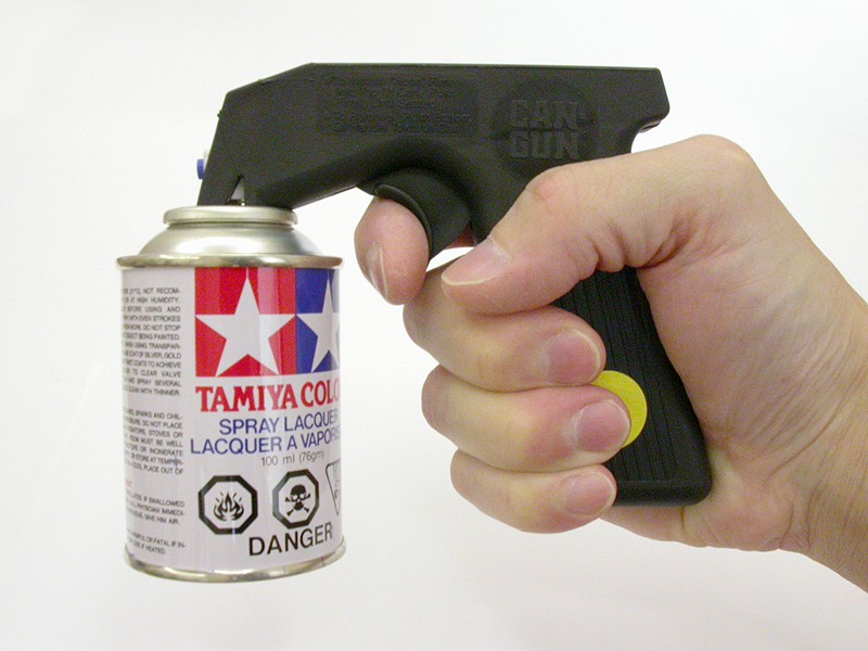

Краску наносят в 5-7 приёмов с 5-10 минутными интервалами. Чтобы избежать подтёков, наносить нужно понемногу тонкими слоями, держа баллончик под углом на расстоянии 25-30 см от окрашиваемой поверхности. Особенно важно делать первые один-два слоя тонкими при использовании масок. Большое количество краски может испортить вашу работу впитавшись и проступив через бумажную маску. У виниловых масок избыток краски может растворить клеевой слой и затечь под маску. После 3-4 слоёв кузов лучше просматривать "на просвет" и подкрашиваешь те места, где слой краски тоньше. Больше всего трудностей возникает при окраске углов и участков с глубоким рельефом. Если используются "металлики", то наносят 6-7 слоёв. «Металлики» полупрозрачные и укрывистость у них хуже, чем у обычных красок, для которых достаточно 4-5 слоёв. По той же причине подтёки краски на «металликах» более заметны. В финальной части покрасочных работ рекомендуется нанести один-два слоя белой или серебристой краски. Это касается светлых тонов и, особенно, "металликов". Если цвет кузова тёмный (синий, темно-зеленый, чёрный и т.д.), то можно эту операцию пропустить.
При окраске баллончиком очень удобно пользоваться специальным держателем пистолетного типа — Can-Gun. Он поможет вам нанести краску более точно, экономно и не испачкать руки.
