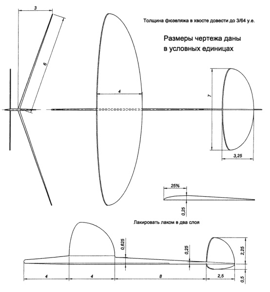

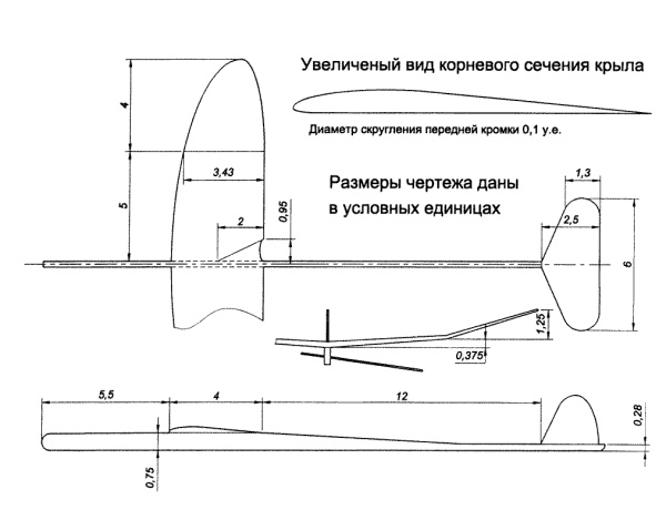

При изготовлении модели важны три компонента: конструкция, качество древесины и качество работы.
Конструкция: прежде всего, нужно подобрать размер и вес модели планера к физическим возможностям моделиста и доступному для запуска помещению. В больших залах, где нет ограничений по высоте и ширине пространства можно выбирать модель для достижения при запуске максимальной продолжительности. В залах меньшего размера следует принимать во внимание ограничения и учитывать необходимость увеличения толщины и вогнутости профиля крыла. Для залов без ограничений в размерах и для моделиста со средними физическими возможностями прилагаемые на чертежах модели могут служить ориентиром для выбора собственной конструкции. Вес важнее размера -тяжелая модель больше подходит для мощного моделиста и, похоже, что допустимые величины массы колеблются от 16 до 24 г. Нынешняя схема модели в значительной степени стандартизирована и, как только вы подобрали схему, удовлетворяющую вашим требованиям, сомнительно, чтобы дальнейшее совершенствование самой схемы было необходимым. После разработки требуемой конструкции дальнейшее улучшение возможно совершенствованием запуска, достижением лучшего качества отделки модели, варьированием веса модели, применением турбулизаторов и т. д.
Качество древесины. Главное при постройке метательного планера, из-за огромных перегрузок в полете и при столкновении с препятствиями - качество изготовления и самая лучшая бальза, которую только можно найти. Поскольку расход бальзы невелик, стоит выбирать для постройки самое лучшее, что есть, по этой причине я предпочитаю американскую бальзу "для комнатных моделей" для всех поверхностей. Крыло должно быть изготовлено из легкой бальзы радиального распила или на худой конец с короткими полосами годичных слоев. Легкая бальза радиального распила толщиной 0,8-1,5 мм пойдет на стабилизатор и киль. Тяжелая "английская" бальза годится для изготовления фюзеляжа, если только она прямослойная. Готовый фюзеляж должен чуть изгибаться в промежутке между креплением крыла и стабилизатором, для уменьшения риска поломки при ударе.
Качество изготовления. Части модели должны быть аккуратно изготовлены. Стыки необходимо тщательно подгонять до склейки и они (стыки) предварительно должны быть, как следует проэмаличены. Ошибочно пытаться изготовить модель за один вечер. Я предпочитаю потратить неделю на изготовление двух моделей одновременно. Выбрав подходящую конструкцию модели планера, лучше всего начать работу следующим образом. Сделать шаблоны для крыла, стабилизатора и киля. Вырезать аккуратно все заготовки по внешнему контуру, отметить разъем угла «V» и приклеить усиление передней кромки, на время, подкрепив его липкой лентой. Затем изготавливается стабилизатор и киль. Фюзеляж должен быть размечен и вырезан очень аккуратно. Убедитесь, что установка крыла и стабилизатора 0-0° обеспечена и площадки для приклейки крыла, стабилизатора и киля подготовлены. Скруглите все углы и после последовательной обработки все более и более мелкой шкуркой, закончите самой мелкой. Затем покройте эмалитом все участки подлежащие склейке. Перед окончательной склейкой с длительным высушиванием, убедитесь, что все детали (стабилизатор и киль) выровнены с фюзеляжем. Когда усиление передней кромки крыла окончательно высохнет, следует оформлять сечение (профиль) крыла. Если крыло планера эллиптической формы следует обработать его по всему размаху, уменьшив соответственно высоту и только после этого начать обработку профиля. Предварительно профиль может вырезаться с помощью ножа, затем маленьким рубанком и наконец, шкуркой. Не стоит заднюю кромку делать слишком тонкой: в центре она должна быть примерно 0,8 мм и постепенно уменьшаться к концам крыла. Для того чтобы избежать отпечатков твердой поверхности или опилок на бальзе, неплохо на рабочий стол подкладывать несколько слоев газеты. Теперь, когда профиль крыла готов и крыло разрезано по местам стыковки и сформирован нужный угол «V» следует промазать эмалитом места склейки. Когда это сделано и клеевые швы просохли, нужно то же самое сделать с центральной частью крыла. Дав окончательно просохнуть соединениям, нанесите дополнительный слой клея на все швы сверху и снизу. На центральное соединение нанесите еще один слой. Крыло после этого следует слегка подшкурить и может наноситься окончательная отделка. Отделка метательного планера, как правило вопрос индивидуального вкуса. Я рекомендую втирание талька в поверхность бальзы, стирание тряпкой излишков пудры талька и нанесение слоя разбавленного эмалита в каждую унцию которого (28 г) добавлено по 1-2 капле касторового масла. После высыхания, поверхность должна быть прошкурена мелкой шкуркой и процесс повторен два-три раза, до достижения требуемой гладкости. Этот метод обработки дает гладкую без блеска поверхность, что и требуется для комнатных моделей. Далее, крыло подгоняется к посадочному месту, шов предварительно промазывается эмалитом и детали склеивается с предварительным выравниванием по осям. После длительного высыхания на шов наносятся дополнительные слои эмалита. Когда это закончено, вырезается (из фанеры 0,8 мм) и приклеивается упор для пальца. Вырез под палец в упоре окончательно формируется под индивидуальные особенности строения руки после того как модель собрана окончательно. Отделка фюзеляжа метательного планера проста - один слой покрытия эмалитом достаточен. После всего этого на плоскости модели наносятся опознавательные знаки (лучше всего цветной тушью или фломастером на верхнюю поверхность крыла) и модель полируется суконной или джинсовой тряпицей.
