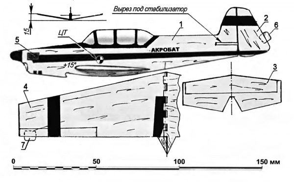

Метательный мини-планёр «Акробат» сделан в виде полукопии спортивного самолёта — при его запуске в зависимости от силы броска, угла установки крыла, его крутки, а также угла установки горизонтального оперения «Акробат» будет выполнять петлю, иммельман, бочку и другие, более замысловатые фигуры пилотажа.
Для проведения демонстрационных полётов имеет смысл сделать несколько одинаковых самолётиков, отрегулировав каждый на одну определённую фигуру. Для упрощения регулировки имеет смысл врезать в руль направления и концы консолей пластины из тонкого листового алюминия — лучше всего для этого использовать банку из-под газированных напитков. Технология изготовления и сборки модели практически не отличается от той, что использовалась при сборке мини-планёра «Игла».
Пилотажный метательный планер-полукопия «Акробат»: 1—фюзеляжная балка (липа или сосна s2); 2—вертикальное оперение (липа s2 ); 3—стабилизатор (липа s1); 4—консоль крыла (липа, s3); 5—груз (олово или свинец); 6—регулировочная пластина руля направления (листовой алюминий, s0,l); 7—регулировочная пластина элерона (листовой алюминий, s0,l)
