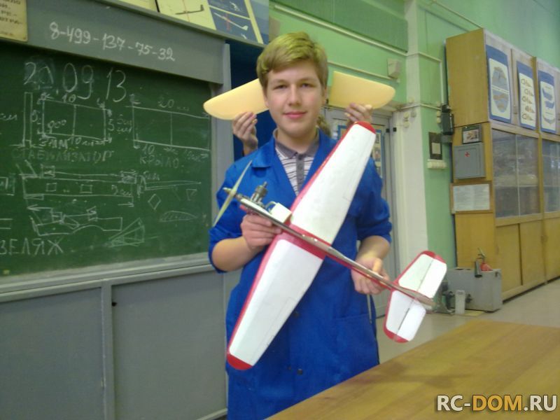

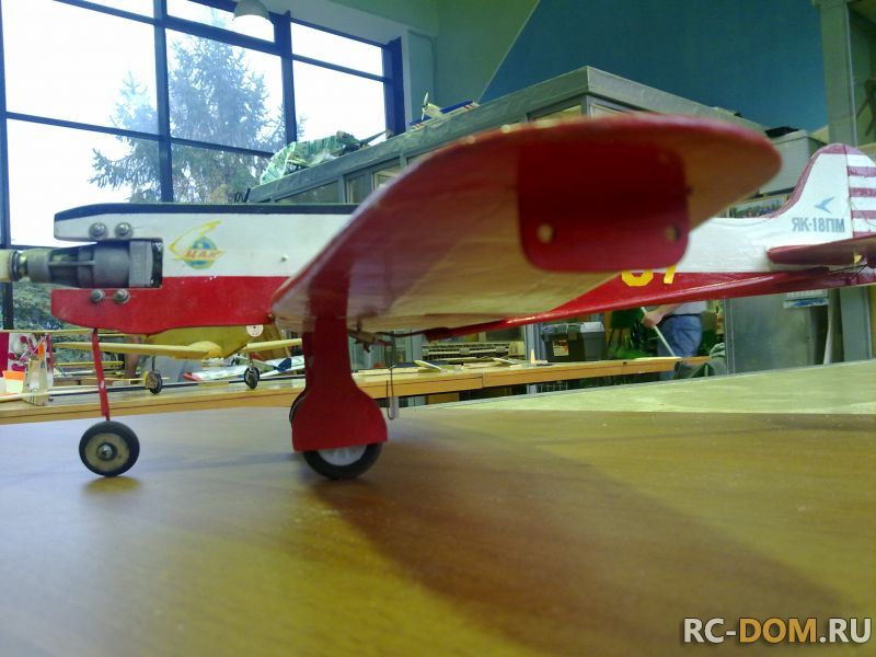

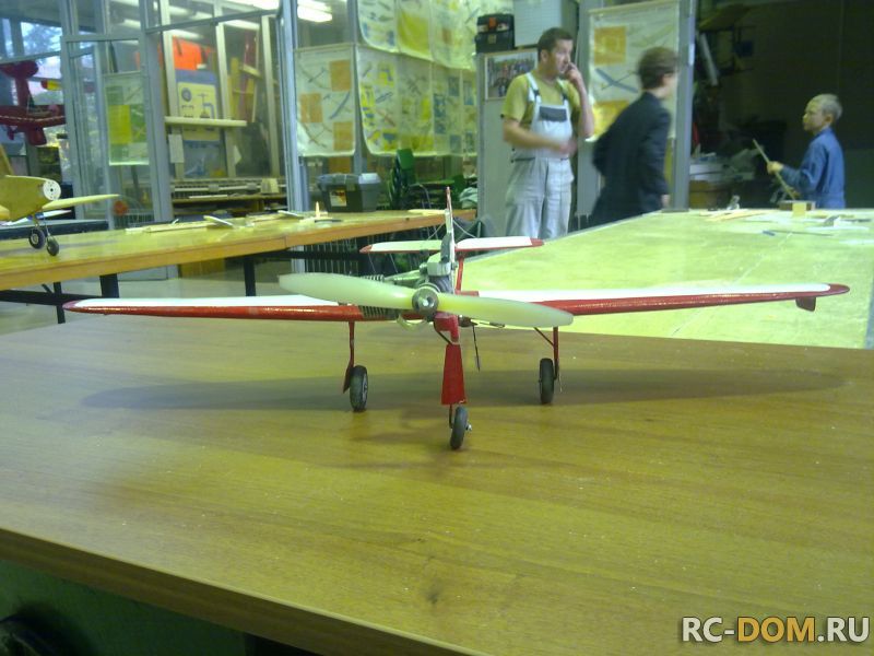

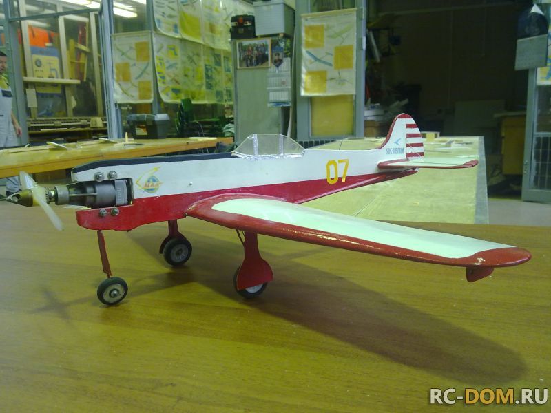

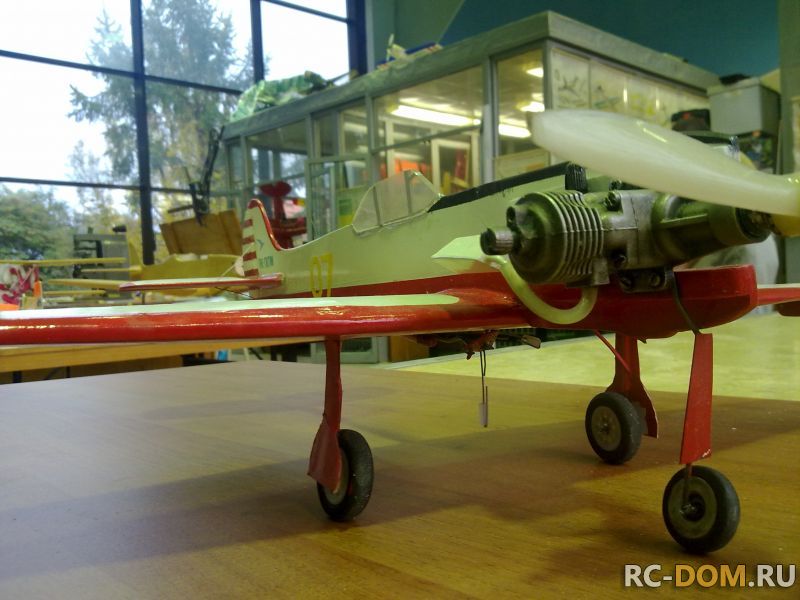

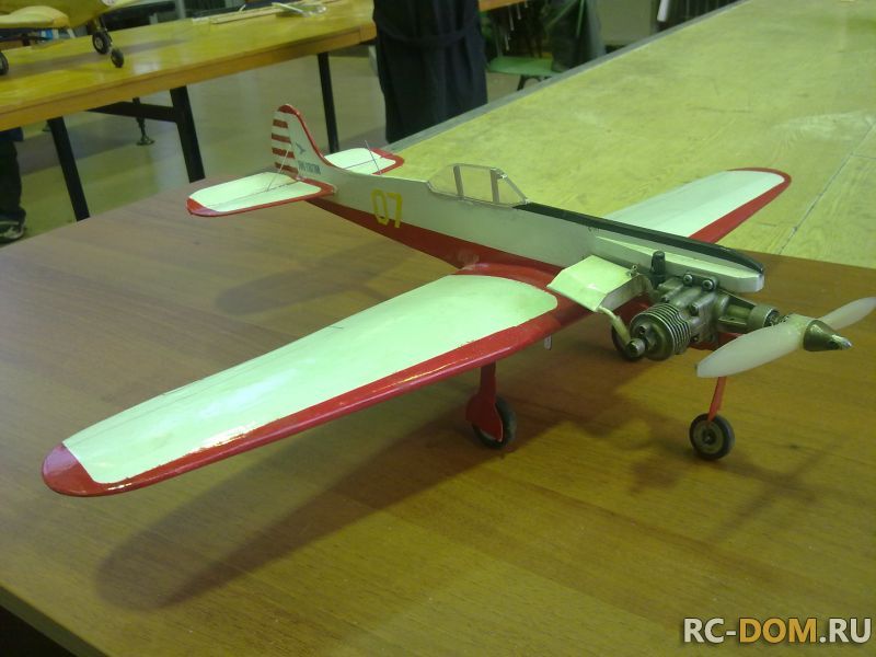

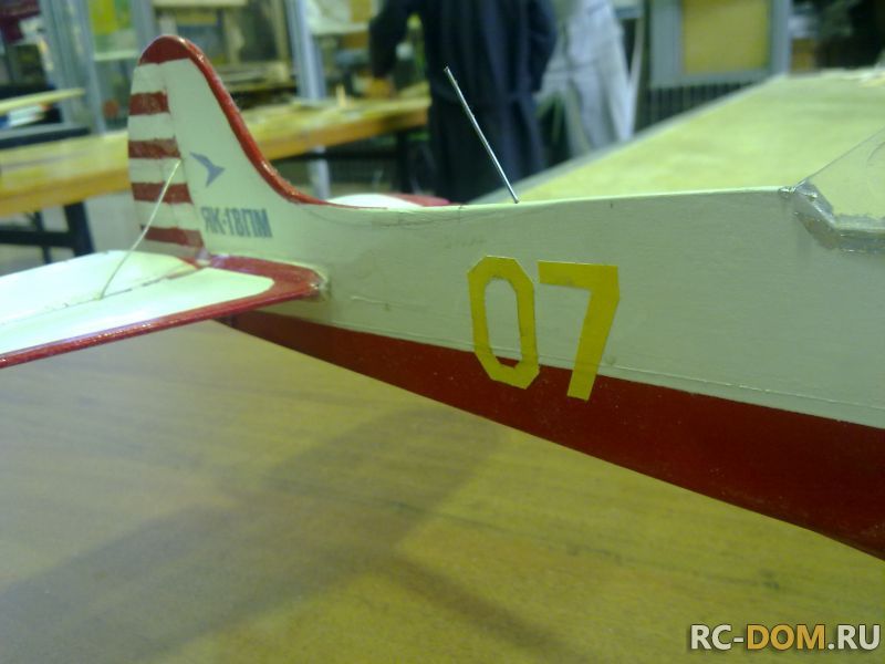

Привет всем моделистам! Хочу рассказать о своей кордовой модели Як-18ПМ.
Эту модель я начал делать в конце 1-ого года обучения. (это была вторая модель, а первая учебно-скоростная кордовая модель). Потом довольно долго я ей не занимался. Но в октябре 2012 года работы по модели быстрым темпом. К концу декабря основные работы по модели были завершены. Потом последовала доработка.
В майских сореваниях модель не получила высокий балл по стенду, так как не очень копийна. Сами полёты на ней были довольно примиивны, поскольку отработать пилотаж мы не успели.
В целом модель получилась довольно удачная. На руль высоты реагировала очень чутко.
Возможно будет доработка модели (Сделать более копийной, а также поставить калильный двигатель OS 15 LA объёмом 2,5 кубических сантиметра, с регуляцией скорости модели), но это будет летом.
В целом я получил хорошую модель, а главное бесценный опыт! stuk
P.S. - ниже фотографии модели

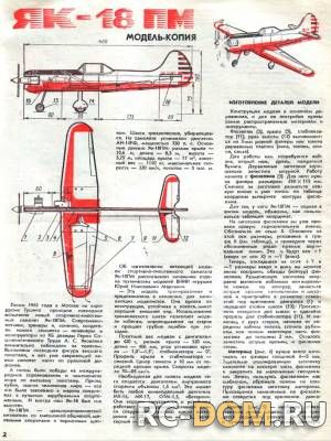

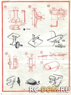

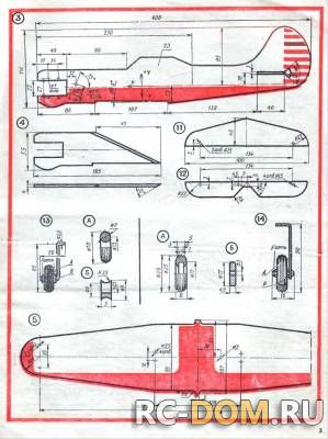

Вот для товарищей моделистов. Может Вам это поможет.
Взято с http://avia-forum.com/forum/107-890-1 (там надо немного вниз пролистать), есть здесь тоже самое http://zhurnalko.net/=sam/junyj-tehnik-dlja-umelyh-ruk/1976-04--num4 (тоже странички можете полистать), но это всё полукопии.
Буду искать ещё...
