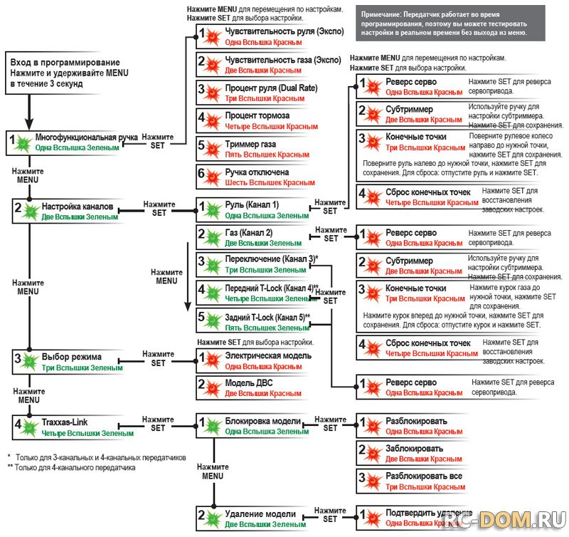

Юра, добрый день! Во-первых, пульт включается первый потом только машина. Далее если горит на регуляторе красный индикатор то означает что регуль стоит в режиме никельмагниевых аккумуляторов.
В этом случае нажмите на кнопку на регуляторе и удерживайте через секунд 30 включится литиполимерный режим и лампочка станет зеленой! С Уважением Дмитрий hobbyrum.ru

Настройка пульта управления TRAXXAS
