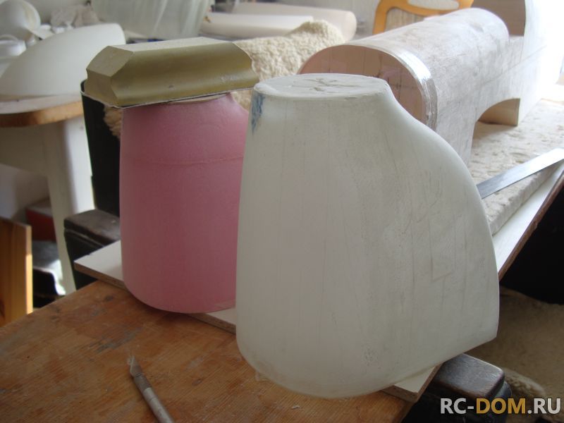

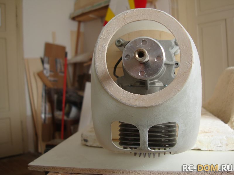

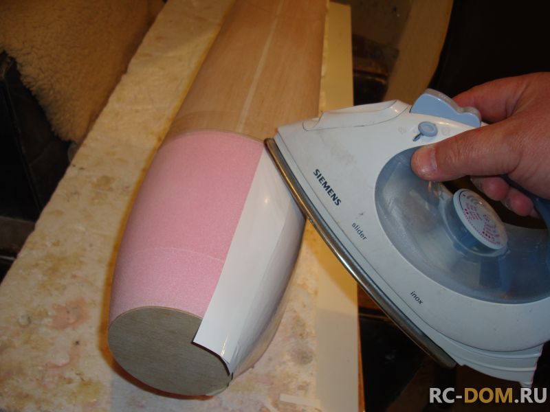

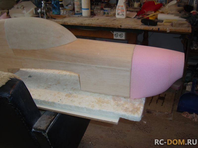

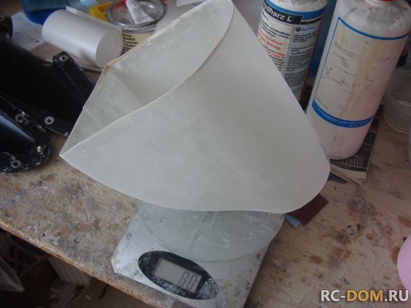

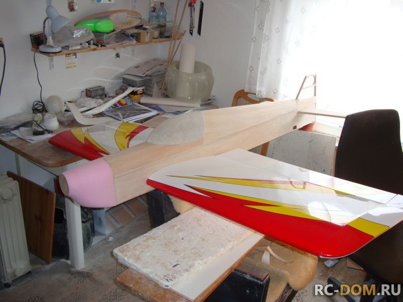

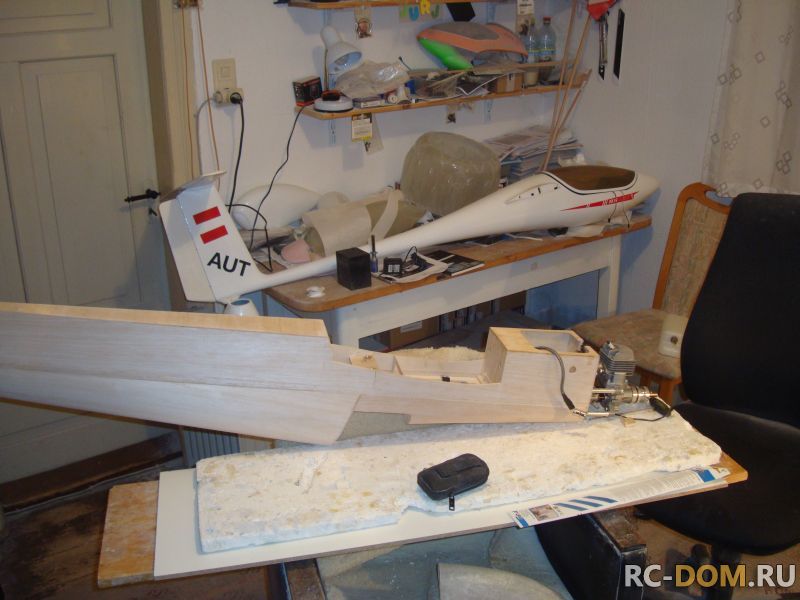

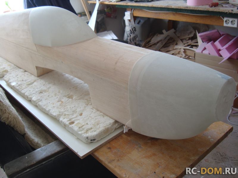

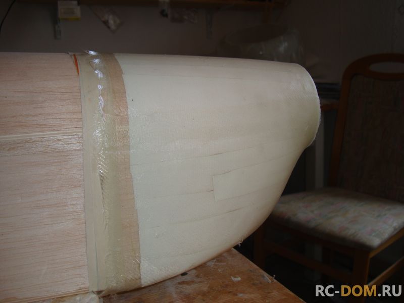

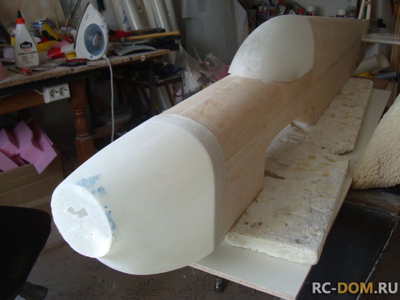

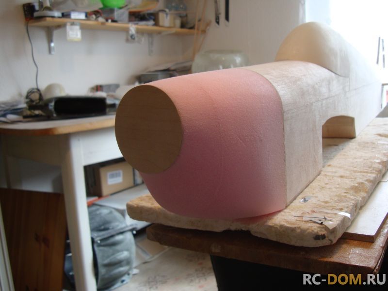

Те-же самые манипуляции с пенопластом и шкуркой привели меня к капоту. Так-как на этой модели будет использован мотор с выхлопом назад, то и форму капота я немного изменил, придав ему вид "взрослой пилотажки". Вес 80гр меня вполне устраивает, хотя он станет ещё меньше, после того, как я прорежу окна охлаждения.
Альберт Куликов
Награда Мастер
1651 день назад

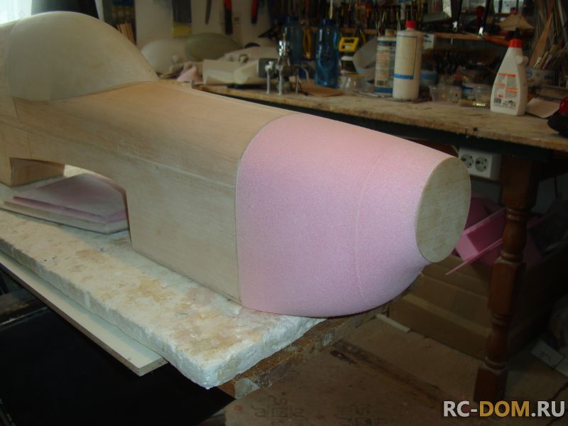

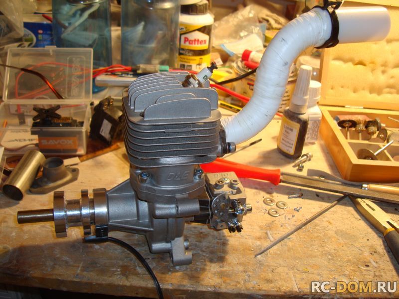

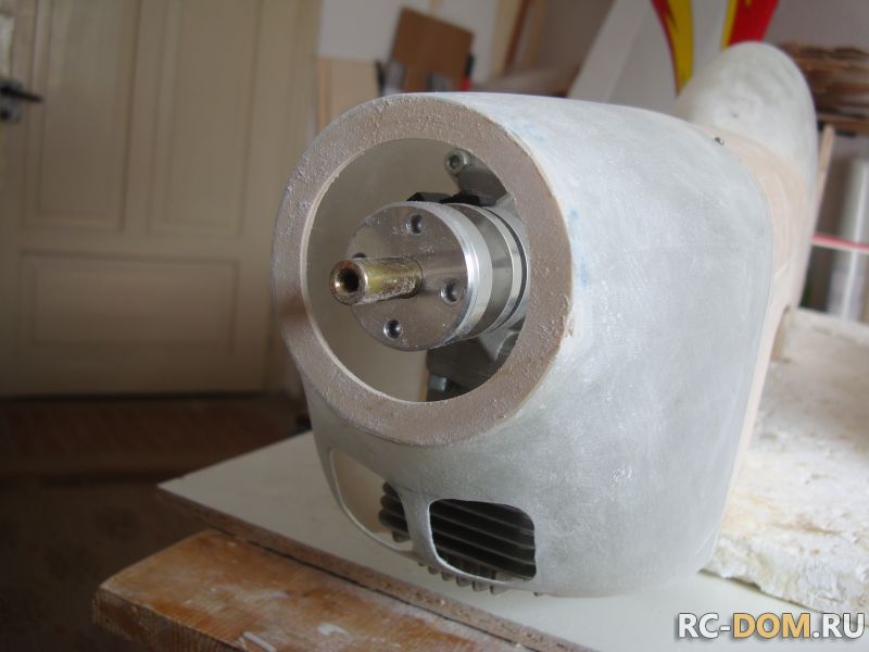

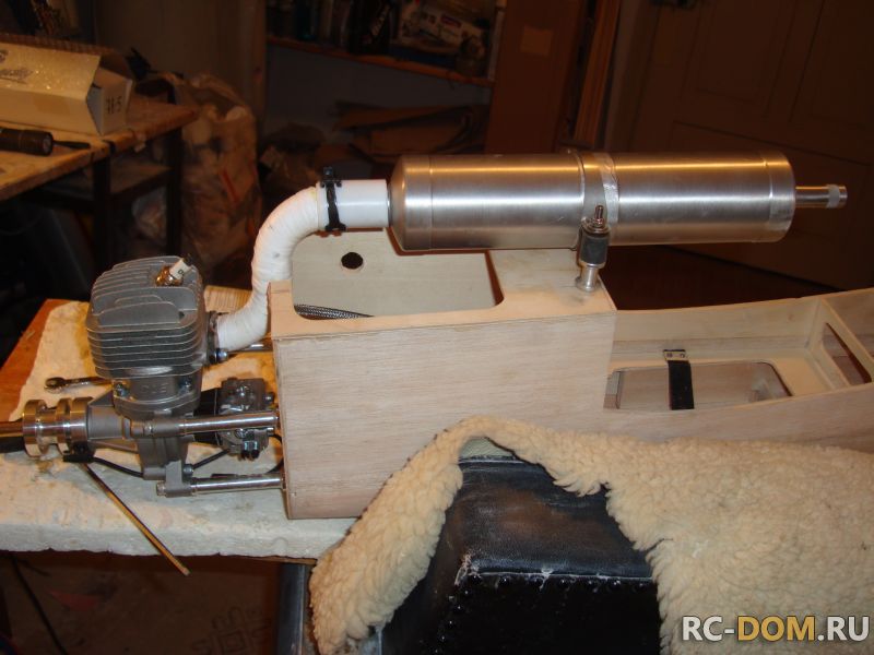

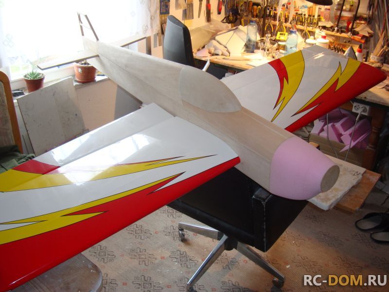

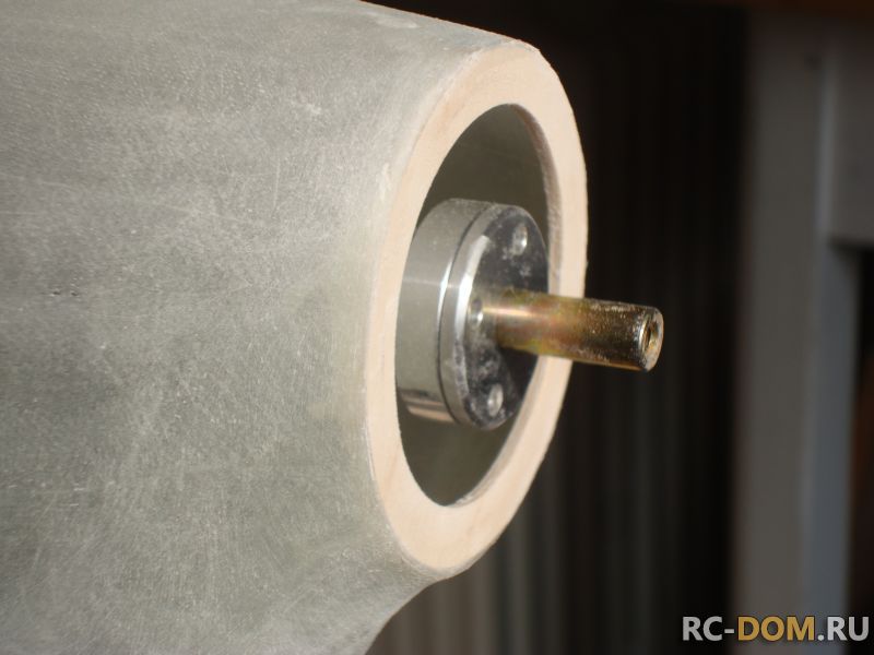

Мотор встал на своё место. Теперь можно аккуратно сделать все необходимые вырезы в капоте. Окна охлаждения и вырез под выход трубы глушителя. В передней части капота установлен фанерный шпангоут,который позволил с наибольшей точностью сориентировать капот относительно будущего обтекателя винта.

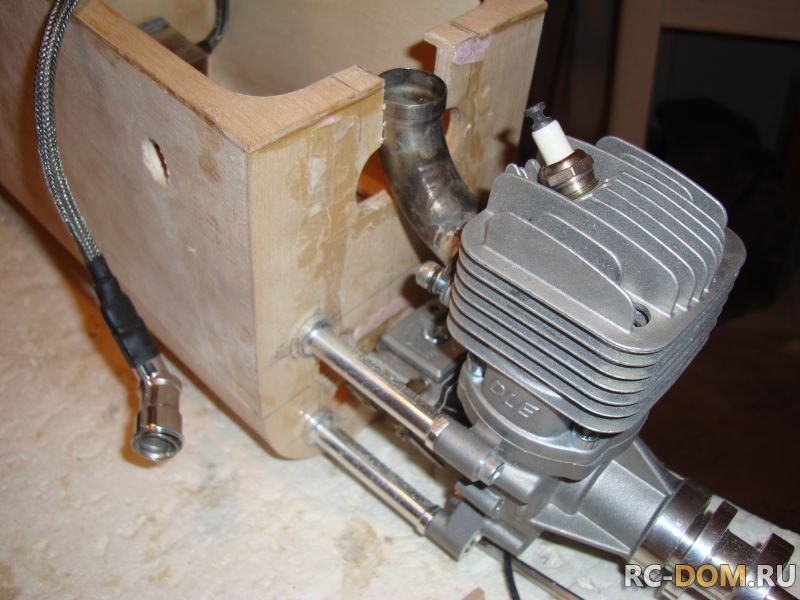

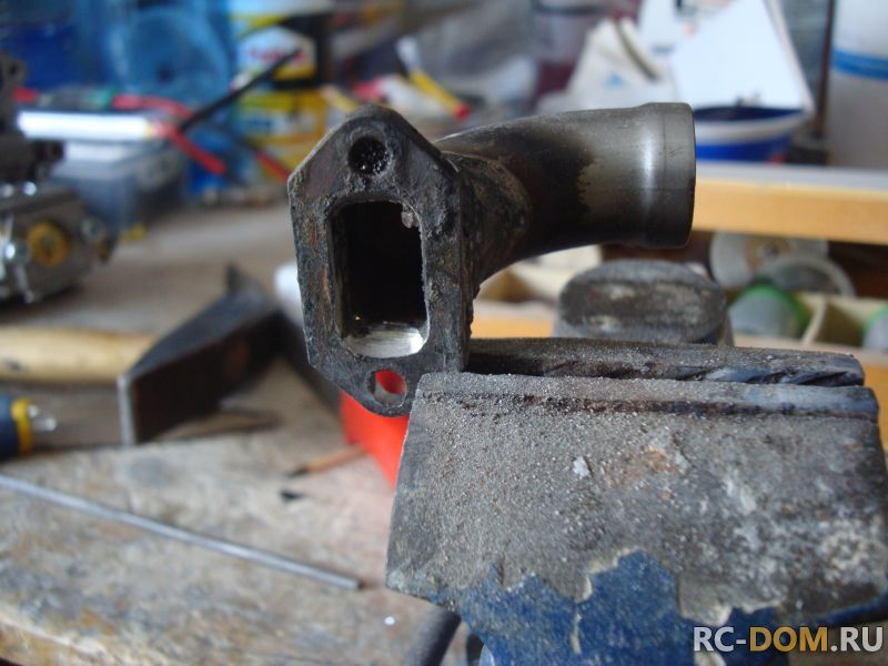

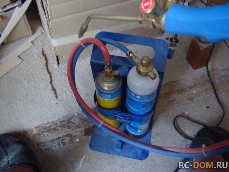

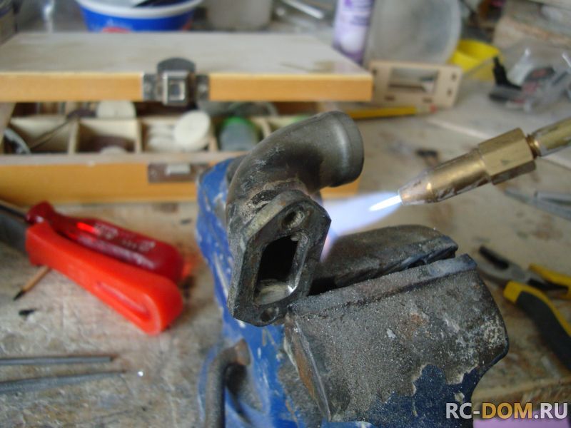

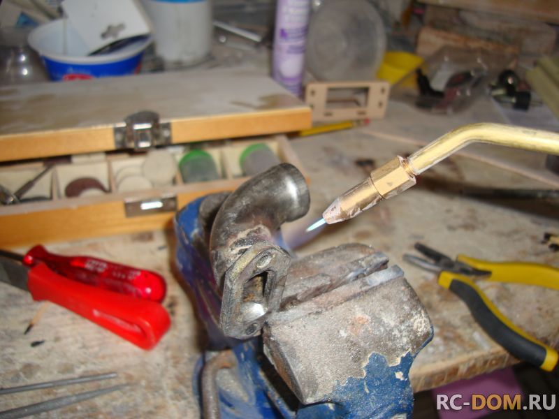

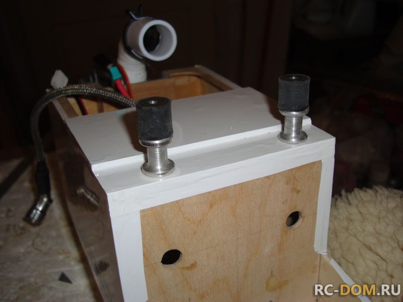

Вчера наконец-то удалось сделать патрубок для глушителя и установить его на модель. Хотелось сделать его аккуратно и точно, чтоб соблюсти оси и параллели. На вид получилось компактно. Выхлоп мотора, направленный назад во много упрощает установку глушителя - это правда.
Сам процесс не сложный и показывать особо нечего. Работаю обычной газовой горелкой и серебряным припоем.
Передний шпангоут пришлось выпилить немного. Там будет сегодня сделано специальное углубление из фанеры или стеклоткани.

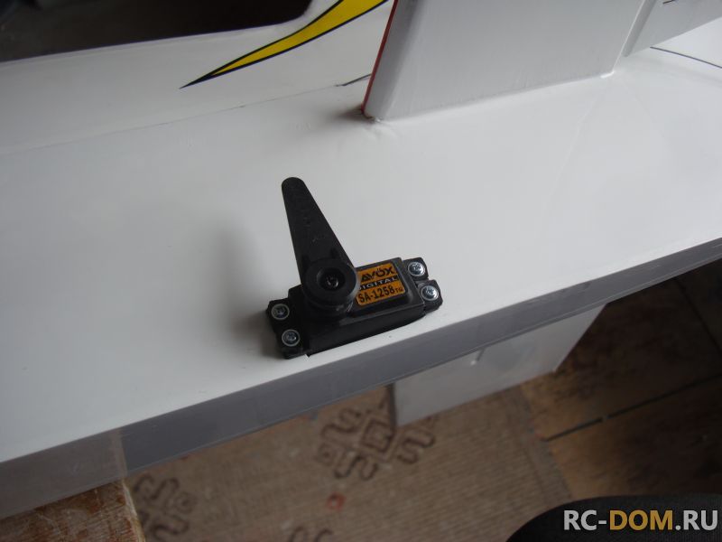

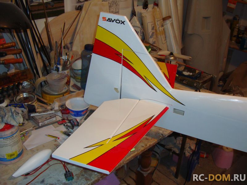

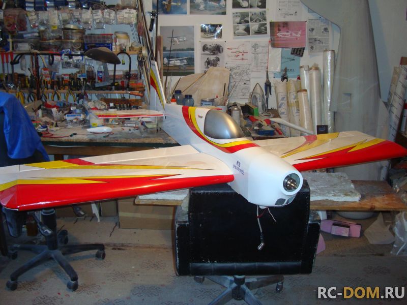

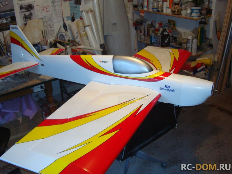

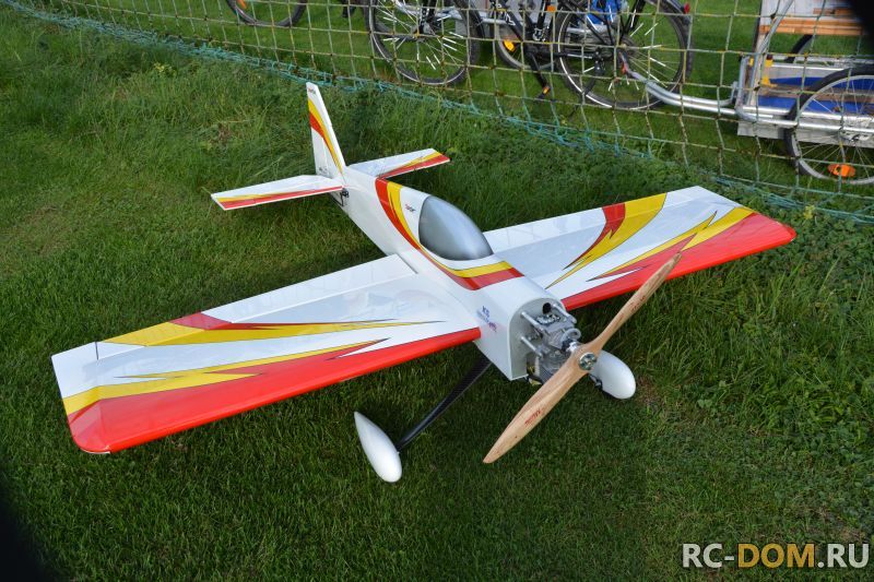

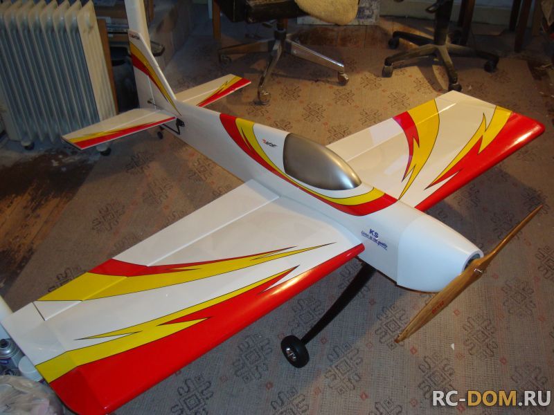

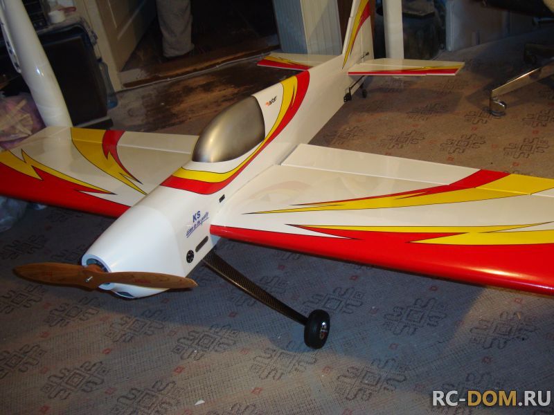

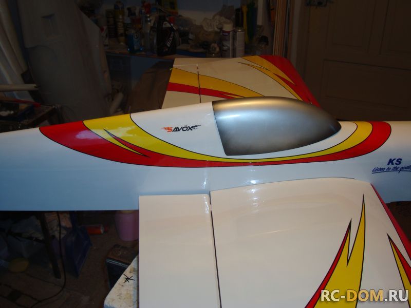

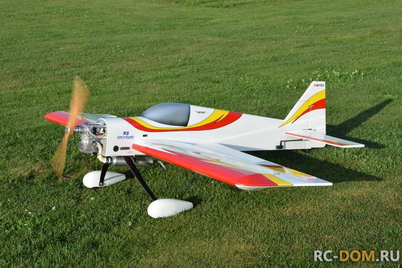

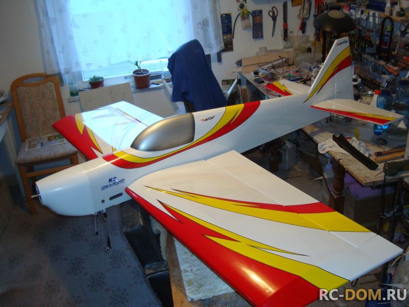

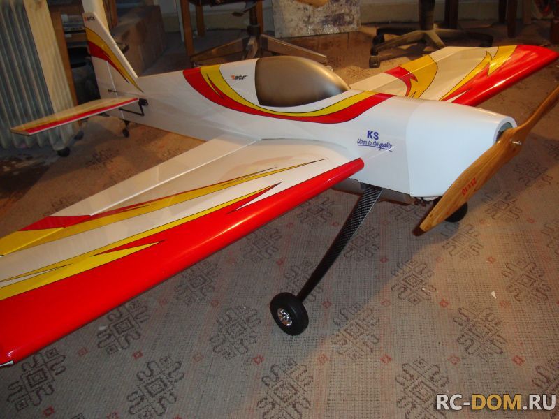

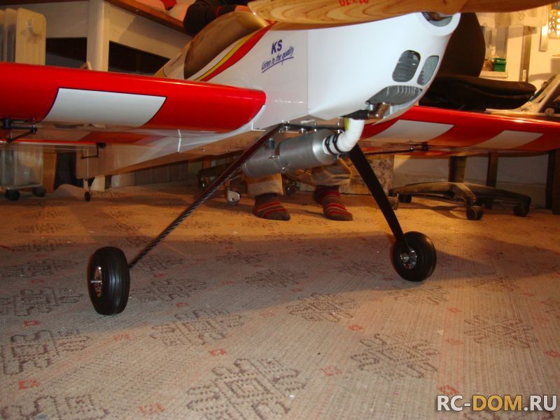

Наконец, выбрав время между стартами и шоу полётами мы доделали этот самолёт. Модель получилась очень лёгкой и прочной.

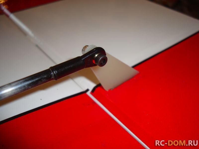

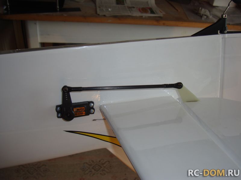

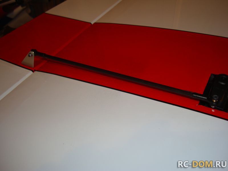

Все рулевые машинки Savöx 1258 были установлены и распаяны.

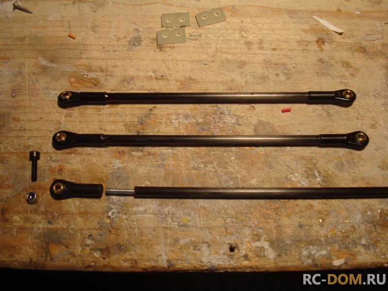

Рулевые тяги изготовлены из угольной трубочки с шаровыми наконечниками М3 от фирмы Model Studio CZ.
Рулевое колесо также из пластика - это готовый комплект, который очень удобен в установке и очень качественный, проверено многократно!

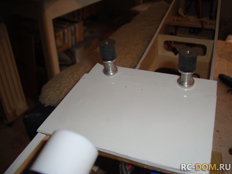

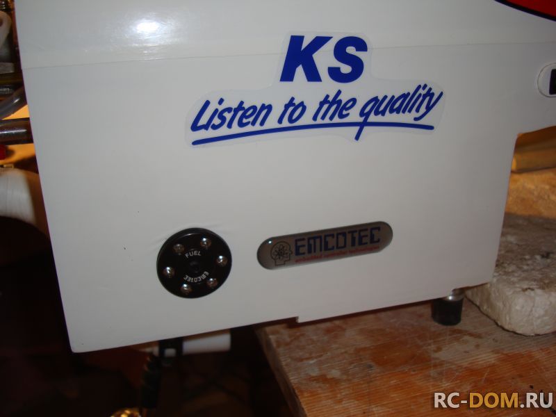

Глушитель установлен на виброгасящие опоры фирмы Krumschaid, очень полезная штука.
Заправочный винтель Power Box. В настоящий момент, на мой взгляд, один из лучших и удобных в эксплуатации.

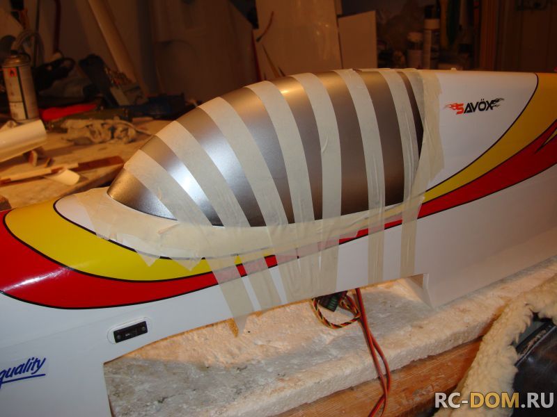

Добавлено спустя 3 минутыИ, последнее, приклеили кабину клеем Formula 5...

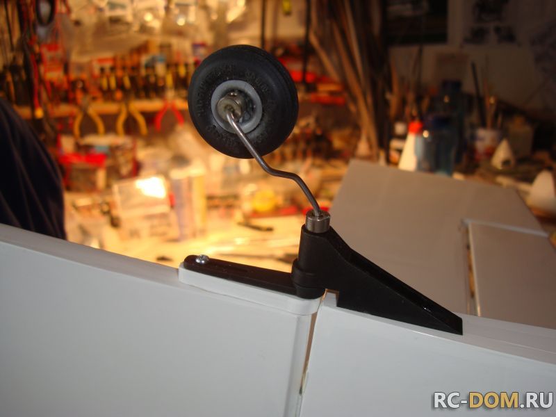

Установили стойку шасси, повзаимствованную от моделей F3A.(То, что было под рукой...)
Теперь настройка всех каналов...
Успокоится очень сильный ветер и мы облетаем наш новый Фанки. Видео и фотки с облета я выложу.Добавлено спустя 4 минутыОбтекатели колёс тоже имеются, даже уже установлены...

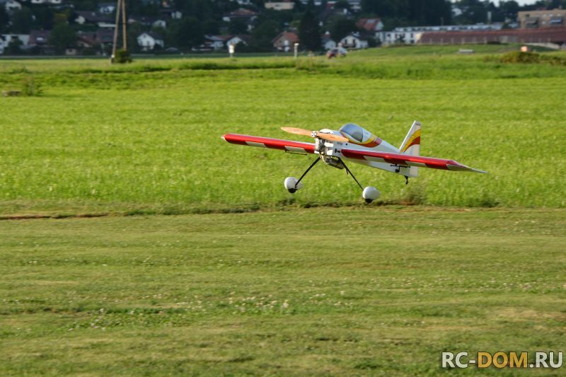

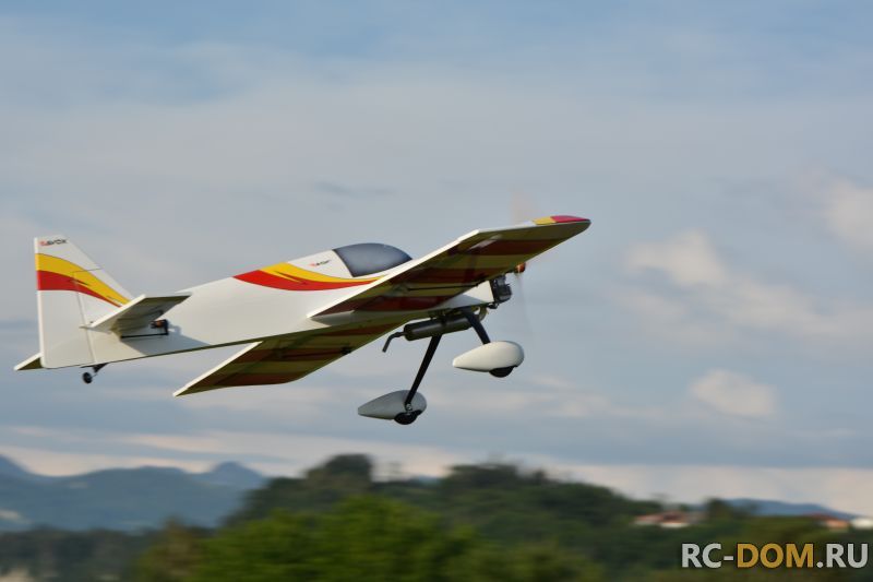

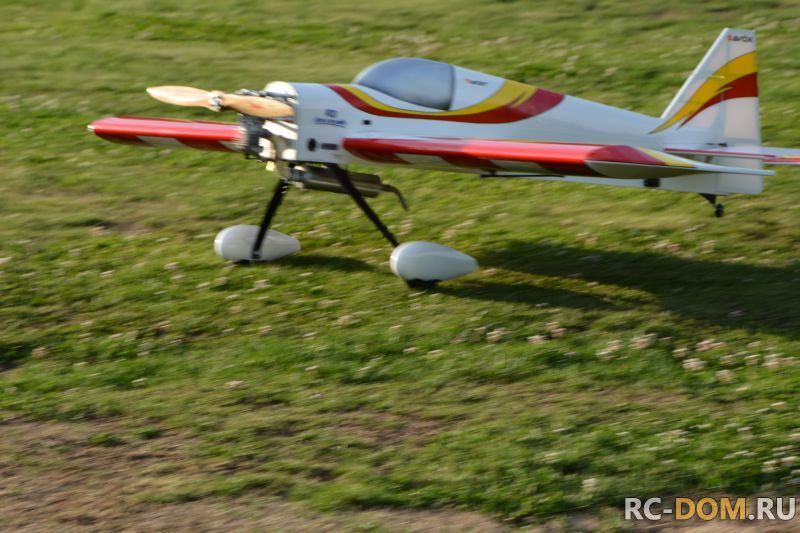

В прошлые выходные мы наконец-то облетали наш новый Фанки.Тест на уровень шума был прекрасным - всего 73Дб. Взлёт и полёт прошёл в штатном режиме. Изменения пошли этому самолёту только на пользу. Увеличение длины хвостовой балки и укорачивание носовой части сделали самолёт более резким на манёврах. Более тонкий профиль увеличил скорость и уменьшил сопротивление. Увеличенный мидель фюзеляжа позволил вообще без труда летать на "ноже". Модель делает всё, что вы пожелаете... Счастливый Юрка спалил 3 литра топлива, пока его не "погрузили" и не повезли домой. Летали без капота и обтекателя винта,думали, что что-то придётся менять в установочных углах мотора. Но, ничего не пришлось делать. Самолёт летит как по рельсам...
