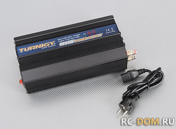

И все же, друзья, чтобы не было повода, всяко называть себя из лишней скромности, подобные вещи, составляющие основу статьи обеспечения своих интересов…, должны быть надежны, солидны – это залог долгосрочности и экономии, средство от самобичевания.
Примерно такого вида. У меня в хозяйстве такой блок, уже год - никаких нареканий.
http://www.hobbyking.com/hobbyking/store/__20612__Turnigy_1080W_220_240V_Power_Supply_13_8V_18V_60amp_.html
