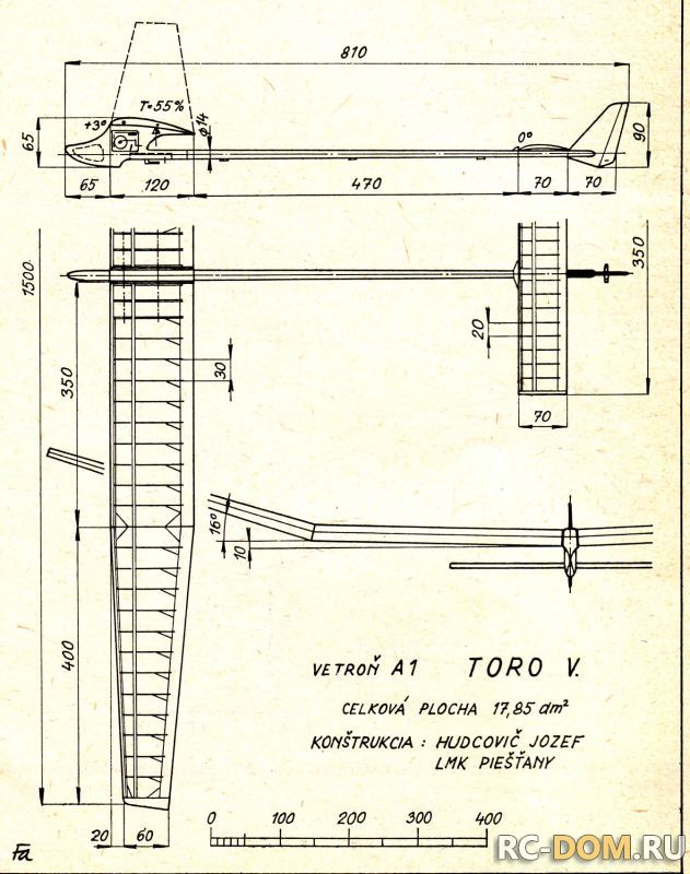

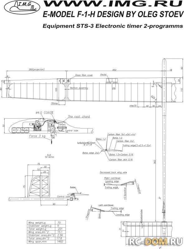

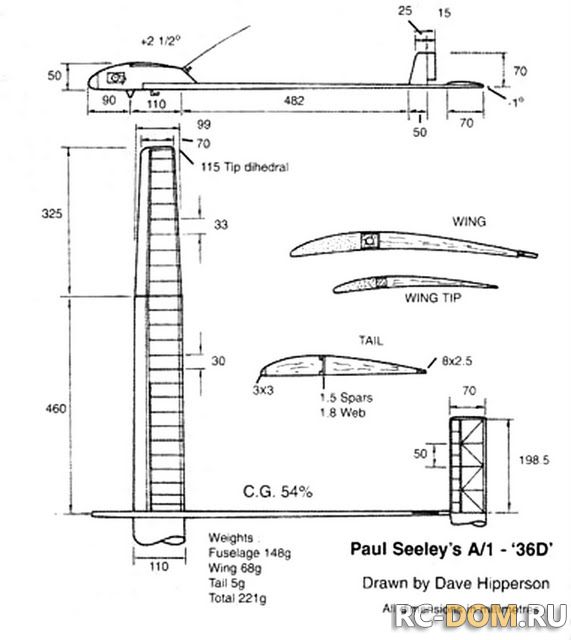

Сергей, без современных материалов сейчас не обойтись. F1G летающую практически не возможно построить из дерева. Получаются тяжёлые и очень хлипкие. Ведёт их и при каждом выходе на поле их приходится регулировать заново. Не в полной мере, но корректировки всегда будут. Пацанам сложно регулировать модель, тем более они и понять принципа не могут. Для планера маленького советую приобрести набор заготовок для резинки F1B (большая). Геометрические размеры у них практически одинаковы и хвостовая балка от резинки подходит идеально. Если хвост делать из дерева- то приходится делать длинный нос чтоб попасть в центровку. Смотрятся такие модели убого и летают не ахти из за большого разноса масс.

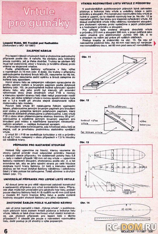

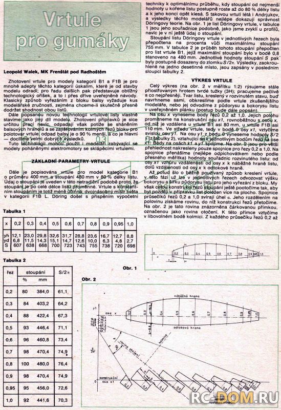

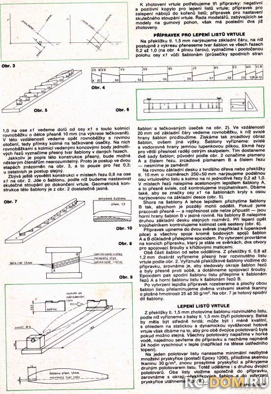

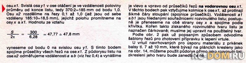

Думаю что уголь у Вас есть. Сделать лонжероны и кромки с применением угля без проблем. Задние кромки я делаю так: два слоя угля 0,08 шпон липовый 0,3 и ещё два слоя угля. Лонжероны: уголь- бальза-уголь. Я лично не сторонник маленьких моделей. Маленький планер плохо ведёт себя на леере, с ним даже опытному спортсмену сложновато справиться. У меня девчёнки с8 лет летают только на больших планерахДобавлено спустя 7 минутЧертежи планеров что попались не роясь: Добавлено спустя 14 минутНа резинку лопасти любой формы можно сделать по такой технологии. Делал-понравилось. Не надо ничего строгать как раньше.Два листа бальзы с прослойкой стекла на смоле и всё чётко получается. |

Спасибо, коллега, всё в точку! Искал этот журнал, где лопасти, по памяти, устал строгать - и вот он! Не имей сто рублей, достаточно одного надёжного друга... И планер чешский сразу приглянулся!Общался лет десять назад с одним крутым планеристом из Дубны - он подсказал, что пилон у планера должен иметь минимальную площадь, дабы уменьшить парусность и зависимость от ветра, тут как раз то. Думаю не мне одному эта инфо пригодится.

Такой чешский планерок строили в Украине с пацанами вроде летал смутно помню, ведь сорок лет прошло!
Дабы не рекламировать чего-либо про приобретение комплектующих написал в личку. Планер у Андрея строился для девчёнок-Чисто для школьников. |

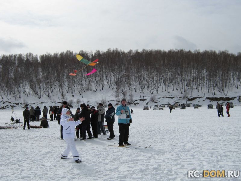

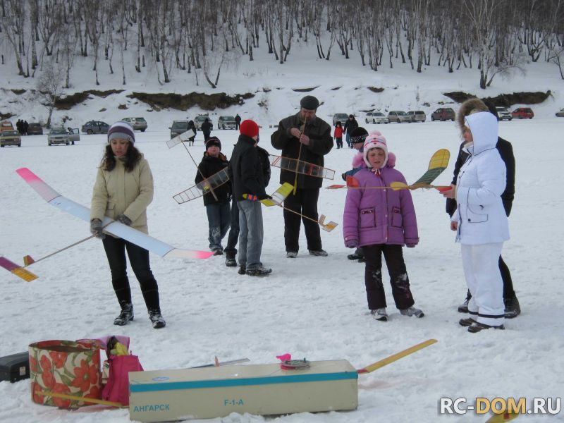

Сергей, привет! Из фото, присланных мне, видно, что вы и зимой на планерах тренируетесь? Если - да, то дельная мысль. У меня под боком заливные луга, сейчас они под водой, подсохнут к июню, поздно будет, а летом занятий нет и на тренировки мало кто ходит - а зимой - такой простор, встал на лыжи и ... лети, куда хочешь - потоков нет, далеко модель не уйдёт - спасибо за идею, бум развивать. Опубликуй фотки, очень позновательны и содержательны они!...

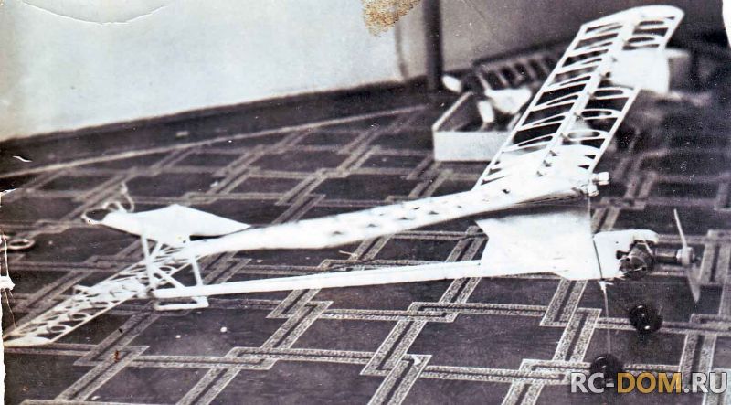

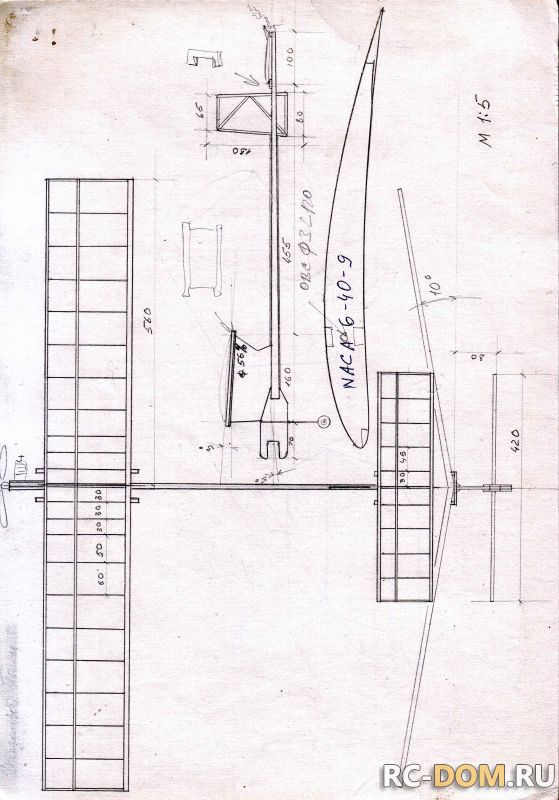

У нас уже лет 15 проводятся соревнования по моделям планеров на льду Иркутского моря. Большое заблуждение, что зимой потоков нет. Они есть всегда!. Зимой воздух плотнее и планера летают даже лучше чем летом. Конечно я не имею в виду глухозимье с морозом под 20-30 градусов. Мы летаем в марте при температуре -3,7 градусов. Результат за 7 туров превышает летние показатели. Добавлено спустя 18 минутПо просьбе Сергея Торопова эскизик таймерной модели из набора 70х годов под моторчик 1,5 см.куб

![]() ![]() За таймерку - спасибо - с неё и начнём, пусть это ни в какие ворота не вписывается - для меня это новое - новая целина непаханная, а то всё уже приелось, на зубах скрипит. А тут - дорога в детство, жёлтая и кирпичная ... Спасибо ещё раз, и удачи во всём! Редактировалось: 1 раз (Последний: 13 мая 2013 в 08:04)

Успехов! Научите летать таймерку- получите истинное наслаждение!Добавлено спустя 8 минутМаленький комментарий. Если будете ставить МК-17- то нос можно сделать короче миллиметров на 5-10. Центровку можно загонять в плоть до 70%
#14 - 13 мая 2013, понедельник

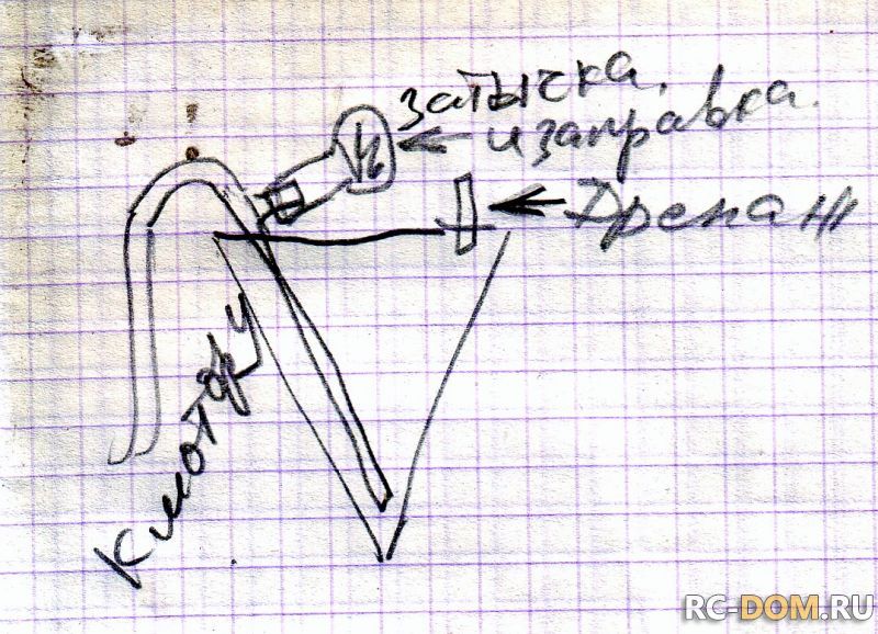

Да, есть МК-17, в оригинальной упаковке, в заводской смазке, "последний из могикан" - вот его и применим. Лет 15 назад,в Дубне, на моих глазах. пацаны запускали подобный самолёт, и "таймер" у них был - кусок ниппельной резинки, которую они срывали с бака при запуске, как чеку, и по длине этой резинки они регулировали время работы движка...

Да, твоя схема правильная, только те артисты именно так и делали, трубка у них болталась, чётко запомнил

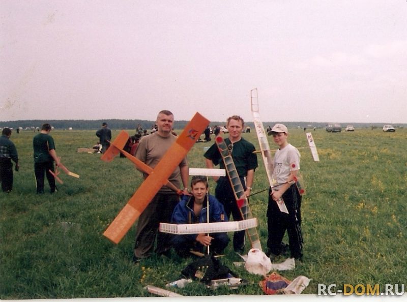

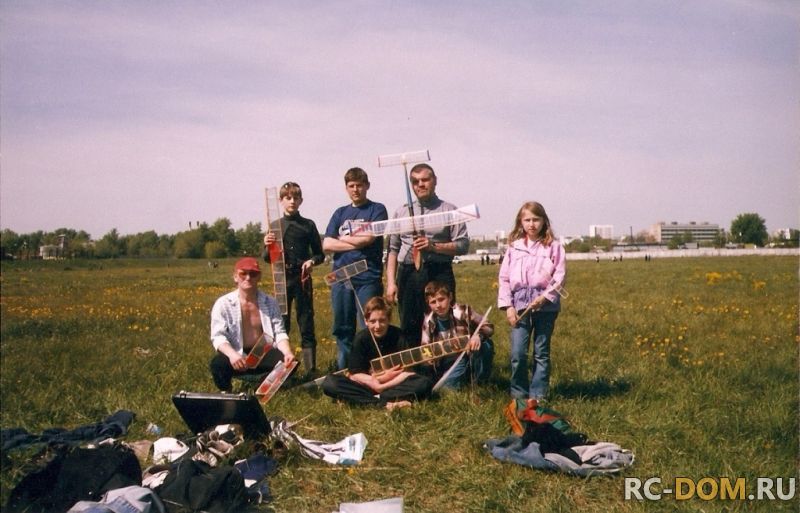

Вот - нашёл фото свободников для школьников в Тушино (Москва) :
Это был последний раз ( год 2000 или 01), затем нас перевели в Ногинск, а потом в Электросталь... Я желаю всем счастья...

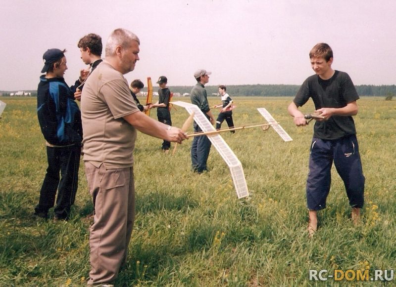

Ещё одни свободники, в Ногинске, и ещё один RC планёр Апельсин, только моего производства ( не боись - Апельсинов у нас много, и этот - не крайний! ) :
Саша Левков крутит "мозги" своей "резинке" : Традиционное дурачество по дороге домой ( Нажицкие пруды ): Кактусы на крайних фотах натуральные, из Парижу... Редактировалось: 2 раза (Последний: 31 июля 2013 в 19:58)
