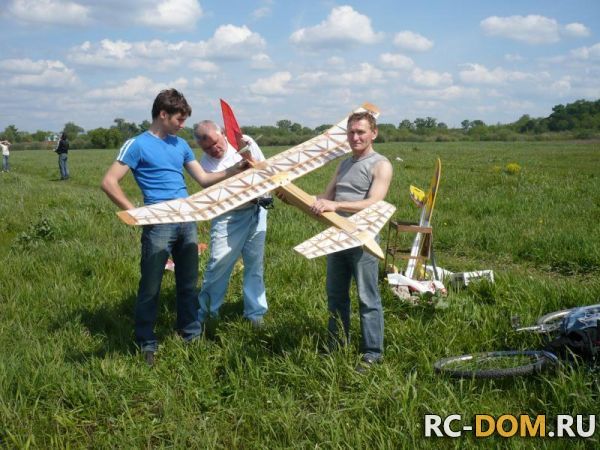

Можно поподробнее узнать о данной модели. Лично такого размера "Утки" ,именно летающей, я увидел тут впервые.
За ранее спасибо.

На ветке клуба " Орехово-Зуево летает" увидел данный пепелец....
Можно поподробнее узнать о данной модели. Лично такого размера "Утки" ,именно летающей, я увидел тут впервые. За ранее спасибо. |

Данная модель построена Сергеем Тороповым. Желательно вопросы к нему.
(http://rc-dom.ru/users/sergtoropov58 ). Давненько он не заходил.... ![]() Редактировалось: 2 раза (Последний: 19 марта 2013 в 11:37)

Хай, ребята, тута я...
Сей пепелац жив и здоров, имеет размах ровно 2 метра, был выполнен один полёт в мае 2008, сейча установлен новый движок и ждём у моря погоды, пятый год ждём. Фотки завтра исделаю. Всем удачи и простите меня, все, кого обидел! Я желаю всем счастья...

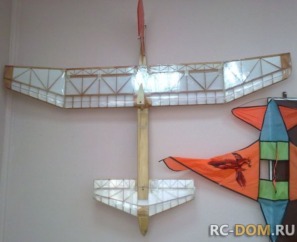

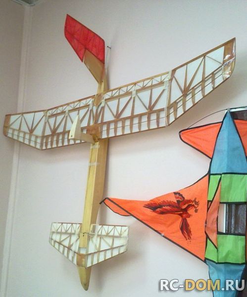

Сергей Торопов: ждём у моря погоды, пятый год ждём. Пора, пора на прогулку выводить. Если память не изменяет там еще на стеночке (в моделке) маленький "дракоша" висит. Давай его в этом сезоне так-же "выпустим на волю". Если что с комплектухой поможем.... Чужими руками, все делается легко и просто! Попробуйте сделать своими.

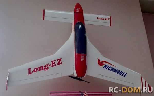

Вот Дракоша и его младшая сестра на привале:
