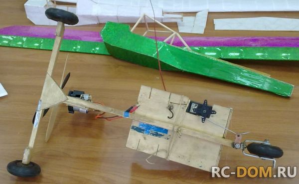

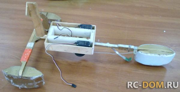

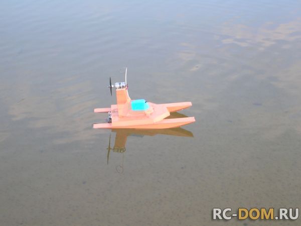

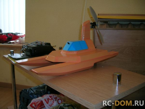

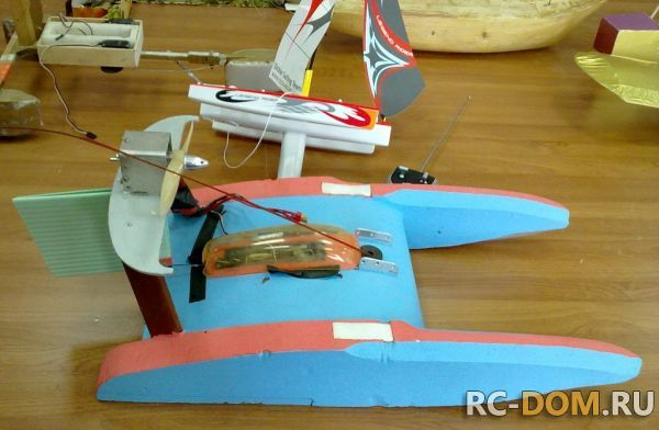

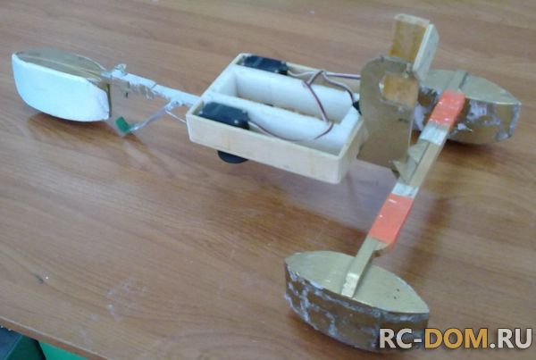

А вот наш снего-водо-ход:

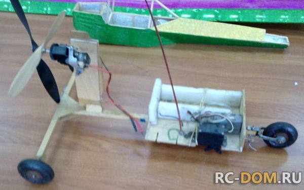

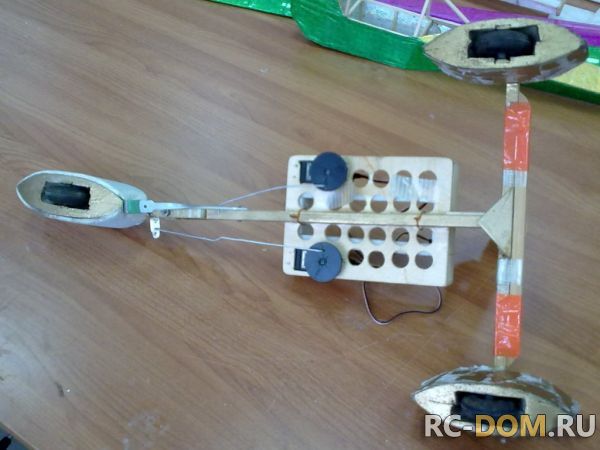

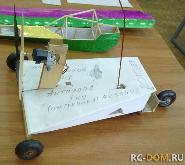

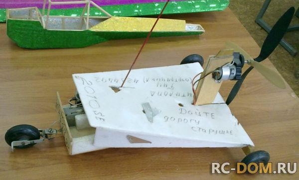

А это - вариации на тему Аэротрицикла:
И вариант Аэротрицикл-амфибия:

Сергей, спасибо за инфу. Как первый по воде бегает? Свои начали строить только зимой, поэтому в воду еще не пускали. На крайнем, как я понял, вторая серва приводит в работу тормоз? Насколько это эффективно? На наших колесниках проблема с тормозами была, так и не решили- хотели даже колодки ставить shock А у вос просто до безобразия.

Привет, Василий! Первый по воде бегает хорошо, токо ворочается туго, и воду хлебает...
На трициклах тормоз работает хорошо, без него не жизнь. И ещё - тему зимнего использования электродевайсов использую давно, с 1995, как "электричками" занялся, переставляли движки на аэросани, разных конструкций, и гоняли по снегу и коридорам СЮТ, чтобы аккумуляторы зимой не "засахаривались".
А колёса на последних тачках использую из ... ДСП, остаются кружочки от строительства звуковых колонок, стереть невозможно...
И ещё - у трициклов делаем тянущий привод, с одним колесом управляемым сзади, так устойчивей идет машина, выведено экспериментально, и дрифтинг получается классно!
Удачи!

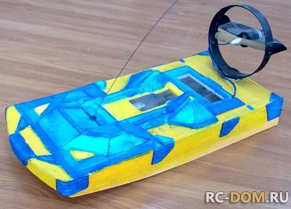

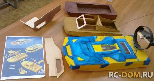

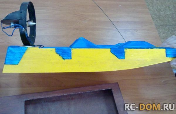

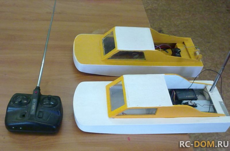

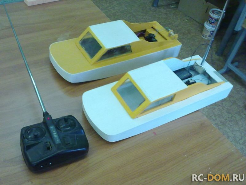

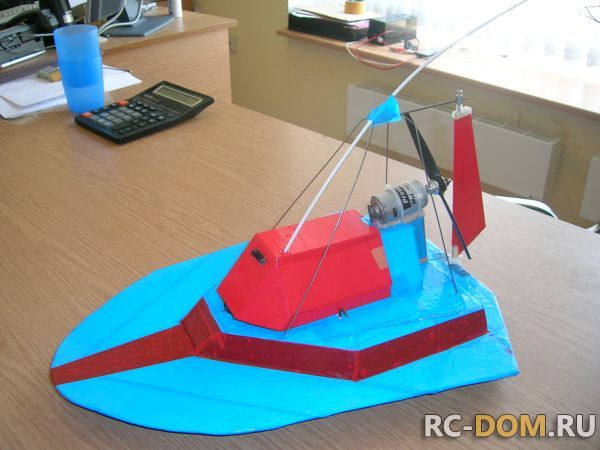

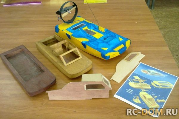

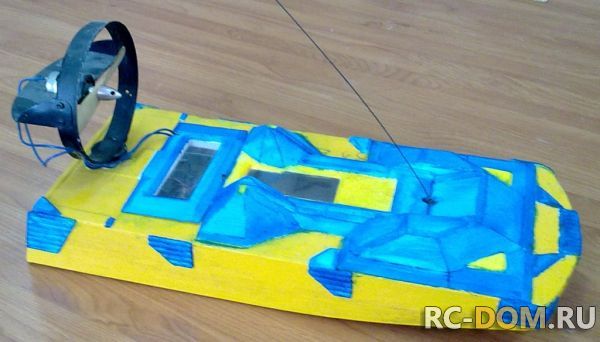

Вот ещё один аэро Утёнок - спасатель: управление - поворотом "вентилятора", помогает доставлять к берегу модели с намотанными на вал водорослями и обучает новичков более 10 лет...:
И серия утят, оригинальных, из 1966 года:

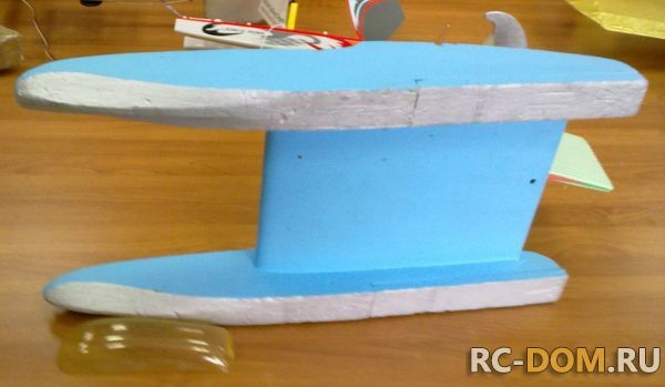

Добавлю и своих творений из этой серии. Вот был первый...
По снегу летал шустро, плавал медленно и печально.
Позже по днищу была наклеена прозрачная пленка между поплавками, стал с плоским днищем, летать по воде начал со зверской скоростью, ещё лучше делал взлеты над водой и перевороты на спину.
Разобран...

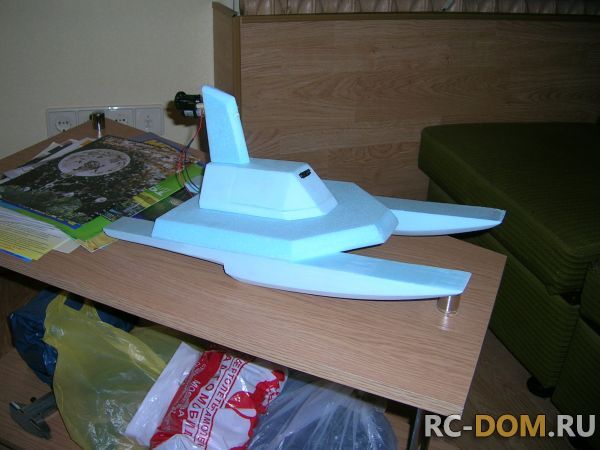

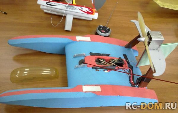

Следующая модель. Сразу плоская, с продольными реданами по днищу. Ощущения от пилотажа - не передать! Приятелями дано название - "Бешеный тазик".
Она же, в роли щита в рыцарском турнире на офисных стульях. Новый Год, однака...

Радий Хомяков:
Радий, а твоя "малая" авиация - это вообще отдельная песня... smile

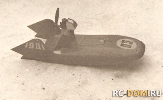

Вот ещё аэросанки из 1981 года - по мотивам аэросаней из КБ Туполева А.Н.:
Пару Утят хочу засветить - пацаны их клонируют со страшной силой - всю фанеру подъели - а ведь чертежи из далёкого, 1966, года :
