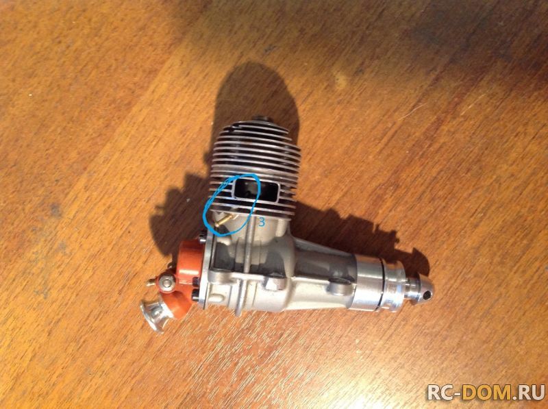

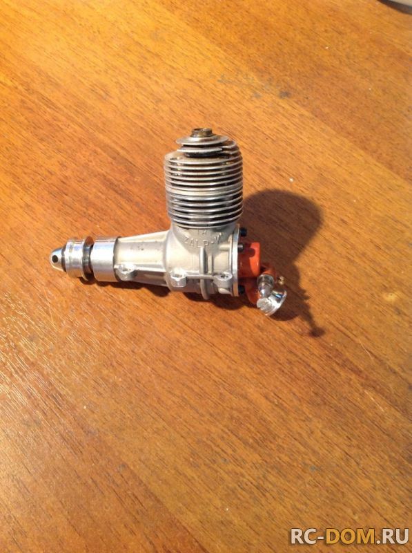

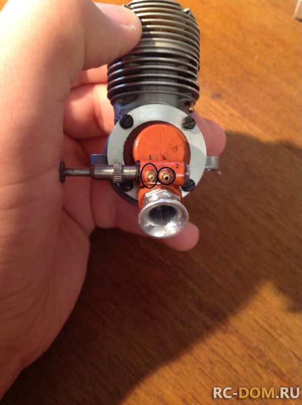

Доброго времени суток, дорогие моделисты! Несколько месяцев назад достался мне двухтактный компрессионный гоночный (я так понимаю) Zalp-K.
Я не знаток моторов, поэтому возникло несколько вопросов:
Для чего трубки под номерами №1, №2, №3
Был бы очень признателен если расскажете куда надо их подсоединять.

Алексей Селин: Был бы очень признателен если расскажете куда надо их подсоединять. Всем спасибо за внимание! Алексей рассказать куда подсоединять данные штуцера не получится в двух словах. Это долгий рассказ, а лучше просто увидеть живьем. Могу сказать просто- к баку... Так у тебя опять возникнет куча вопросов. Если в двух словах- при заправке гоночной модели порция топлива брызгает в цилиндр, а часть а карб. Поэтому гонка заводится как правило с 1-2 ударов и заправка - дело буквально 5 секунд. Вообщем ищи реального "гонца" и попроси посмотреть на модели. Если просто завести -достаточно подключить топливопровод к №2. Остальное лучше заглушить. Постарался описать в 2х словах. (с тел. не удобно писать) Чужими руками, все делается легко и просто! Попробуйте сделать своими.

Здравствуйте! Этот двигатель покупался нашим кружком для установки на скоростные модели класса F-2-A.
Интересует насколько он будет лучше работать, если подсоединить все трубки, по сравнению с одной в карбюратор? Если будет время напишите куда их вставлять. Заранее благодарен. Редактировалось: 1 раз (Последний: 15 сентября 2014 в 17:00)
#4 - 15 сентября 2014, понедельник
Работать будет одинаково.
Влияет только на запуск. Чужими руками, все делается легко и просто! Попробуйте сделать своими.
