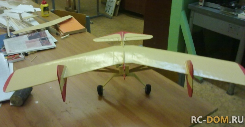

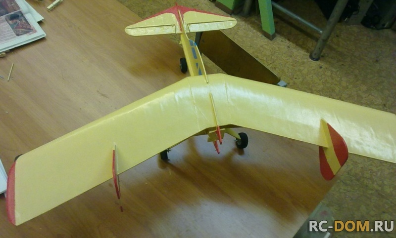

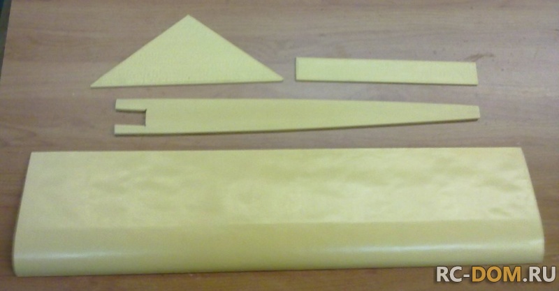

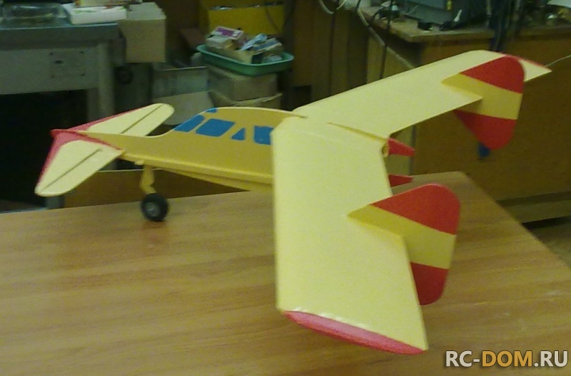

В этом году "открыл" для себя новый материал для оклейки крыльев моделей - ватман, да-да, не удивляйтесь. Началось всё с того, что достал с полки пыльное крыло от МИГ-8 (Гадкий Утёнок), обтянутого лет 8 назад писчей бумагой, дырявое, некузявое, хлипкое - ободрал и зачесал репу - чем крыть, каркас-то хороший, сам делал. А у нас ватмана в кладовке - пруд пруди - вот с этого всё и началось - оклеил на Титане, одним листом, загнул через переднюю кромку, покрасил акриловой краской из банки, кисточкой, в три слоя - получилась доска, в прямом смысле слова, не свернёшь, а каркас был хлипкий, из липы 1 мм и реек 2 на 3. Да и краска, хоть и на воде, после высыхания превращается в глянцевую пластмассу, ни вода , ни топливо, ни растворители её не берут, заразу... Так она ещё и пахнет зелёным яблоком, как уверяет нас производитель, можно работать с закрытыми форточками, не сравнить с "вонючими" технологиями, как-то так :

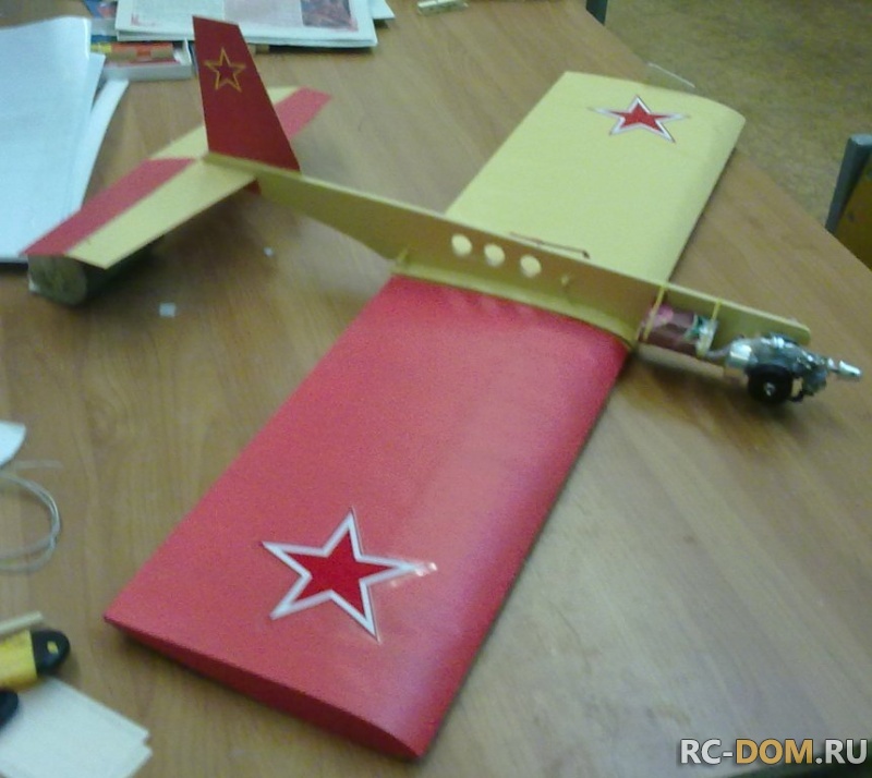

И тут завертелось - пилотажка от Сироткина :

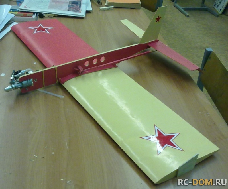

Ну и Школьник, для самых маленьких :
Всё покрашено одним цветом, кремовым, специально купленным для МИГ-8, каюсь - хватит одного цвета - покрашу скамейки в саду остатками краски, куплю белую, более универсальную.

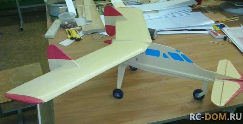

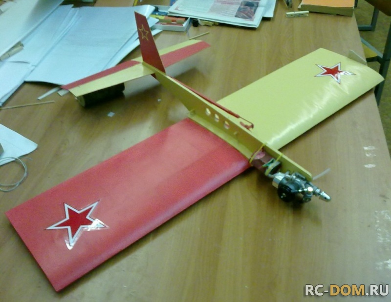

Очень интересно узнать подробности. Ватман наверняка совковый, толстый и глянцевый? Клеили на титан которым потолочку клеят? Краска, какая точно марка? Не каждая акриловая дает глянец. Я тоже использую бумагу для обтяжки, но пока использую обычную технологию, пенопластовое ядро обтянутое телеграфной бумагой на разведенном ПВА. Отделка производится цветным скотчем.
Вот пара моделек по бумажно - скотчевой технологии
