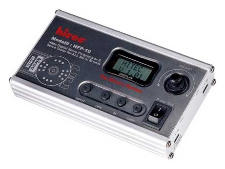

Что касается программаторов цифровых машинок, то они могут иметь самое различное исполнение. Например, у фирмы Hitec, программатор HFP-10, совмещенный с тестером, выглядит вот так:
