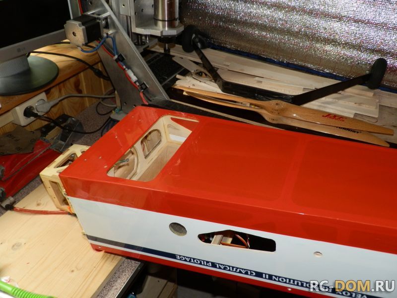

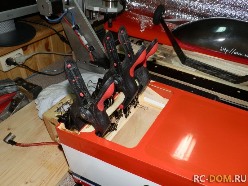

Заложил основу для новой площадки стойки шасси. Усилил дублирующими и дополнительными элементами из берёзовой фанеры 3мм и сосновыми рейками. Увеличил площадь приклеивания площадки. Приклеил к боковинам фюза две косынки - они будут отводить часть ударной нагрузки на фюз. Всё хорошенько, не жадничая, посадил на Larit. Завтра выпилю новую площадку - она будет из двух слоёв берёзовой фанеры 3мм. При вклеивании пролью Ларитом все стыки как следует (но без фанатизма - грязь разводить ни к чему, культуру производства надо чтить smile ).
Если и выдерет теперь, то только вместе с носовой частью самолёта. hoho
187 дней назад

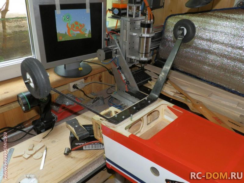

Итак, вот мы снова на собственных "ногах".
Место крепления стойки хорошенько усилено ремонтными и дублирующими деталями из берёзовой фанеры, всё хорошенько пролито Ларитом. Попробовал стойку руками (весьма агрессивно) - вроде надёжно теперь. Передний стык площадки стойки шасси и переднего мотошпангоута (как раз там не выдержало при жёстком приземлении) усилил стеклолентой на Ларите. Всё подчистил, теперь пусть до утра выстаивается - чтобы эпоксидка окончательно взялась. Останется только косметика (плёнку подновить, где содрало и подрезало) и можно снова в поле. Как раз в последний день моего отпуска (в понедельник) интернет-бабай обещает весьма хорошую погодку. Поеду, если не обманет, и на этот раз постараюсь полетать, а не поездить... hoho

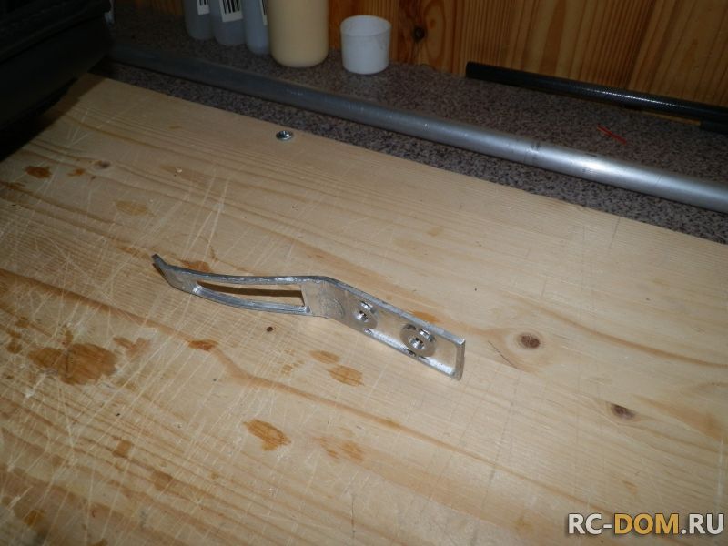

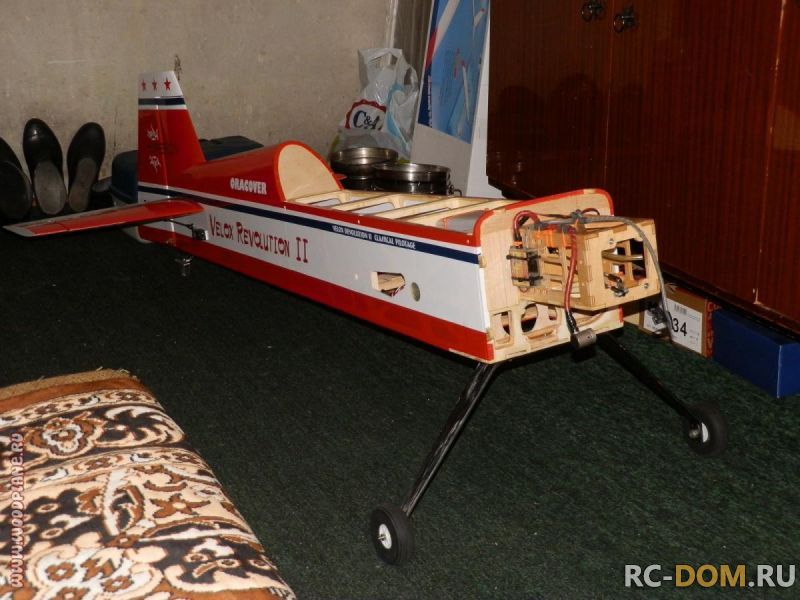

А пока надо заменить заднюю стойку шасси, которая хотя и получилась лёгкая и изящная, прочностью не блещет - погнулась в нескольких местах. scratch Но это мелочи - завтра на работе сделаю новую и поставлю. smile Добавлено спустя 12 минутВот видеоролик на 17 с чем то минут:

Новая хвостовая опора готова. Теперь ждём выходных и надеемся на благосклонность РосГидроМета... laugh
Это была старая опора - там было сделано окно облегчения в угоду меньшему весу и изяществу. Но вот прочность подкачала. А вот это новая опора - та же самая, но без окна. Надеюсь, эта будет живучее. smile
Хорошо, когда под рукой ЧПУшка есть. v
Редактировалось: 1 раз (Последний: 20 августа 2014 в 17:11)
Альберт Куликов
Награда Мастер
1591 день назад
Хорошая работа, но, боюсь долго не протянет. Такие вещи лучше выклеивать из углеткани на обычном деревянном шаблоне...
187 дней назад
Прежняя опора (вообще ажурная), вполне себе нормально скакала по буеракам. Но всё же оказалась хиловата. Эта прочнее как минимум на порядок. Дома попробовал "сбросить" хвост самолёта с высоты в метр - всё выдержала и нисколько не погнулась. Нормально будет работать. smile
