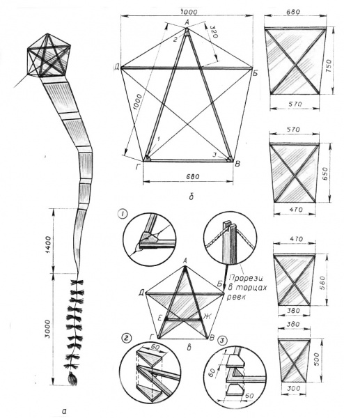

Основу змея “Пятигранник” составляет треугольник (А В Г) “ рис-38“.Изготовим его из реек сечением 10 х 5 мм. В углах ( А В Г) рейки соединим между собой с помощью косынок из миллиметровой фанеры. Размеры косынок указаны на чертеже. При отсутствии фанеры косынки можно изготовить из тонкого, но плотного картона. Места соединений реек с косынками предварительно смажем клеем . Четвертую рейку (Б Д) сечением 10 х 5 мм соединим с треугольником с помощью ниток и клея. Сделав в рейках неглубокие вырезы в точках ( А Б В Г Д),натянем шпагат соединяющий между собой точки (А Б Д и А Д Г). Обтяжку змея изготовим так же ,как для “Русского змея”. Конструкция змея “Звезда ” отличается от “Пятигранника” только тем, что его основу составляет другой треугольник (А Е Ж).На рисунке контуром соединяющим точки (А Б В Г Д) показана прочная нить, предохраняющая змей от коробления.
рис-38. а-общий вид эмея "Пятигранник" ,б -его какркас, в- каркас змея "Звезда", г-хвост- трапецевидные плоские змеи.
рис-38
