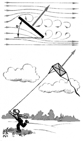

Воздушный змей принадлежит к летательным аппаратам тяжелее воздуха. Почему же змей поднимается и что удерживает его на высоте? Основное условие для этого — движение воздуха относительно змея. Скорость и направление ветра постоянно меняются. Не только горы, но и строения, деревья и мосты отклоняют ветер у поверхности земли от его горизонтального направления Для облегчения понимания законов, влияюших на полет надо представить змея в виде прямоугольной плоской пластинки. Ведь даже самые сложные конструкции воздушных змеев в большинстве елучаев являются сочетанием таких пластинок, расположенных под различными углами друг к другу, и леера (нитки или троса) для запуска змея. Чтобы воздух мог поднять пластинку, ее надо расположить под некоторым углом атаки к его к его потоку(см. рис. 15). Для того чтобы змей держалея в воздухе, подьемная сила должна быть равна силе тяжести змея вместе с леером. Если же подъемная сила меньше то змей опускаетея на землю. Причиной может быть неравномерность ветра изменение (уменьшение) его силы и направления.
рис-15
