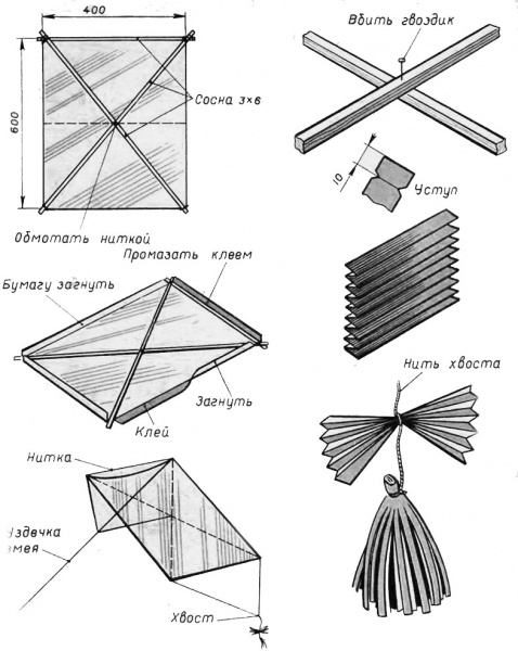

Простейшие воздушные змей плоские. Небольшие плоские змей можно запускать на катушечных нитках № 10, а змеи площадью более 0,5 м " крепких суровых нитках нли на капроновой леске. Плоский «Русский змей» хорошо известен школьннкам. Изготовить его просто (рис. 37). Змей состоит всего из трех планок: две из них служат диагоналем указаном на чертеже а третья, верхняя, скрепляет их.Если змей имеет большие размеры чем указаны на чертеже, то надо добавить посереднне еше одну планку( на рисунке она показана пунктиром).
Диагональные планки скрепим в месте их пересечения, а затем привяжем к ним нитками верхнюю планку. По контуру змея натянем нитку, соединяющую все уголки, потом планку и нитки мажем клеем и к ним приклеим бумажную обтяжку змея. Все края буиаги подогнем вокруг нитки и подклеим. После того как клей подсохнет, верхнюю планку слегка стянем ниткой в дугу. Такой змей имеет большую устойчивость в полете. Полет змея во многом зависит от того, насколько правильно сделана уздечка змея. Уздечку сделаем из трех ниток. Верхняя (двойная) часть уздечки должна быть такой длины, чтобы она точно укладывалась по диагоналям а вершина ее, где находитея узел, была расположена в центре змея.Длину нижней части уздечки определяем так: если ее положить на змей.узел должен попасть точно в середину верхней планки.
Уздечку хвоста также сделаем из ниток, утяжеленных бумажными гармошками для устойчивого полета змея. Длина хвоста определяетея при пробных запусках змея. Но для начала возьмем ее в пределах 2—2,5 м. Если будет раскачиваться в полете из стороны в сторону, то это значит, что хвост короток и легок. При нормалыюй длине хвоста змей устойчиво держится в воздухе, отклоняясь лишь при резких порывах ветра.
