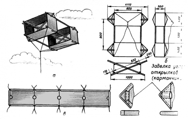

Наш змей разборной конструкции. Его каркас (рис. 43) состоит из четырех лонжеронов длиной 1320 мм и четырех распорных реек длиной 1160 мм. Лонжероны и рейки имеют круглое сечение. Их диаметр в центре 10—12 мм, а к концам плавно уменьшается до 8—10 мм. Отпилим рейки квадратного сечения, а затем округлим их с помощью рубанка. На концах реек сделаем канавки, необходимые для привязывания обтяжки. Наиболее сложная работа — выкраивание и сшивание обтяжки змея. Под­считав, сколько метров ткани потребуется для изготовления двух основных полотнищ и восьми боковых открылков, сделаем выкройки и прострочим края на швейной машинке.
Боковые треугольные открылки пришьем к соответ­ствующим местам полотнищ, а к внешним их углам пришьем маленькие проч­ные карманчики. В эти карманчики будут с натяжением вставляться концы распорных реек. Полотнища в местах, где пришиты открылки, прибьем мел­кими гвоздиками (или пришьем) к лонжеронам. Для пропускания распорных реек прорежем в полотнищах рядом с лонжеронами небольшие отверстия и обмотаем их  нитками. Точно подгоним длину распорных реек ,так чтобы при сборке змея не было сильных провисаний или разрыва ткани от перетяжки. Концы лонжеронов должны выступать на 10 мм с каждой стороны. На этих выступающих концах прорежем ножом неглубокие круговые канавки и привяжем к ним  концы  шпагата.  Свободные концы  шпагата свяжем попарно и сделаем уздечку, как показано на рисунке.
рис-43 , а-общий вид , б-чертёж , в-выкройка обтяжки
