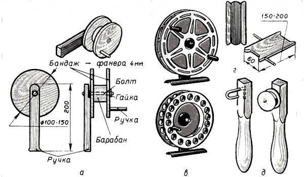

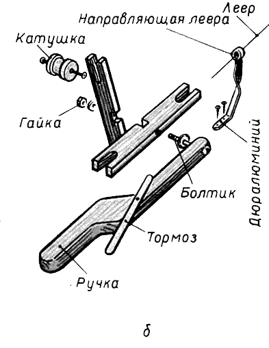

Как уже говорилось, воздушные змеи запускают на леере из катушечных ниток, лески или шпагата. Выбор леера зависит от размера змея. Но в любом случае леер должен быть прочным, иначе он может разорваться от порывов ветра. Леер удобно держать намотанным на самодельную лебедку, рогульку ,спиннинговую катушку (рис 48) Лучше всего запускать змей в поле, желательно на возвышенности вдали от деревьев и особенно проводов высокого напряжения. Следует помнить, что если влажный леер коснется проводов высокого напряжения, запускающего может ударить током. Змей запускают в сухую погоду при ветре 3—6 м/с.Перед, запуском нужно проверить правильность регулировки и прочности соединений разборных частей. Собирать змей лучше всего в месте, защечном от ветра. Змей запускают несколькими способами. Призапуске змея в одиночку змей ставят передней плоскостью против ветра.

На небольшой высоте ветер неравномерен и порывист. У земли змеи обычно «козыряют», раскачиваются и даже могут разбиться о землю. Поэтому надо стремиться, чтобы змей как можно быстрее набрал высоту, так как на высоте ветер более равномерный. Если из-за слабого ветра на высоте змей начинает опускаться, то надо идти с леером против ветра. Тогда змей будет снова подниматься вверх. Так делают до тех пор, пока змей не заберется на такую высоту, где ветер более сильный, тогда натяжение леера не будет ослабевать. рис-48 , а-б-самодельные лебёдки , в-спининговые катушуи , г-самодельные рогульки , д-приспособление для запуска змея.
