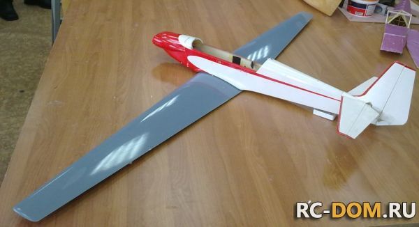

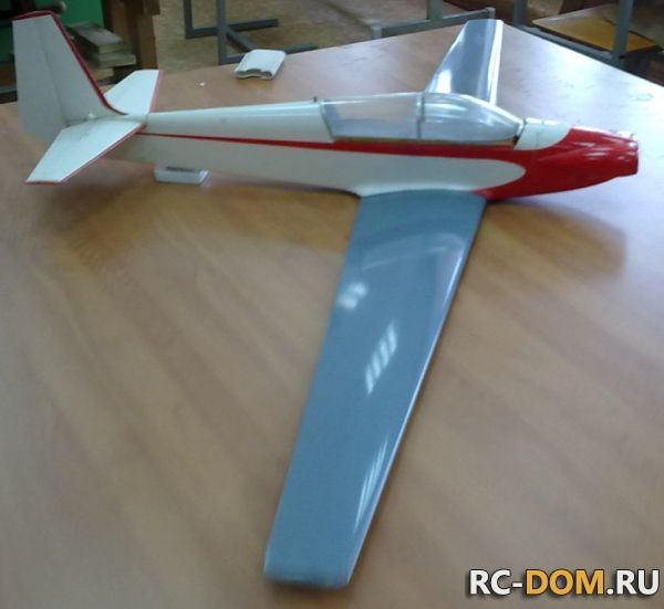

Данная модель была изготовлена еще в далеком1998 году Тороповым Сергеем и Владимиром Дивновым . Было сделано несколько моделей. Фюзеляж выполнен методом "контактного" формования из стеклоткани, крыло - сэндвич из бальзы и стекоткани методом вакуумной формовки, оперение - из бальзы. Двигатель стоял - Speed 400...
В то время про "электрический" самолет (тем более композитный) даже не возможно было подумать- только мечтать...Особенно в таком размере. А он реально полетел (и не плохо) на коллекторном моторе и стандартных сервах...

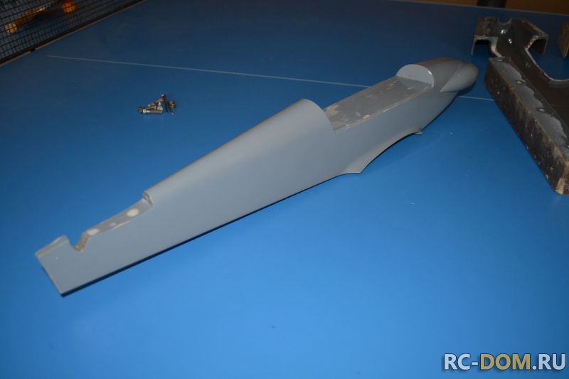

Вот фото одного из первого RF-5. Точнее только фюза, а крыло это мастер модель. (все, что осталось)...

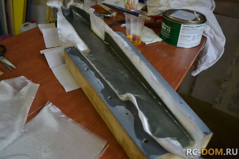

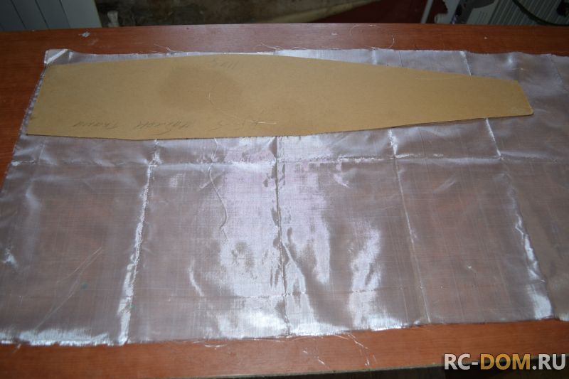

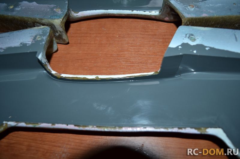

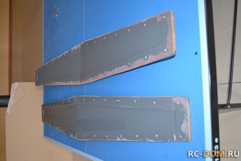

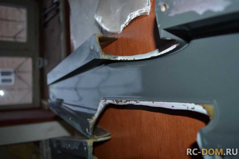

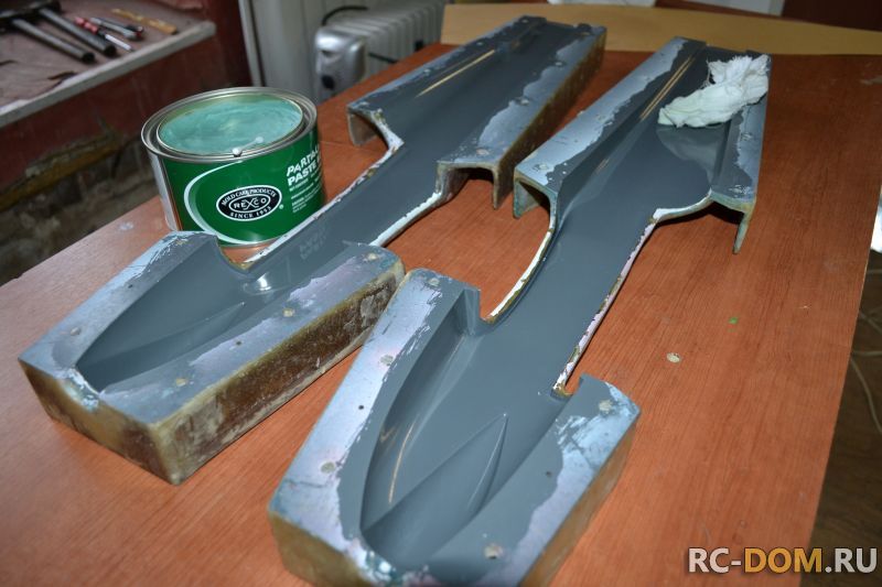

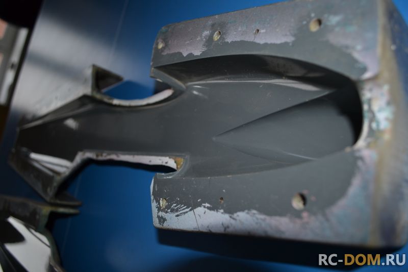

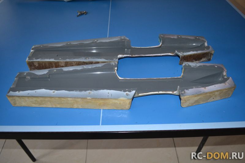

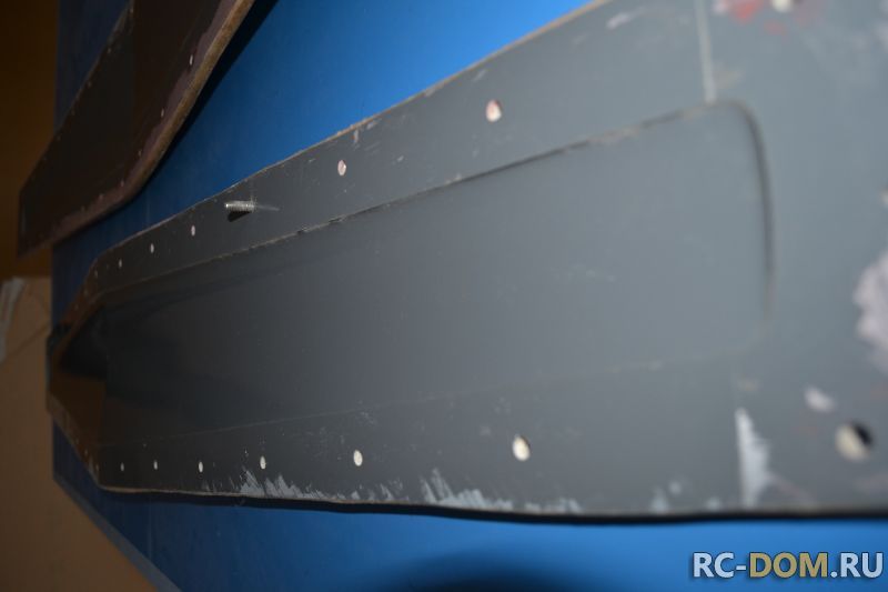

Сегодня занялся подготовкой формы фюза к формовке.

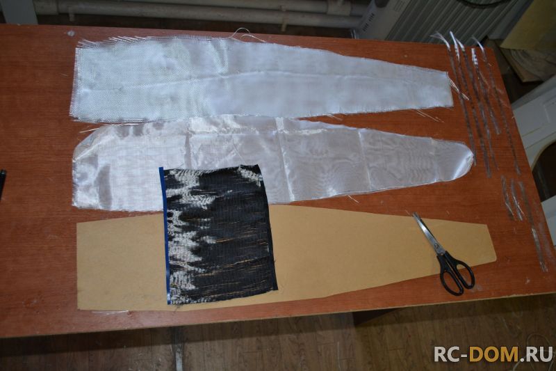

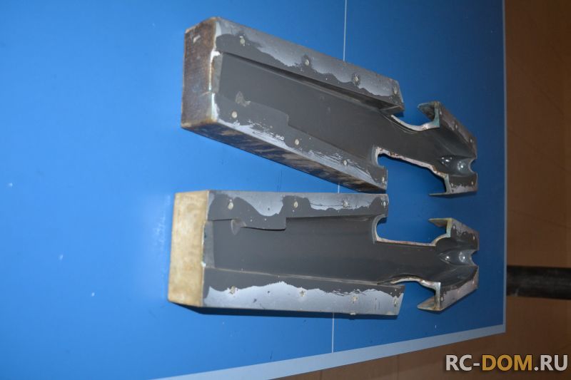

Долго пришлось оттирать от " 10 летней" пыли спиртом. Все удачно получилось. Спирта потратил не много, но запах в мастерской стоял... Достал воск. Я использую Partall (не содержит силикон.) Нанес 3 слоя с промежутками где-то 2-3 часа. Каждый был располирован. На форму стало приятно посмотреть, вообщем приняла рабочее состояние. Были проблемные места с располировкой - нижняя часть, а точнее место крепления крыла. С помощью полоски войлока замечательно все получилось. Оставил форму "выстаиваться" до завтра... Сразу подготовил стеклоткань к формовке. Нарезал по шаблону. Приготовил стеклянный жгут и немного угля. Есть там места, где без данных материалов не обойтись. Вообщем процесс пошел. Завтра начнем. Да этот фюзеляж я красить не буду.(имею ввиду покраску в матрице). Так как это первый съем после продолжительного "застоя". На нем как правило останется весь мусор какой есть на форме. В будущем он будет использован для изготовления трафарета для покраски. На сегодня пока все. Редактировалось: 1 раз (Последний: 2 января 2014 в 16:49)

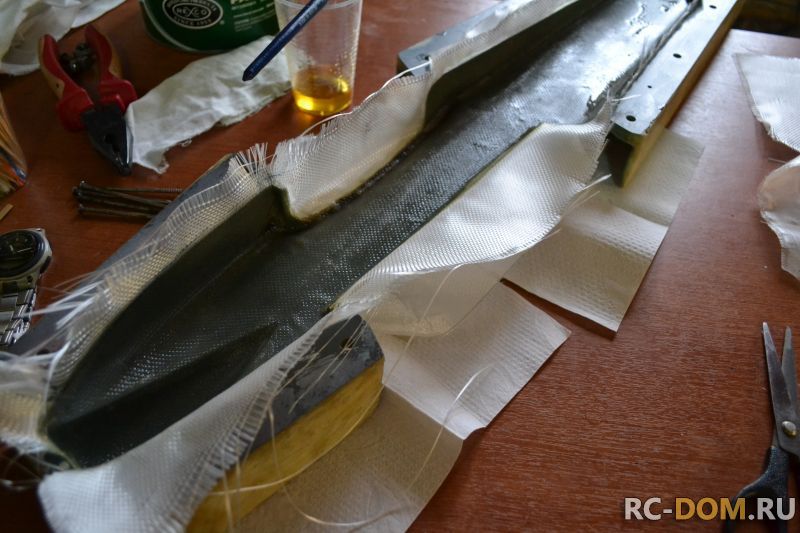

Продолжаем по теме.

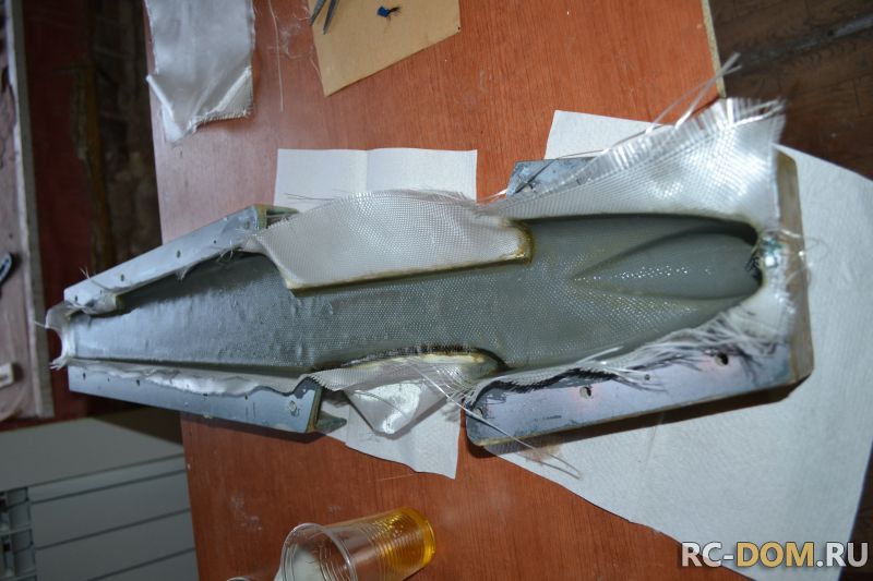

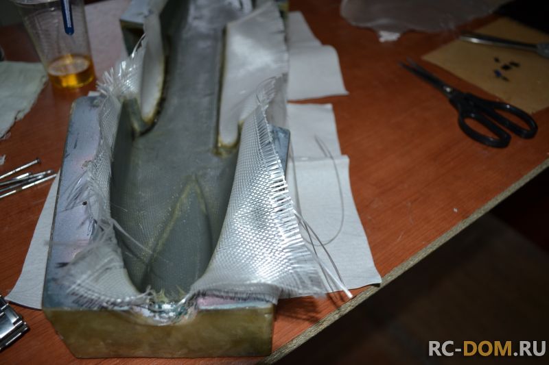

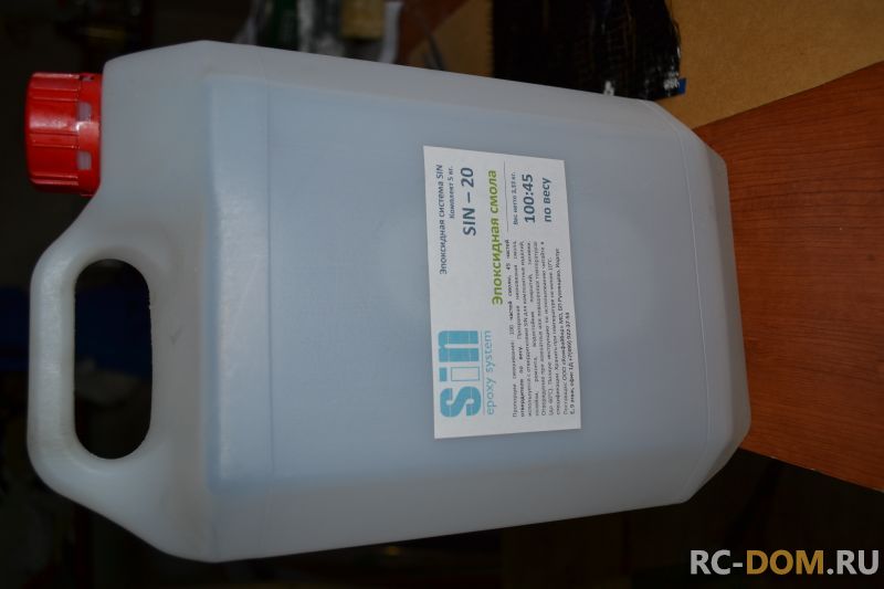

Так как данный фюз пробный вариант, было принято решение формануть на "бютжетной" смоле. Точнее это Эпоксидная система SIN-20. Время жизнеспособности смеси: 1 час Технологии: открытое формование, вакуумирование, вакуумная инфузия, RIM Фюзеляж заформовал методом "контактного" формования из стеклоткани 2 слоя. Первый плотностью 50, а второй 160 гр/м. Вообщем не спеша (время жизни смолы 1 час- реально минут 40 и начинает густеть) выложил 2 слоя, по всем острым углам предварительно прошелся "кашей" углем и стеклянным жгутом. Вроде получилось. Можно было собрать форму сразу, оставив с одной стороны около 5 мм ткани и прикатать. Я решил первый фюз сделать отдельно из 2х половинок, а потом склеить. Оставил сушить - результат будет позже. Увидим, что получилось. Редактировалось: 1 раз (Последний: 3 января 2014 в 18:25)

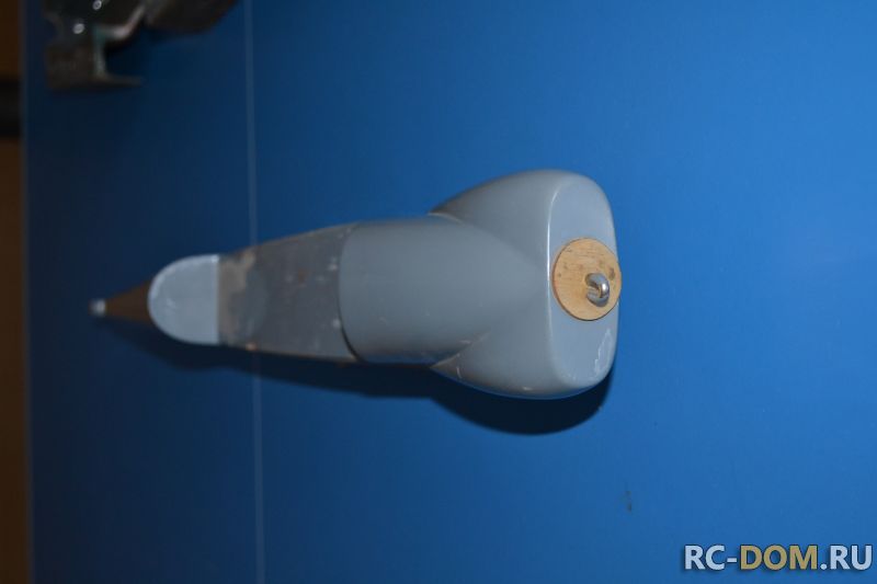

Быстро ты его "уконтропупил", молодца! А фонарь нашли?
#18 - 3 января 2014, пятница
Сергей Торопов: Фонарь нашли, правда цоканый весь. Мне главное размеры, а болванку из пенопласта я быстренько сооружу.Быстро ты его "уконтропупил", молодца! А фонарь нашли? Потом "выдавим" из лексана.(бутылки). Сергей, а чертежей не осталось? Интересует киль и руль высоты. Фюз я у Димки забрал, а данных частей на нем нет Редактировалось: 2 раза (Последний: 3 января 2014 в 13:42)
#19 - 3 января 2014, пятница
Андрей Barbel: Всё там было, он тебе, видимо не тот фюз передал, он не крашеный?Сергей, а чертежей не осталось? Интересует киль и руль высоты. А чертежи из Моделяржа, где то были, после 9 поищу... Редактировалось: 1 раз (Последний: 3 января 2014 в 13:43)
#20 - 3 января 2014, пятница
Сергей Торопов: Был крашеный... Сейчас весь ободранный и вклеина передняя часть стабилизатора- бальза, без руля высоты.Всё там было, он тебе, видимо не тот фюз передал, он не крашеный? Килем с рулем поворота и не пахнет. Я так понял это другой фюз не тот, что ты фоткал. Чужими руками, все делается легко и просто! Попробуйте сделать своими.
