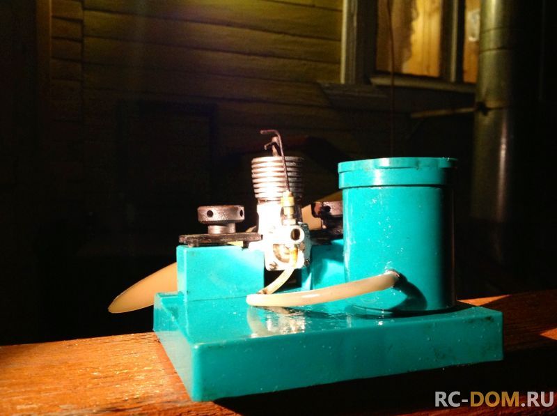

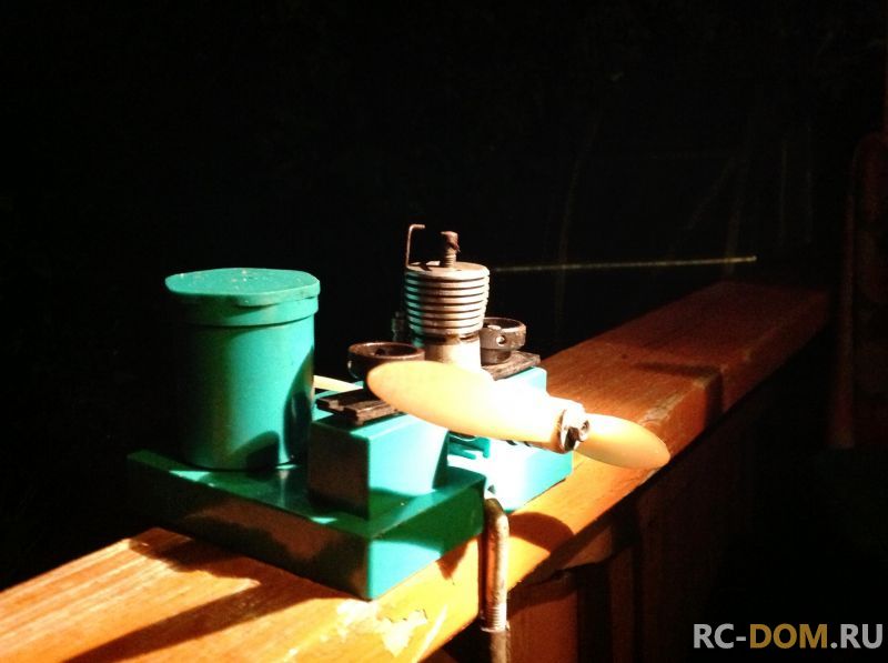

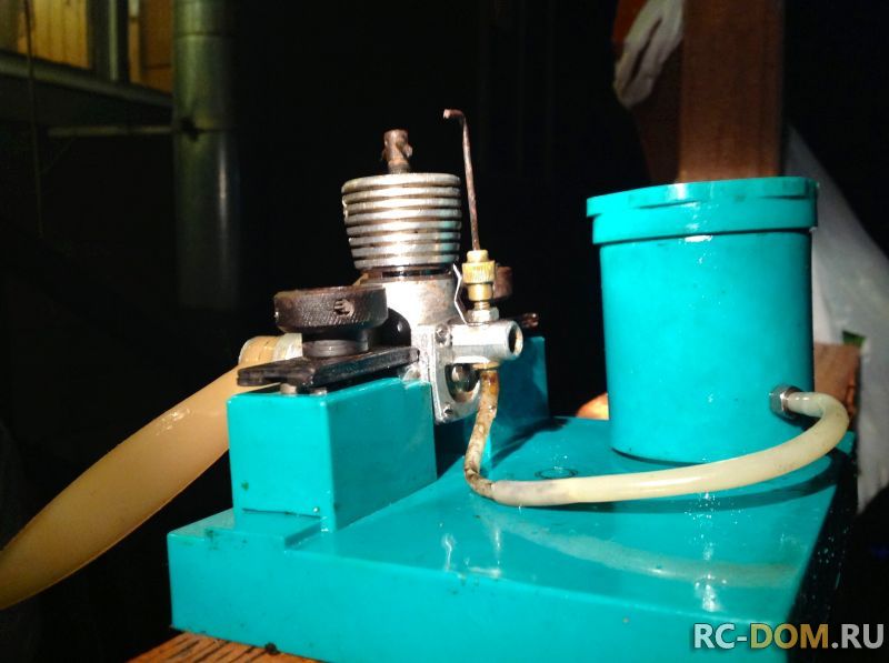

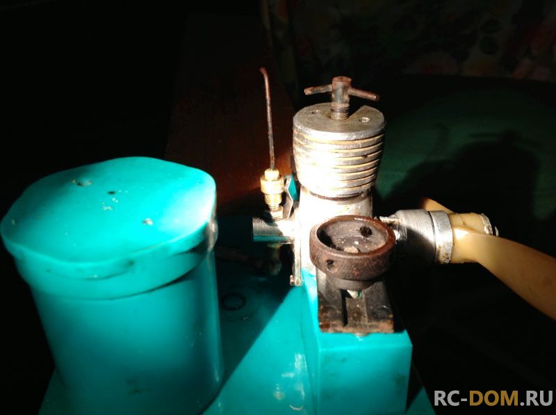

Привет, дорогие моделисты! Сегодня на развалах своего сарая я нашёл отцовский двигатель МК-12В(По крайней мере на него он очень похож), он весь был залит старым топливом, по этому его мы отмыли в бензине. Затем я и отец собрали всё как было и попробавали его завести.
Сначала мы его просто попытались завести без всяких инструкций. Потом мы почитали инструкцию по данному аппарату и сделали всё как там написано, а именно: 1. Отвернуть иглу карбюратора на 3 оборота против часовой стрелки; 2. отвернуть на 2 оборота стопорный винт поршня; 3. Закрыть впускной канал и прокрутить воздушный винт 3 раза; 4. Провернуть 3 раза воздушный винт; 5. Запустить двигатель. В попытках запуска двигателя ничего не получилось. Топливо использовалось требуемое к этому мотору (правда его сделали около 25 лет назад, но оно было запечатано в бутылке, легко поджигалось).
Прошу помочь разобраться в этой проблеме (если возможно подробно опишите, как запускать компрессионный двигатель, т.к. я ни разу не запускал двигатели ).

Алексей Селин: Топливо использовалось требуемое к этому мотору (правда его сделали около 25 лет назад, но оно было запечатано в бутылке, легко поджигалось). Возможно в этом основная проблема. Редактировалось: 2 раза (Последний: 22 июля 2013 в 07:50)
#3 - 22 июля 2013, понедельник
Алексей - топливо, однозначно, нужно свежее, эфир за 25 лет испарился, а он как раз смесь воспламеняет, а горит-то - керосин!

топливо однозначно-свежее в Москве продается в Термике.у МК-12 иголку надо открывать больше чем на 3 оборота-какая-то она не такая конус что ли острее из личной практики после длительного хранения могли засориться отверстия в жиклере-просто промывка в бензине не поможет надо обязательно разобрать и продуть при сборке обратить внимание на то чтобы отверстие было параллельно оси футорки и поменять топливные трубки-соединение какое-то "сопливое"-подсоса воздуха не должно быть. Если нет полной уверенности в исправности топливной системы то можно капнуть топлива в камеру сгорания через выхлопные окна и заводить должен подать признаки жизни...А так мотор неплохой для кордового тренеровочного самолета
