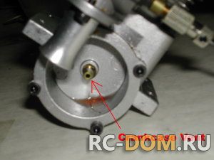

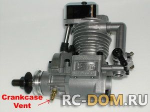

Вентиляция картера: Убедитесь, что штуцер вентиляции картера хорошо затянут.
ВАЖНО! штуцер вентиляции картера должен быть открыт для атмосферы. Это не штуцер отбора давления. Он не должен быть связан с топливным баком.
Его целью является сброс излишков масла картера и он никогда не должны быть закрыт. Используйте топливную силиконовую трубку для отвода избытка масла за пределы модели.
Примечание: У большинства двигателей штуцер вентиляции картера расположен на задней крышке картера, на других двигателях он расположен в нижней части.

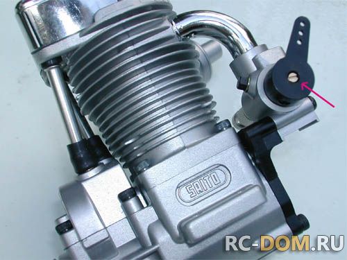

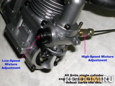

Настройка иглы карбюратора: На новом двигателе игла холостого хода настроена на довольно богатую смесь. Для всех двигателей, кроме Саито-30, плоскость торцевой части иглы ХХ располагается немного ниже плоскости верхней части пластиковый рычага привода дроссельной заслонки (см. рисунок ниже).
Для Саито-30 заводские настройки составляют примерно 4,5 об. от закрытого положения иглы. Не изменяйте настройки иглы ХХ, т.к. они настроены на довольно богатую смесь, которая хороша для начального запуска и работы. Основная топливная игла должна быть выкручена на 4-5 оборотов от закрытого положения.
На рисунке показано положение торцевой части иглы ХХ на новом двигателе. Если на двигателе установлен пластиковый рычаг привода дроссельной заслонки, то поверхность винта ХХ расположена примерно на 1/2 мм ниже поверхности рычага. Это хорошая отправная точка, если вам нужно вернуться к первоначальным заводским настройкам. Если ваш двигатель имеет привод дроссельной заслонки из металла, то поверхность винта ХХ расположена примерно на одном уровне с верхней частью рычага.

(б) Игла ХХ выставлена на заводе на довольно богатую смесь. Если вы не уверены в правильности начальной настройки иглы ХХ, закрутите иглу так, чтобы верхний вровень иглы был примерно заподлицо с уровнем кронштейна газа - это хорошая отправная точка для всех двигателей, кроме Сайто-30.
Для Сайто-30 свою очередь, заверните иглу ХХ до упора, затем отверните его на 4 1 / 2 , что является хорошей отправной точкой для этого двигателя.
