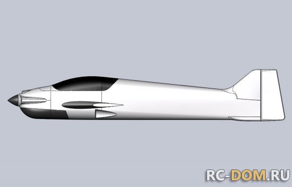

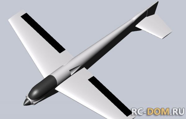

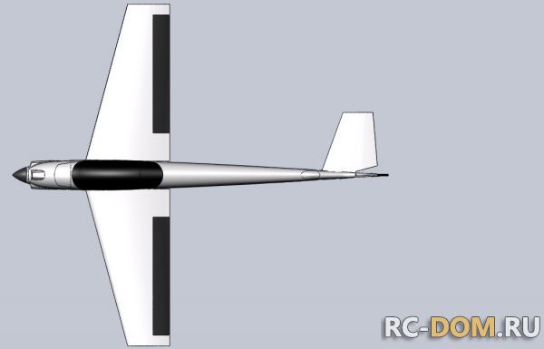

Развитие станков ЧПУ и падение цен на услуги по изготовлению деталей на этих станках, натолкнуло на мысль - А не замахнуться ли на Вильяма нашего Шекспира, т.е. спроектировать, в первую очередь фюзеляж и создать 3D модель. Сам я убежденный 3D-ешник, но отказать в помощи другу, Андрюхе Мирошину, я не мог, да и самому интересно создать, что называется классику. Поэтому предлагаю Вашему вниманию плод наших трудов.

Петь- сразу огромное спасибо за создание 3D модели самолета и скажем за сам "Старт"проекта.
Думаю реализация в готовое изделие пойдет без помех - цель есть, задача поставлена....
Какое только название придумать данному аппарату. scratch
Есть предложение "HUNTER" (охотник).Если будут другие предложения-предлогаем....
Скажу сразу- данная модель будет полностью композитной, размах 2х2 (точные размеры будут позже), с электрической силовой установкой...

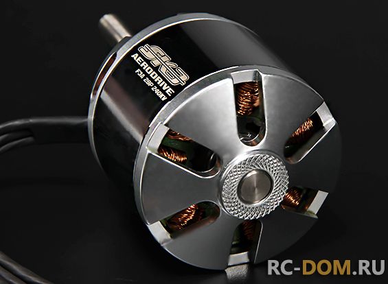

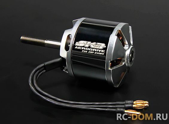

Да силовую установку планирую следующую.
Двигатель F3A SK3 Competition Series 28 Pole Outrunner
Specs.:
Turns: 6T
Voltage: 10S Lipoly
RPM/V: 240kv
Motor Poles: 28
Timing: 20-25 degrees
Internal resistance: 0.021 Ohm
Max Loading: 75A
Max Power: 2770W
Shaft Diameter: 8mm
Shaft Length: 50mm
Mounting screw Spacing: 75mm (M4x4)
Weight: 590g

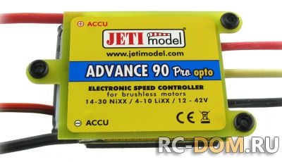

Регулятор. Jeti Advance 90 Pro Opto Brushless ESC
Special Features Advanced Card Programming
Cont/Max Amp 90/100A
Cells NiMH/NiCD 14-30 cells
Cells Li-poly/LiFe 4-10/4-12 cells
Voltage 12-42V
Programming Fully Programmable
Type/Max BEC (A) -
Max #Servos/V -
Dimensions 65mm x 55mm x 17mm
Weight 90g
Возможно еще что-то поменяю , но пока решено остановиться на этом.

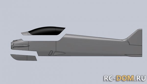

Петр Смолин
Сообщений: 67

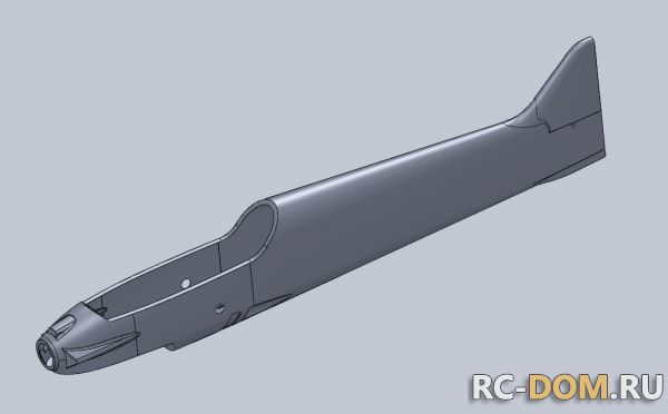

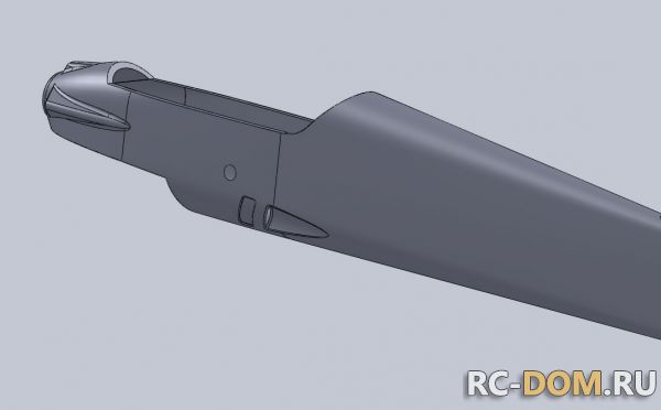

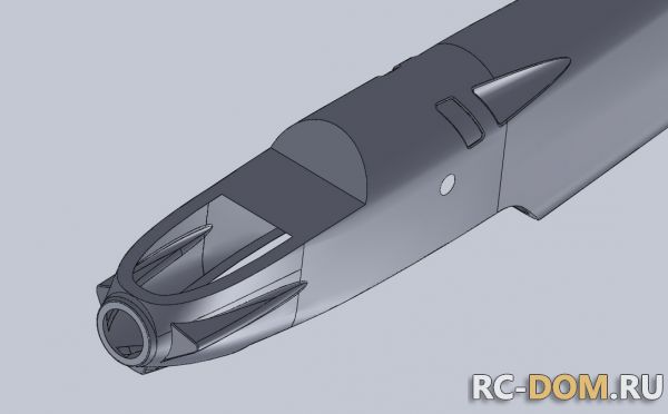

Разрезал фюзеляж на детали.

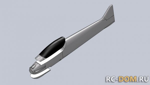

Петр Смолин

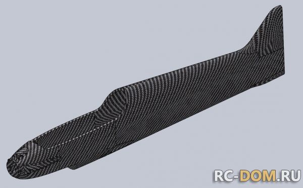

Сообщений: 67
Оболочка
Объем при толщине 0,5 мм 562 см в кубе.
Редактировалось: 1 раз (Последний: 27 января 2013 в 00:03)

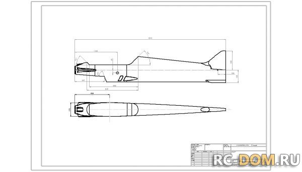

Петь- красота....
Давай только прикинем сразу отверстия в фюзе под трубы крыла и стабилизатора.
Под крыло будет 30 мм, для стаба еще не определился. scratch
Петр Смолин
Сообщений: 67

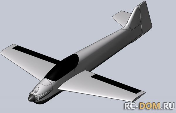

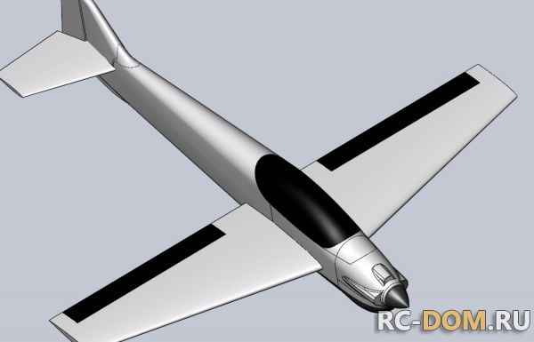

Еще немного картинок.
Петь нужны размеры фюза в первую очередь. С понедельника буду заниматься материалом под болван.

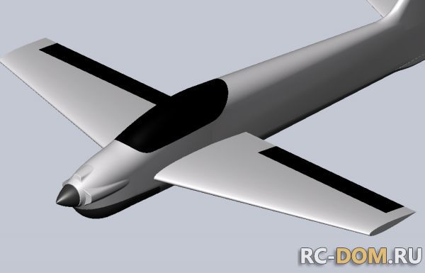

Петр Смолин
Сообщений: 67
Сим салябим!!!

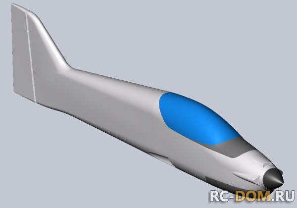

Петр Смолин

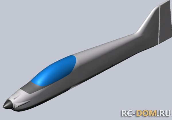

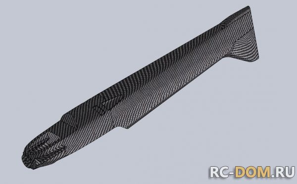

Сообщений: 67

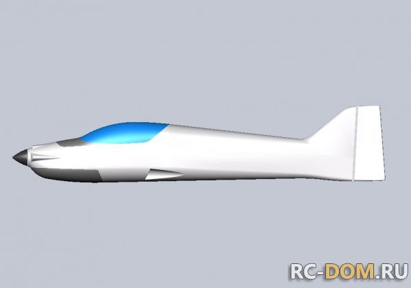

После критического пересмотра проекта, было принято решение перепроектировать фюзеляж. Хвостовая часть получила поджатие, увеличена высота киля.
Алексей Сухов
Сообщений: 33
984 дня назад

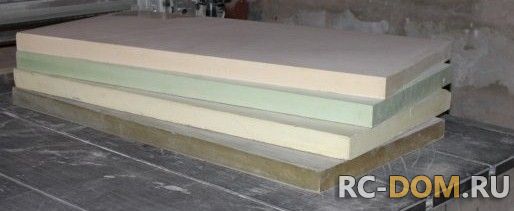

Андрей, а из какого материала будет мастер модель?
Алексей Сухов:
Пока точно не определился (много основной работы). У меня вариантов не много, а точнее 2. Это МДФ (переклей слоями) и ППУ модельные блоки- посмотрю, что мне больше подходит... Ждите- результат скоро увидите.
Блоки типа таких.....Правда есть еще кое-какие мысли.... joke
