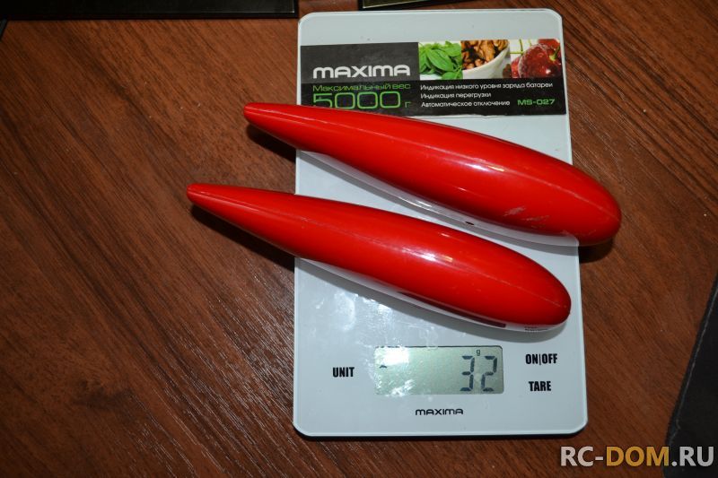

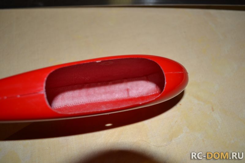

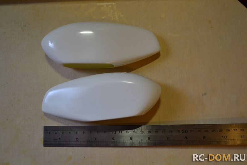

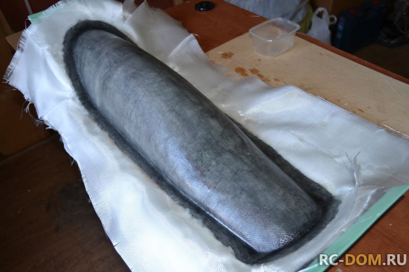

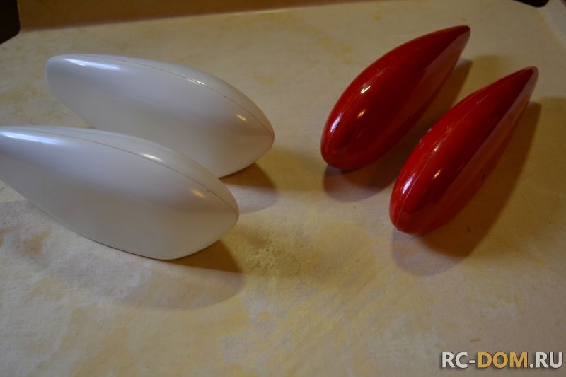

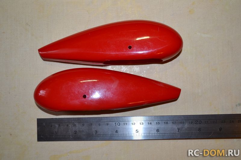

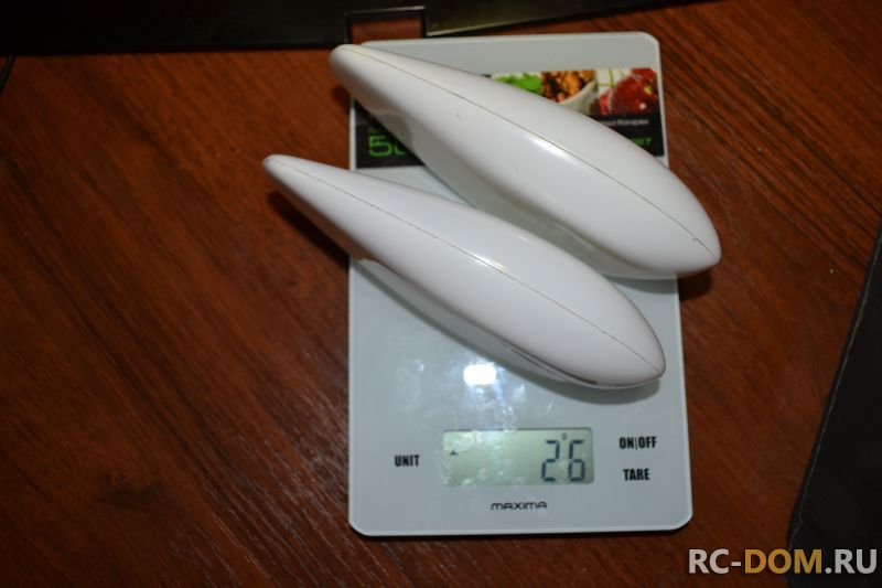

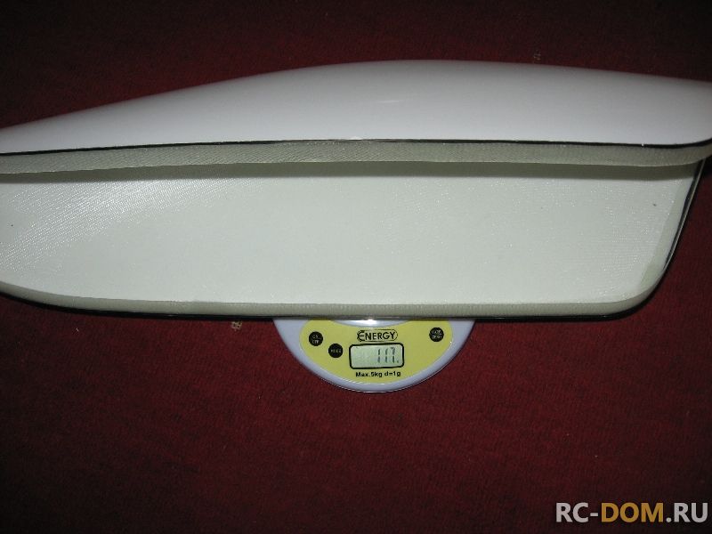

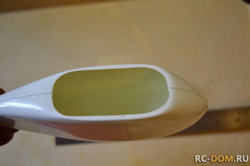

Вечерами (в командировке) были изготовлены обтекатели колес для будующей модели "тапочки"
Мастер модель сделана из строительного пенопласта, с последующем обклеиванием стеклом в 2 слоя. Потом все было вышкуривано и отполировано.
Делалось методом холодной формовки без вакуума.
Вот результат.
Только теперь думаю, какие больше подойдут. scratch
Редактировалось: 1 раз (Последний: 4 августа 2013 в 13:29)
Короткие - по-изящней, длинные - по-аэродинамичней. А что - уборка шасси не котируется? look
Сергей Торопов:
Про это уже давно забыли...
Думаю-оправданно. Нет смысла таскать лишние сервы и ретракты.
Да и конструктив усложняется.
Хотя вполне реально. scratch
Про конструктив - согласен, Данилов на моих глазах мучился, про технологичность тоже, а вот эффектно это, красиво - не отнять, по-настоящему как-то smile

Нужна не эфективность, а практичность такой модели. Эффективность оставьте для копий, там это оценят...
Красивые "башмачки" получились. Какая у них длина? А колёса сколько в диаметре? Я специально промерял колёса. Средевзвешенный размер 45мм. Взлетают все в основном с асфальта, трение минимально. А в воздухе такое колесо более аэродинамично. К тому-же большие "башмаки" - лишний вес. В этом классе и так всё по миниуму и на пределе. Или я не прав?
Тут конечно нужно смотреть какие задачи и цели закладываются в эту модель. Просто полетать или чего-то достичь. Каждый решает сам.
Я тоже очень заинтересован в этом классе, т.к. собираюсь сам закладывать для сына модель. Полностью композитную. Поэтому и расссуждаю обо этом вслух. Мне тоже интересно мнение людей, которые "варятся" в этом....
А работа твоя, Андрей, реально красивая. Молодец!!!
Альберт Куликов:
Длина 180 и 170 мм. (там линеечка приложена- можно прикинуть)
Колеса 50 мм.
Да, красил в матрице с аэрозольного баллончика автоэмалью Mobihel
http://www.japanpaint.ru/catalogue/?mobihel
За основу длины (да и вообще габаритов и формы 1 варианта) я взял размер от Чешской модели Calipso
http://www.pchmodely.cz/modely-kategorie-f3a-calipso-c-73_94.html
Просто у меня они были и можно было прикинуть вживую.
Но эти обтекатели возможно будут не окончательным вариантом - я просто тренировался. joke

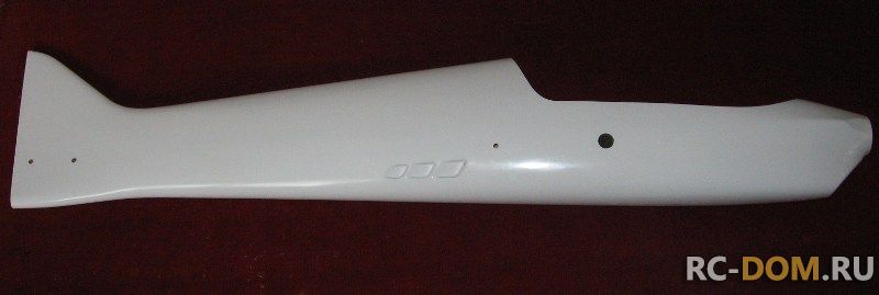

Вот "Фюз" это будет форма...Вес только мастер модели получился почти 35 кг. shock
Так что реально нужно быть атлетом... smile

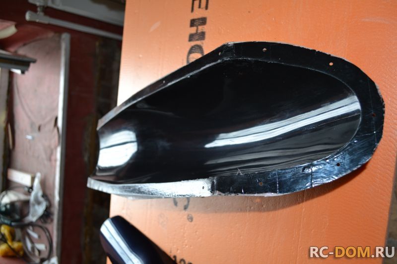

Расскажу немного о компанентах которые я использовал для изготовления матриц.
Попорядку.
Эпоксидный матричный гелькоут P + Отвердитель EPH 573
Особенности:
Черного цвета
Жестко-упругий, хорошая пограничная прочность;
Хорошие шлифовочные и полировочные свойства;
Тиксотропный (не текучий);
Изготовлен в вакууме, что оптимальным образом избавляет от пузырьков воздуха и неоднородностей.
Отвердитель EPH 573
В бутылке, для эпоксидного гелькоута P.
Предыдущее название бренда отвердителя EPH 573 = Bakelite® VE 2723
Быстрый 15-минутный отвердитель для эпоксидного матричного гелькоута P. Подходит для изготовления небольших компонентов или ремонта.
Формовочные конструкции получаются с высокопрочными границами и хорошими полирующими свойствами.
Гелькоут жестко-упругий, т.е. не хрупкий.
Эпоксидная смола L + отвердитель EPH 161
Время жизни смолы 90 мин.
Соотношение компонентов - 100 : 25 частей по весу - смола : отвердитель
Соотношение компонентов - 100 : 29 частей по объему - смола : отвердитель
Отверждение: 24 часа при комнатной температуре, далее горячее постотверждение 15 часов при 60 °C.
Максимальная температура тепловой деформации – 140 °C достигается после постотверждения 10 часов при 100 °C.
- низкая вязкость
- высокая прозрачность
- высокая прочность
Низкое поверхностное натяжение, хорошая адгезия – идеальны для связывания дерева, металла, пенополистирола и т.д. Могут применяться все традиционные методы обработки, например, ручная формовка, пропитка под давлением и вакуумом, пресс-литье, обмотка и т.д.
Разделительный агент PVA
Особенности: Обработка в сочетании с воском, как первый грунтовый слой.
Применение: Разделительный агент для эпоксидных, винилэфировых и полиэфирных смол для максимальной температуры отверждения 100°C.
Разделяющий воск Partall
Не содержит силикон.
Выдерживает температуру до 50°C.

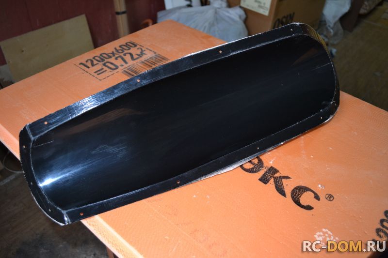

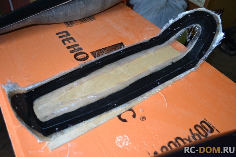

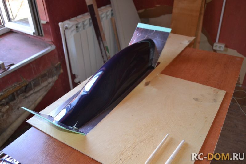

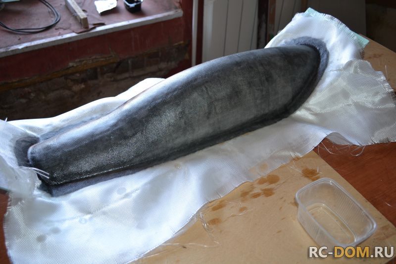

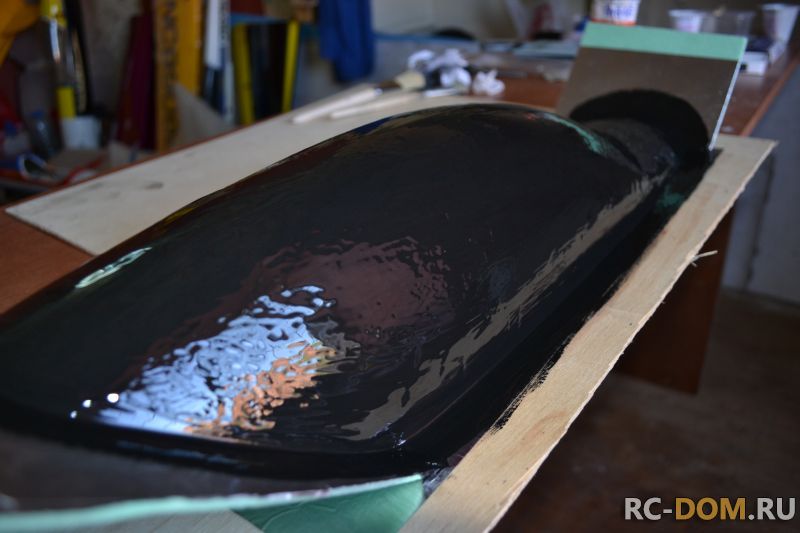

Вот немного фото как изготавливалась матрица фонаря. (есть поэтапное фото- выложу позже)

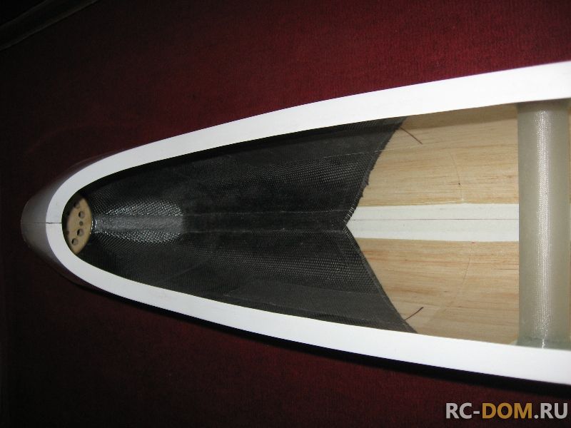

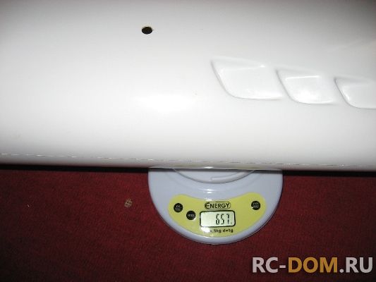

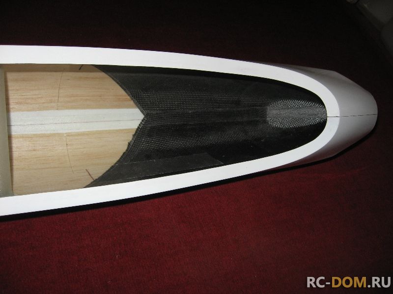

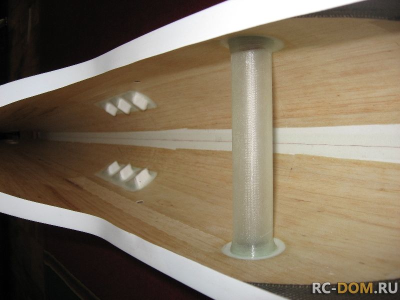

Внутренний конструктив фюза будет таким. smile

Так выглядит матрица фонаря еще в "черновом" варианте.
Разделитель (ПВА) еще не отмыт, не обработана нижняя съемная часть...
Да приятно работать с хорошими материалами. Все получается на ура. dance

Андрей Barbel:
Разбавлю еще чуть чуть темку.
Классно получается!
Скажите а на фото фюзеляж какой длинны? (с учетом руля направления...)
Василий Толвай:
Длина с рулем 1880 мм.
